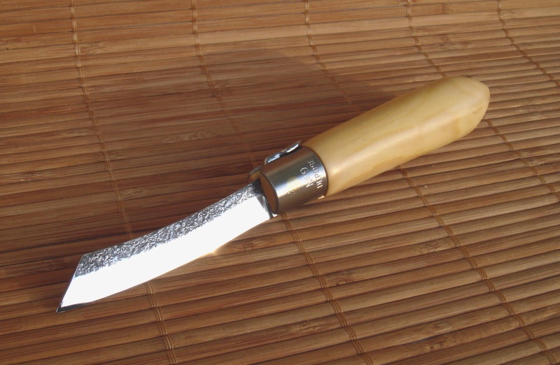

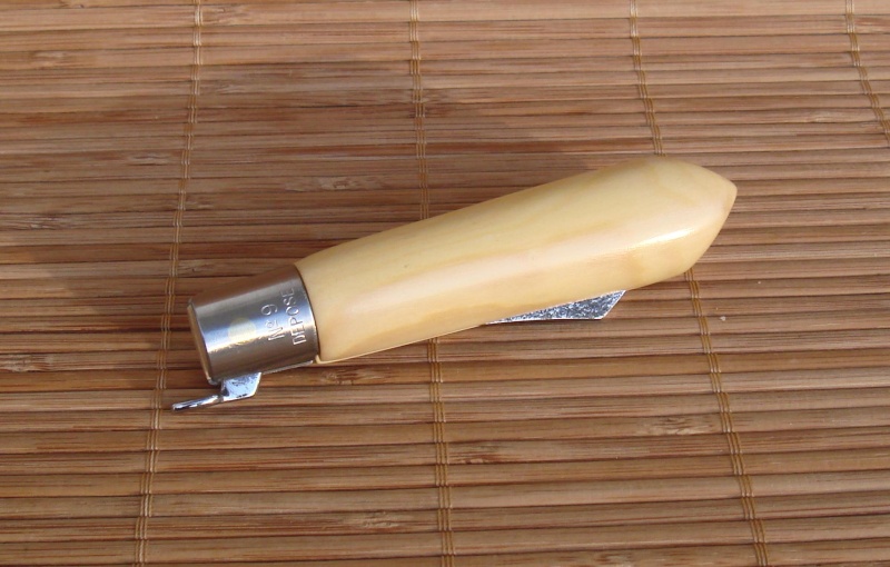

Salut,
bon vu que j'ai pas d'Higo Czen :roll: Je me suis fait un petit custom rien qu'a moi :P
En fait je me suis lançé un petit défi : j'adore la lame de l'higo mais j'aime pas me servir d'un couteau a manche plat...Et si je croisais un Higo avec un Opinel :idea: ça donnerai quoi ?
Donc j'ai gardé juste la lame sanmaï d'un higonokami standard, je l'ai polie partout et j'ai repris la forme de la lentille.
J'ai pris une virole d'Opinel N°9 que j'ai modifiée pour y loger cette lame (racourcie + encoche pour la position ouvert).
J'ai ensuite tourné une ébauche en buis avec un biseau au talon inversé par rapport à un Opinel, c'est bien plus égréable en main :wink:
J'ai assemblé le tout avec un axe en laiton de 3,5mm maté sur chanfrein.
Je trouve que le résultat est assez amusant et la prise en main est bien plus pratique, je vais enfin pouvoir manger avec ma lame higo !!! :lol:
Voici donc cet hybride.……. l'Higopinel !!!

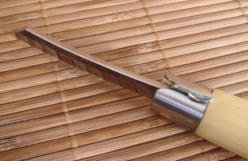

Détail du travail sur le dos de la virole, pour l'appui de la lentille

Messagepar Fabian » 12 Avr 2008 20:31
extra !!!!
peut être qu'une virole 8 ou 7 aurait été mieux adaptée non? (pour le ratio largeur lame/diamètre virole )
très chouette en tout cas

Messagepar cardoso5fr » 12 Avr 2008 20:50
Pareil que Fabian, en tout cas le résultat est vraiment cool.

Messagepar Opiwan » 12 Avr 2008 21:11
Merci les gars,
pour la virole, il faut une N°9 sinon la lentille dépasse sur le manche et c'est moins beau à mon goüt.…
Gustuvi, j'en referai peut-être d'autres mais faut que j'aille me ravitailler en Higo :wink:

Messagepar Fabian » 12 Avr 2008 21:38
Opiwan a écrit:pour la virole, il faut une N°9 sinon la lentille dépasse sur le manche et c'est moins beau à mon gout.…
arrêtes hein Ketje, t'as passé ton temps à tout repolir tu pourrais prendre 2 minutes pour raccourcir la pédale :kc
bon sans déconner c'est un argument de poids même si de mon côté j'aurais sacrifié ce côté esthétique pour une virole correspondant au poil de cul . mais les gouts et les couleurs :D
allez je me répète super boulot c'est non seulement original mais c'est surtout très bien fini

Messagepar Opiwan » 12 Avr 2008 23:21
Ben je pouvais pas racourcir plus la pédale, elle ne fait déjà plus que 8mm, et plus court il serait difficile de s'en servir d'appui pour l'ouverture de la lame
De plus sur un Higo la pédale est pas dans l'axe du dos de la lame il y a un décrochement de 4 mm, donc la lame fait 12mm de haut au niveau du ricasso mais 16mm de haut sous la pédale au niveau du trou d'axe, et une virole de N°9 fait 16mm de diamètre au même endroit, c'est donc la seule virole utilisable pour ce type de lame.
Merci pour les compliments, le buis est encore trop "frais", le veinage ressortira plus avec le temps et il devrait prendre une belle patine.…
Le prochain Higopinel sera peut-être en ébène avec des inlays en argent :roll: , en bambou ça serait chouette aussi.….
C'est pas le tout mais il me reste une lame d'Opinel N°9 sans virole maintenant.….Je vais essayer de lui trouver un usage...

Messagepar Opiwan » 13 Avr 2008 19:50
oufti a écrit:Ben... tu fais un opinogami !
Ben c'est presque ça !! Je l'ai fini d'ailleurs (ben oui je travaille même le dimanche...), photo dès que le soleil revient (enfin si il existe encore :roll: …)
