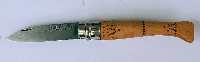

Doud a écrit:j'ai bien peur que tu aies détrempé la nouvelle pointe de ta lame en procédant ainsi …
C'est bien possible ; j'essaie d'aller doucement et de refroidir très souvent (eau) la lame, mais mes compétences s'arrêtent malheureusement là.
Le doigt commence a avoir l'habitude (2 fois au même endroit) :bouhouhou: ; dire qu'un simple sparadrap pourrait le sauver, mais je n'y pense jamais.
Tout corps injustement dressé est appelé à choir (Gudule Peschinovotch, poète Ousbeque).
cimeterre
cimetière
Messages: 709
Inscrit le: 07 Jan 2009 21:43
Re: Avant et après …
Messagepar Doud » 03 Juin 2009 19:59
c'est ce qu'il faut faire (petit à petit, refroidir) … ce qui me fait peur, c'est que tu "attaques" la lame par le fil, soit en sa moindre épaisseur, mais sur une longueur proche du centimètre ; on peut d'ailleurs voir sur tes photos que l'cier commence à brunir :?
C'est dû bien sûr au choix du profil que tu cherches à obtenir ; dans l'autre sens, pour obtenir un profil wharnie/sheepfoot, c'est moins risqué :wink:

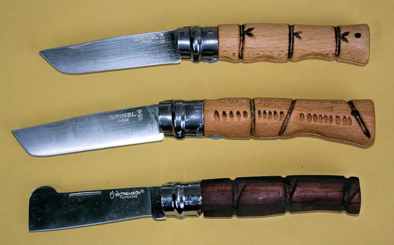

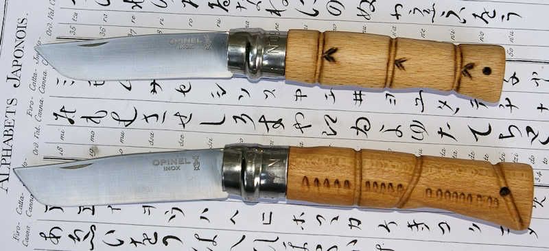

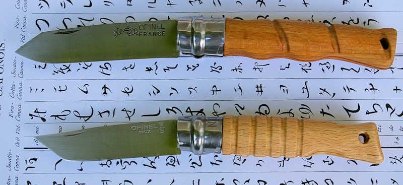

Bricolages du jour :
- 1 n° 9
- 1 n° 10
- 1 "Extremena" espagnol (ma "tilde" n'est pas revenue :roll: ) à anter.
PPP ready :

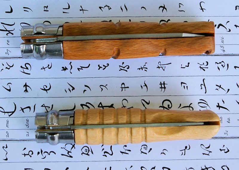

Messagepar cimeterre » 07 Juin 2009 15:51

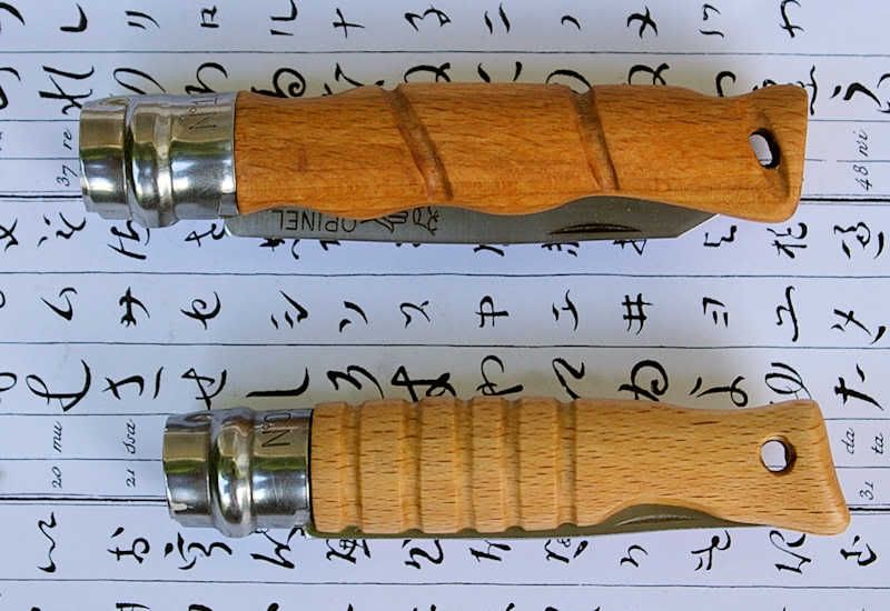

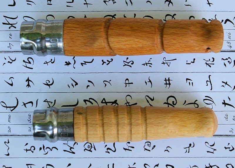

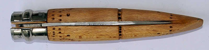

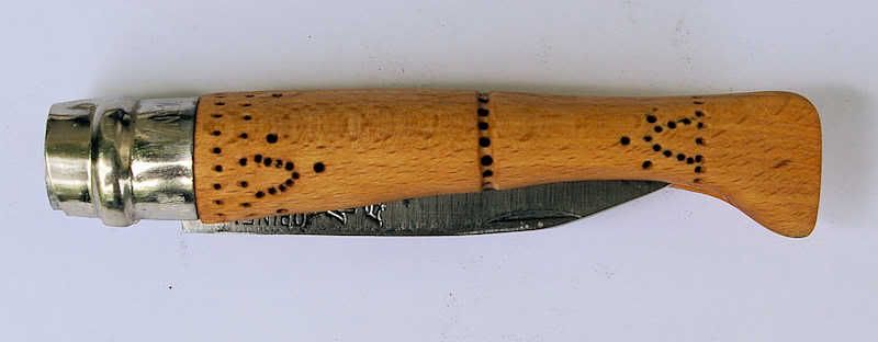

"Nontronisation" d'un vieil Opinel n °10 (Frankenknife). :lol:
- Façonnage de la lame et du manche.
- "Gravure" (volontairement ?) maladroite des motifs par trouage. :yeux:

Messagepar cimeterre » 07 Juin 2009 20:38

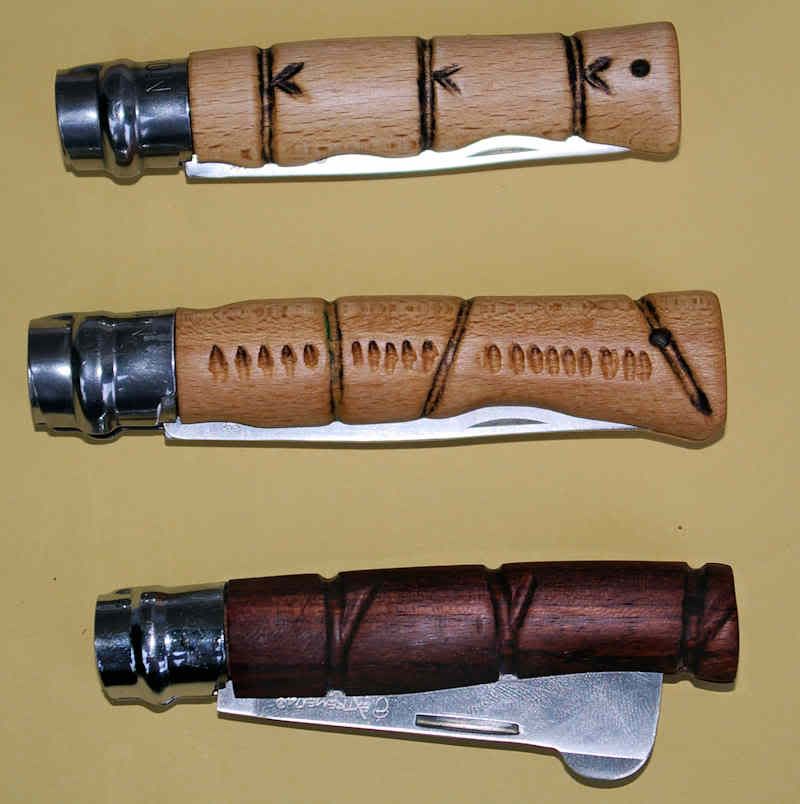

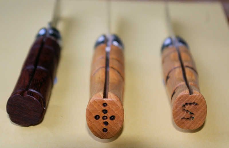

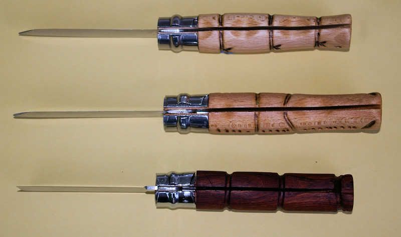

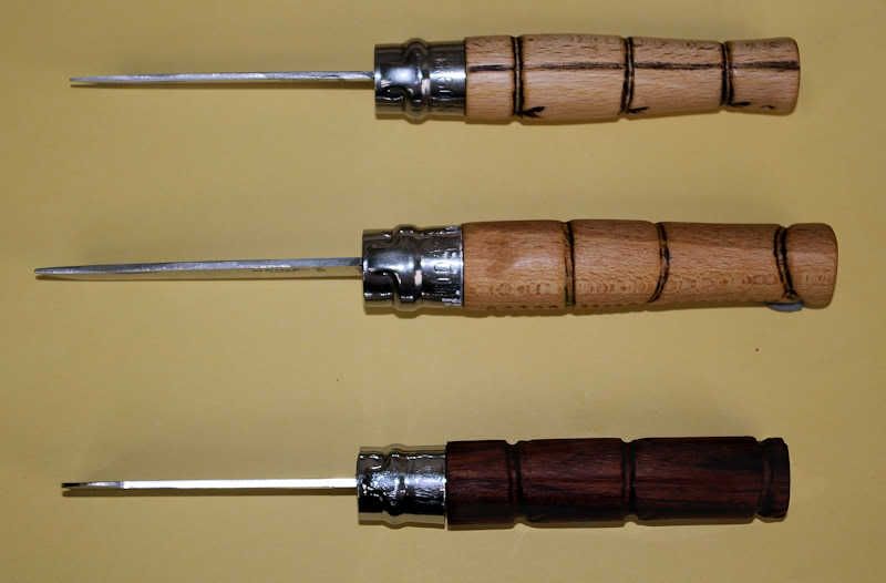

Et pour finir ce di-manche de custom (d'Opinel bien sur), avec les manches d'origine (et les lames aussi d'ailleurs) king :
Deux de la veille moins chargés :shock: :
Deux nouveautés où l'on sent bien que j'ai découvert un nouvel outil : la queue de rat :spc: :

Messagepar tétocarré » 17 Juin 2009 22:23
c est franchement pas beau, non ?

Messagepar cimeterre » 17 Juin 2009 22:29
La lucidité est parfois liée à la mauvaise digestion et à l'excès de flatulences mais c'est vrai que c'est pas terrible. Heureux ceux qui peuvent pratiquer l'automédication. :prosterne:

Messagepar bzorg » 18 Juin 2009 13:07
J'aime bien ça change de l'opinel habituel , le tout premier et celui avec la lame greffoir sont ceux que je préfère, pas trop fan de la tantoïsation de la lame , mais après tout pourquoi pas.
