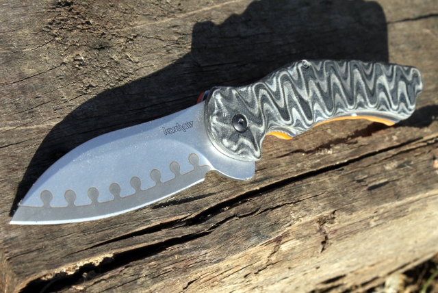

Messagepar kurios » 05 Nov 2011 13:22
Ben en fait y'a pas de texture, je pensais aussi qu'il y aurait u "grain" mais non, c'est lisse, j'ai juste donné un coup de frotte...

Messagepar Blue Dog » 05 Nov 2011 13:54
Il y a bien une texture, mais elle est protégée par une épaisse pellicule qui ressemble au reste du G10. Quand tu termine le détourage et les chanfreins, il faut "peler" cette protection et la texture apparait ;)
Si on le sait pas, on peut très bien poncer cette pellicule (qui bouloche) et passer au travers. La première fois que j'en ai utilisé, je me suis fait avoir aussi, j'ai tout poncé…

Messagepar kurios » 30 Nov 2011 11:15
Bon, je les ai refaits, dans le bon sens ce coup ci et avec des entretoises dans le même matériaux.

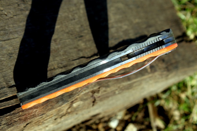

Messagepar olmary » 30 Nov 2011 17:59
On fait comment pour peler le G10 ?

Messagepar kurios » 30 Nov 2011 19:14
C'est du G10 déjà texturé, ce qu'il faut peler c'est la pellicule de protection qui est dessus, suffit de décoller un coin et de tirer. ;)

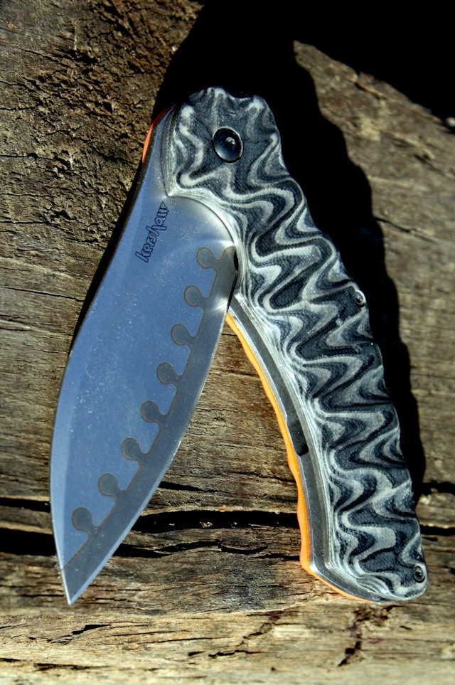

Messagepar kurios » 20 Fév 2012 23:44
Plaquettes G10 noir/tan et orage sur un Junkyard Dog 2 avec une petite tox.
Bon comme un con j'ai paumé une des vis de plaquette... Personne aurait ça en stock, ou l'adresse du SAV Kershaw?

Messagepar kurios » 21 Fév 2012 00:00
Des machins probablement en pas us, le vis fait dans les 2mm, la tête à peu près 4mm, empreinte TX6.
