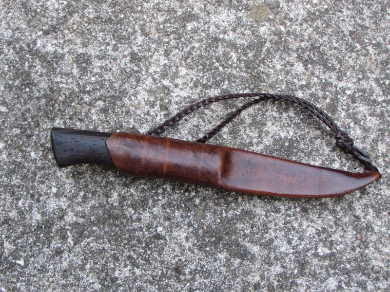

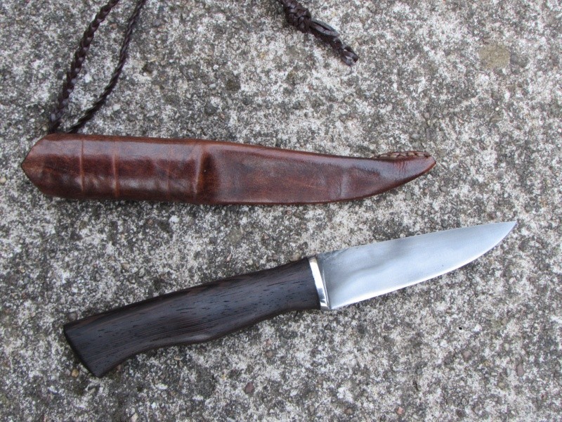

Messagepar leuque » 02 Juil 2015 11:38

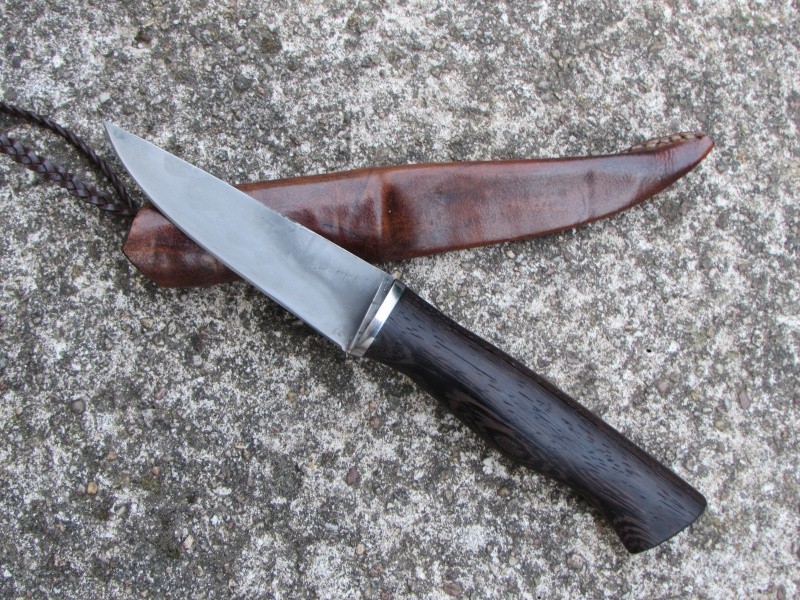

un puukko en wengé et 100c6 avec son étui traditionnel scandi . l’ensemble mesure 21,5 cm

Messagepar G-M » 02 Juil 2015 11:56
Très chouette bravo.

Messagepar verbalinsurection » 02 Juil 2015 13:26
ha oui oui oui, superbe taf

Messagepar byhb » 02 Juil 2015 14:11
Sympa ce puukko.
Tu le trouves comment le 100C6 en plat ou en rond ?

Messagepar leuque » 02 Juil 2015 16:11
merci ! le 100c6 en barre chez achim .

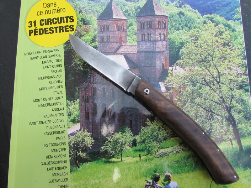

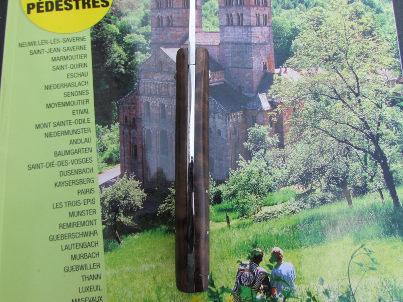

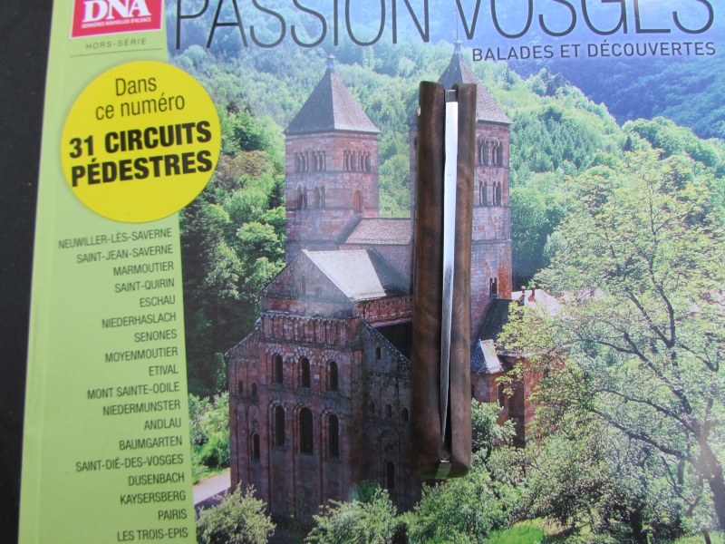

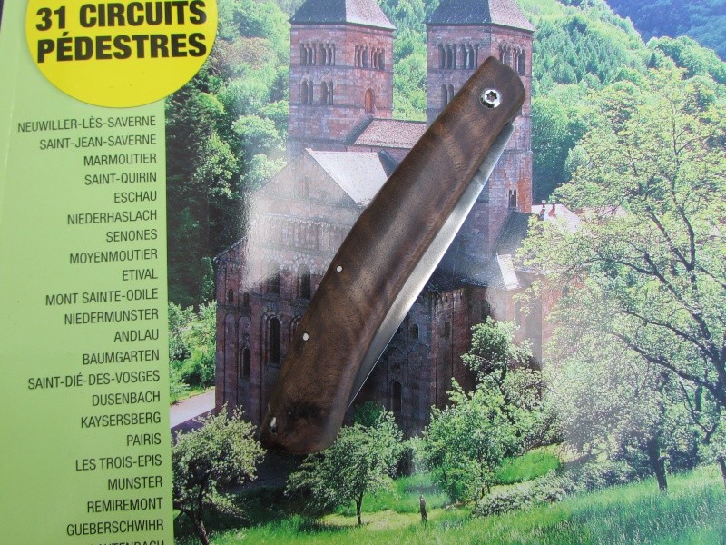

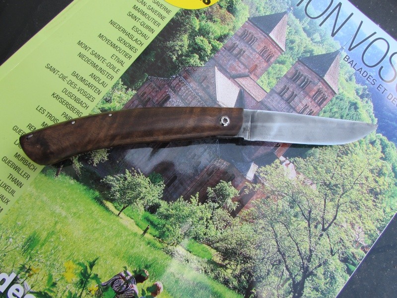

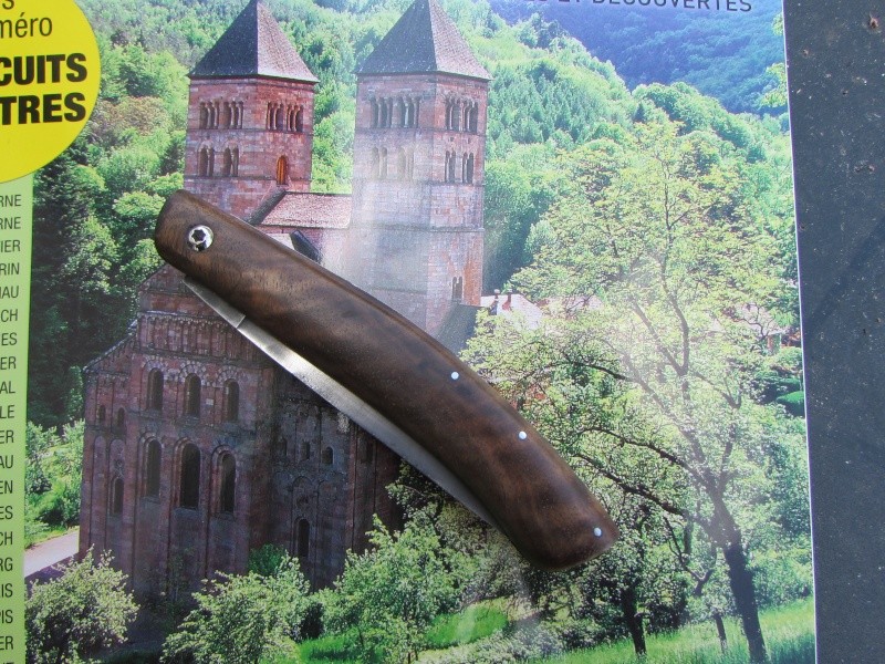

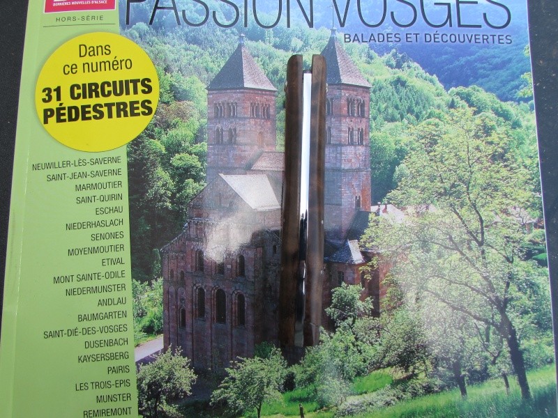

Messagepar leuque » 09 Juil 2015 17:18
voici mon premier cran plat . y a pas mal de défaut notamment au niveau jonction lame/ressort et le centrage de la lame . mais ce premier m’a donné envie de recommencer !
lame en 115w8 , ressort en xc75 , manche en noyer . longueur déplié 19,5 cm ,8,5 cm de tranchant , et un peu plus de 11 cm replié
Les défauts :( pkt
voila ! toute critique constructive est la bienvenue tout comme les conseils! bisous ! :D

Messagepar seblepanda » 09 Juil 2015 17:26
bah en plus de ton auto critique
il eu été préférable de mettre des platines, surtout avec le noyer et vu ou sont placés tes rivets .. ça sent la fissure de bois
sinon, c'est vachement bien pour un 1er, chapeau

Messagepar leuque » 09 Juil 2015 17:32
tu crois que ça va péter? tu me fait peur panda! :bouhouhou:

Messagepar seblepanda » 09 Juil 2015 17:40
sur du G10 ou de la fibre de carbone, là ok
mais sur du noyer …
