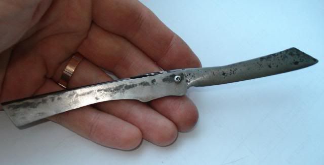

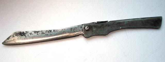

Le dernier délire de 2007 :) Un simili higo difforme monstrueux. Je l'Adoooooorre.
Au début cela devait être un higo à peu prés comme le précédent mais sous le marteau la matière s'est montré récalcitrante. Et c'est parti en.… J'aurais pu mettre le tout clean à la disqueuse, mais à la fin de la session de forge, j'ai adoré la gueule du monstre. Donc j'ai gardé le tout brut de marteau avec la forme donné au martal :)
O2, trempe intégrale, revenu flash, manche en inox plié de 0,8mm d'épaisseur (non ce n'est pas flexible dans tous les sens)
Fermé 11 cm de la lentille au talon
OUvert 16 cm
Tranchant 7 cm
Epaisseur 3 mm au pliage et 4 mm à la lentille.
Epaisseur de lame 2mm
Poids 21g.

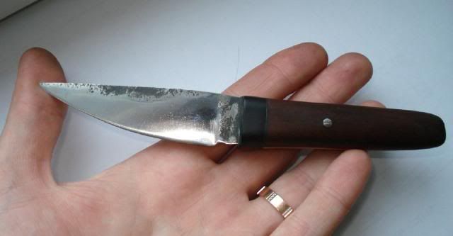

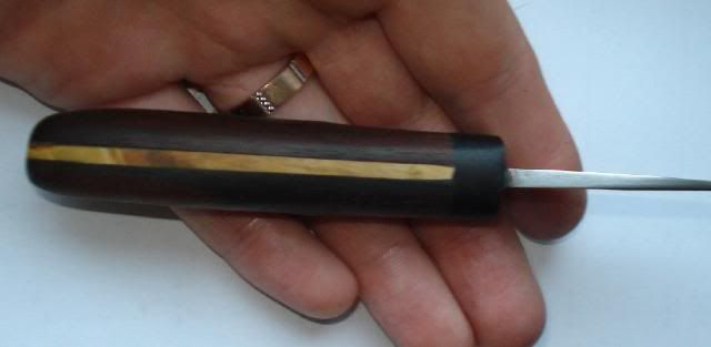

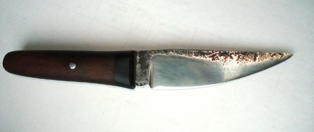

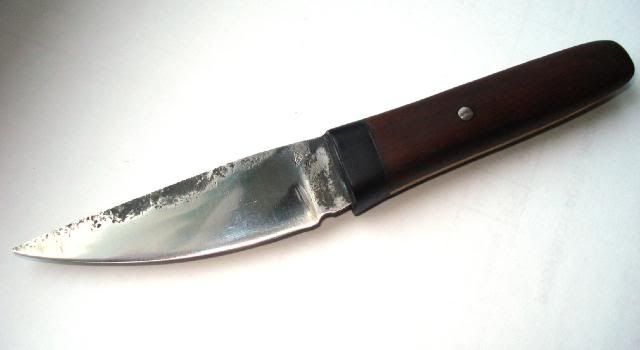

J'adore ce machin cela a été mon couteau de réveillon, boudin blanc, tournedos rossini.… (il a été fini le 31 dans l'aprés midi.).
Sinon ce qui a fait la liaison entre 2007 et 2008
Forgé le 31 décembre et continué sur 2008.
O2 (encore un morceau difforme qui trainait) trempe intégrale, revenu 220° pendant 1 heure.
Montage en demi soie. Spacer en buis, cote en palissandre et "garde" en ebene.
Long 16 cm
Large 1,3cm
Lame 8cm , tranchant 7,4cm
Epaisseur de la lame au ricasso 3,1mm, à la pointe 0,5mm. C'est un peu fin, mais j'ai été une chouille enthousiaste au marteau. La lame est assez souple sur son dernier 1/3.

Super le higo, méga post apocalyptique comme tu sais les faire :)
Messagepar The Dwarf » 06 Jan 2008 21:46
l'higo de Mad Max est génial.

Messagepar freddy1 » 07 Jan 2008 00:13
L'higo rasoir, "bad boy stayle"… :lol:
avec çà, tu peux te battre dans le bronx sans probleme.. il a l'air méchament efficace ! 8)

Messagepar Petit Ramoneur » 07 Jan 2008 01:02
moi j'aime bien !! si c'était pour moi , je placerais un gros rivet à la place de la vis , je trouve qu'elle fait un peu anachronique ! va falloir que je me mette à la forge...

Messagepar cardoso5fr » 07 Jan 2008 18:21
Merci :), l'higo moche c'est un plaisir :). Pour ce qui est du rivet, comme on est dans du post apocalyptique on peut bien mettre de la visserie. Parce que là niveau traditionnel.… on est quand même assez loin .
