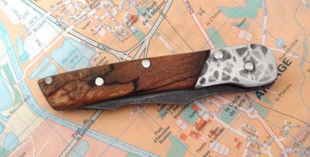

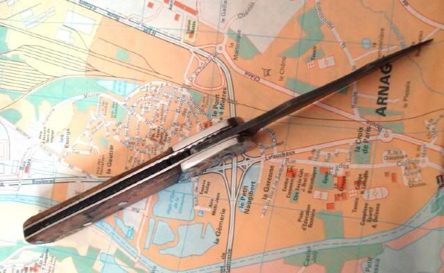

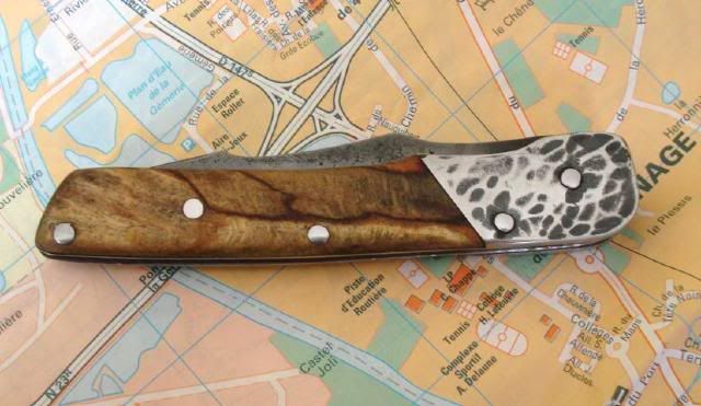

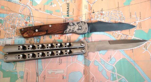

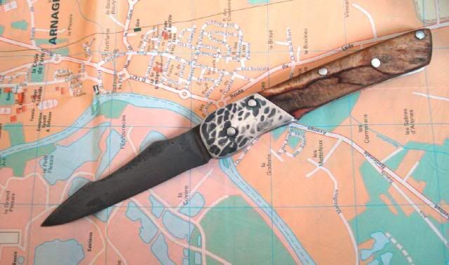

Alors je me suis amusé pour le défi technique lancé par nonoche et dessiné par Alain.
Je me suis permis "d'étirer" un peu le design pour qu'il me cause plus.
Lame en O2 forgé (trempe intégrale revenu 220° pendant 1 h). Mitre en 316L forgé.
Liner en 316L
Spacer en bois d'arbre (probablement du wenge) et plaquette probablement en hêtre. (enfin c'est à l'odeur que je suppute le type d' essences).
Rondelles en lame de rasoir inox.

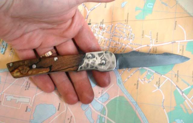

Lame de 11 cm de long, 8 cm de tranchant, 2,7 mm d'épaisseur (le plat faisait 3,2 mm à la base)
Longueur totale 20 cm
Longueur fermé 11,5 cm
1,1 cm d'épaisseur au pivot
Poids 96g.

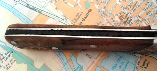

Il y a eut un moment un guillochage sur les liners mais à force de ponçage ben il n'y en a quasiment plus :). SInon le spacer est un peu toxifié histoire de ne pas changer.

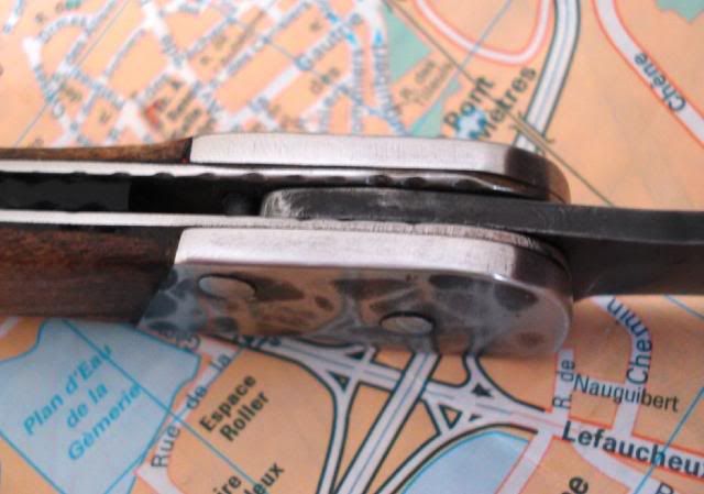

Ben sérieusement les mitres c'est pas un truc que je ferais tous les jours. Une chose est sur je ne ferais probablement pas de Bali avec des mitres :). Déjà deux c'est.… alors en faire 4...
Voici le monstre issu de mon interprétation plus ou moins libre.
Pour rappel le design de base

Messagepar freddy1 » 13 Jan 2008 16:03
trés beau !
le hetre donne un manche trés sympa, sombre avec veines apparentes du plus bel effet.
pourquoi tremper les mitres, au fait? :?:

Messagepar cardoso5fr » 13 Jan 2008 16:07
Merci :). Les mitres ne sont pas trempées, mais juste forgées pour avoir l'aspect brut de marteau. Le 316L ne se trempe pas :).

Messagepar cardoso5fr » 13 Jan 2008 16:17
Merci, je comprend parfaitement qu'on accroche pas :). L'avantage des mitres, c'est que l'on peut riveter comme un bourrin :).
Rapide, ben quand j'suis parti, je fini. J'ai commencé mardi soir :). IL y a une bonne douzaine d'heures de taf.

Messagepar cardoso5fr » 13 Jan 2008 16:36
Merci :) Vous remarquerez que les perçages et rivets sont assez différents, L'intercalaire à un rivetage caché dans le dessin d'origine et les plaquettes sont rivetés sur les liners par deux rivets. J'en ai mis qu'un car j'ai les rivets sur spacer apparent. Et j'ai aussi le rivet de butée apparent. C'était faisable de coller plus au dessin mais mon défi c'était vraiment les mitres :).

Messagepar bulbo » 13 Jan 2008 16:39
Par contre celui la il s'est fait châtrer son bitogno il semblerait .. en même temps je le préfère comme ça ;)
Bulbo ;)
bulbo
Le Hobbut
Messages: 1267
Inscrit le: 03 Déc 2007 18:21
Messagepar cardoso5fr » 13 Jan 2008 16:45
Oui le bitonio ne me plaisait pas et n'apportais rien :) Et comme j'ai un spacer bois et pas acier.
