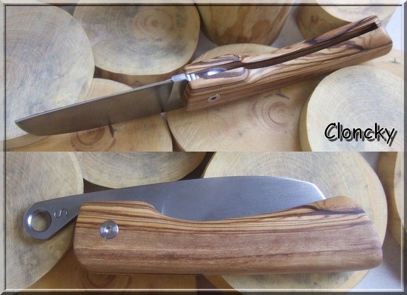

Messagepar Cloncky » 16 Juin 2010 13:28
Hello les gars et merci pour les remarques sur le kiri,
Pliant N°47 fini :
Petit pliant de 16cm avec un tranchant d'environ 60mmen XC75 trempe séléctive au chalumeau et revenu flash.
Finitions rustiques... l'olivier lui va bien...
A + Cloncky
Cloncky

Messagepar Tigre Blanc » 16 Juin 2010 13:33
Je dirais même plus le COUTEAU va bien thup
Seul bémol pour moi (à confirmer sur la photo?) la lame aurait pu être un chouilla plus longue :wink:

Messagepar Doud » 16 Juin 2010 13:47
faudrait que tu nous montres un truc raté (?)un jour, pour consoler ceux qui n'ont pas le quart du tiers de l'ombre d'un poil de ton talent :wink: thup !

Messagepar ptit Fred » 16 Juin 2010 16:28
Bravo Cloncky, c'est chouette.

Messagepar gam127 » 16 Juin 2010 17:12
chouettos mais pareil lame un poil courte je trouve

Messagepar thom » 16 Juin 2010 18:52
Houaaaaaaaaaaaaaaaa!!!! je le trouve magnifiquissime!!! :yeux: :bave: :coeur: :coeur: :coeur: :coeur: :coeur: BRAVO YVAN. 8) thup

Messagepar .LuD. » 16 Juin 2010 19:00
Mimi tout plein ce dernier :) simple sobre thup

Messagepar Boyo rouche » 16 Juin 2010 19:08
Même si je trouve la lame un peu courte par rapport au manche, il est super chouette. thup

Messagepar morillon » 16 Juin 2010 19:15
Il est tres bien tel quel !
bravo.

Messagepar ZOrg » 16 Juin 2010 21:06
mheu non la lme est pas trop courte pour le manche, vue la forme du manche et de la lame, vu que le cul est "fermé", faut laisser du débtatement pour pouvoir replier la lame.
cul ouvert, il aurait surement pu faire un manche un chouille plus court ou une lame un chouille plus grande.
m'enfin bon il est beau comme ça je trouve !!!!

Messagepar The Dwarf » 16 Juin 2010 21:28
j'aurais plus vu une courbe ininterrompue entre la pointe et le dos de la lame plutôt que cette légère cassure, mais il est sympa.

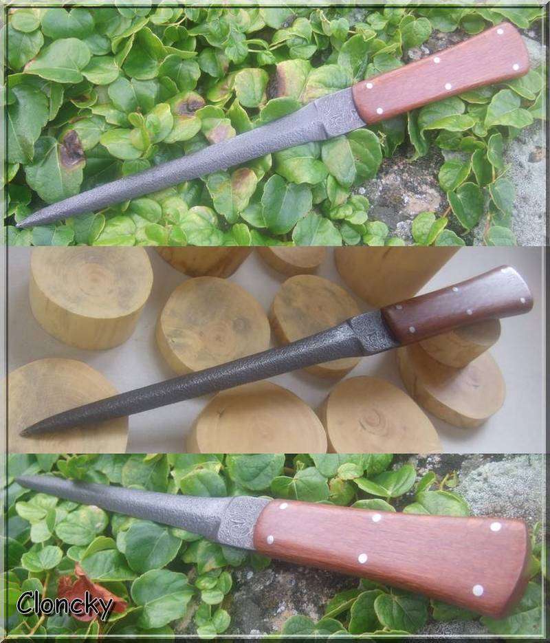

Messagepar Cloncky » 24 Aoû 2010 11:50
Salut les filles,
C'est la rentrée :bouhouhou: …
Une vieille dague transformée en ouvre-lettres pas affûté…
J'ai restauré le bout de ferraille et réalisé un manche en louro faia époxyfié (une vrai chienlit à travailler...).
Le machin mesure 30cm, bougre...
