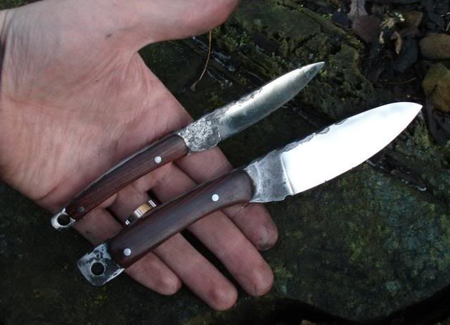

Messagepar cardoso5fr » 27 Jan 2008 19:53

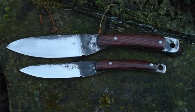

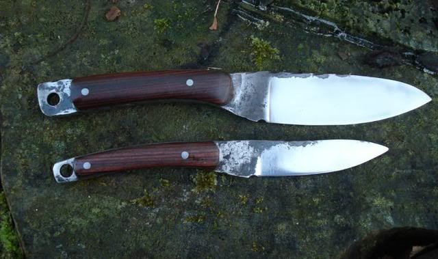

Allez un petit daisho. J'avais deux tirant de diamètre différents j'ai tenté de forger deux fois à peu prés le meme coutal mais de taille différente.
Le grand 19 cm, tranchant 8,5cm, (3mm d'épaisseur au niveau du ricasso, 5 mm au niveau des plaquettes. Plaquettes en palissandre violet sur intercalaire cuir le tout gavé d'époxy).
Le petit 15,5 cm, tranchant 6,5cm, epaisseur (2,5 cm d'épaisseur, 3,5mm au niveau des plaquettes). Même montage que sur le grand.

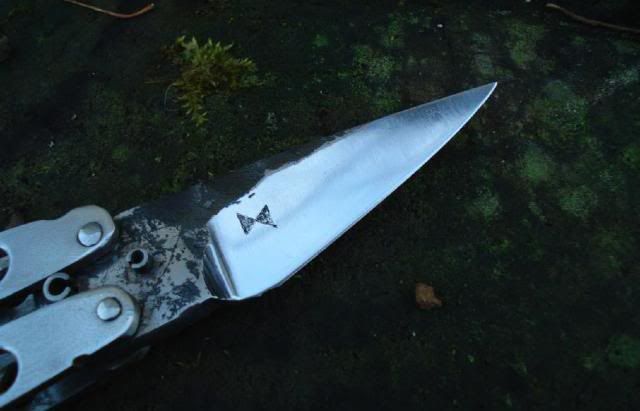

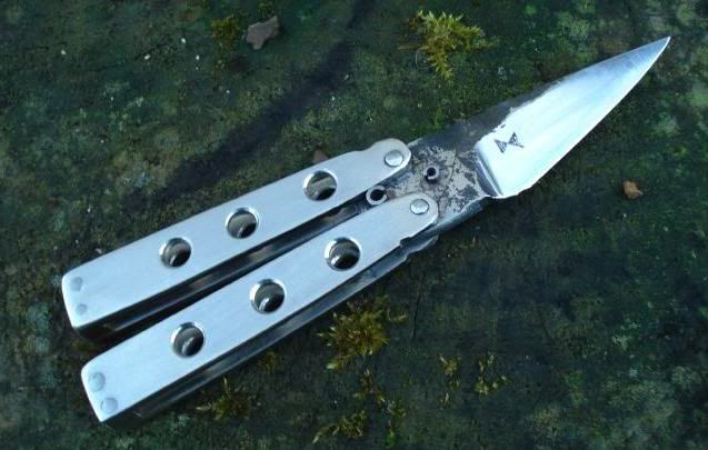

Messagepar cardoso5fr » 10 Fév 2008 13:28

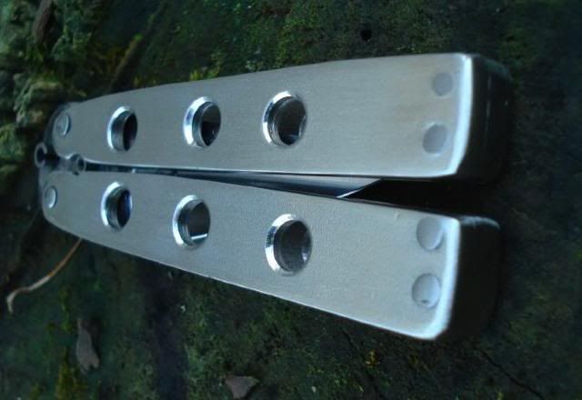

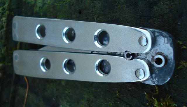

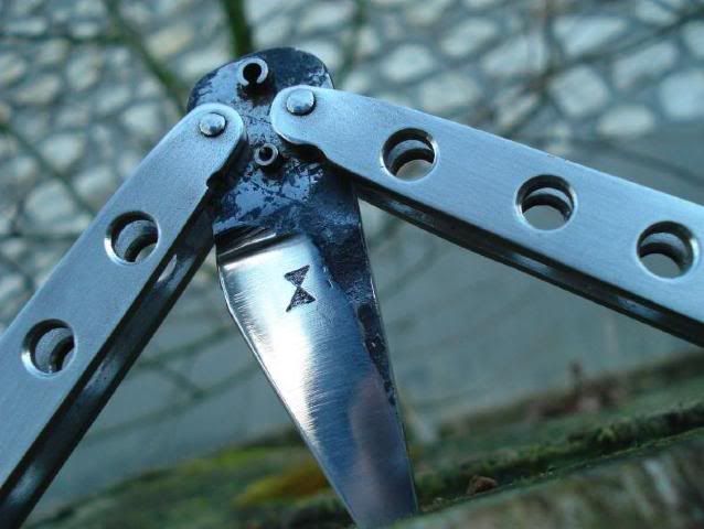

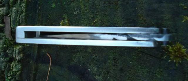

Les travaux de la semaine.
Un petit Bali, lame forgée en tirant de coffrage, trempe à huile, chisel, branche en 316 L
Poids 103g (c'est un mini mais costaud).
Long 14,5cm
Epaisseur de la lame 3,5mm, long 7,5 cm , utile 5 cm.
FErmé 8,5 cm
Largeur 3 cm au talon, 2 cm au pivot.
Epaisseur 9mm

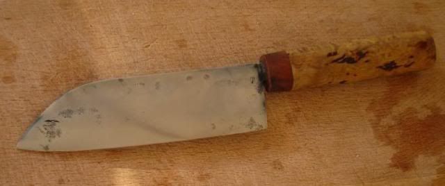

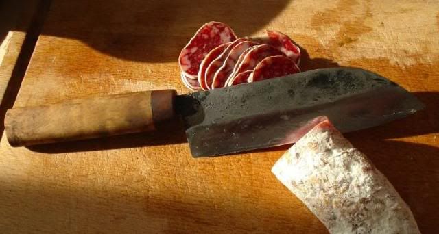

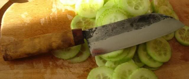

Messagepar cardoso5fr » 10 Fév 2008 13:43

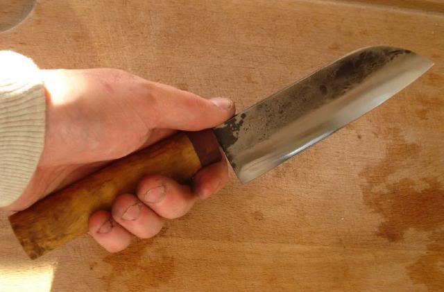

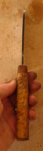

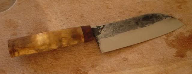

Je ne crois pas avoir posté mes couteaux de cuisine trés japonisant :).
L'article sur les hochos m'a donné envie de m'en faire un.
Lame forgée en 110 WCrV 5 (j'ai voulu du dur). J'ai été joueur et tenté une trempe à l'eau (j'vous ai dit que je voulais du dur), et j'ai obtenu une belle lame voilée :D . J'ai réussi à redresser un peu, mais c'est quand même bien tordu. Enfin c'est pas bien grave c'étais pour me plaisir perso. J'en referrais un autre un de ces jours. (en plus ma "forge" est trop petite et j'ai du bidouiller )
Montage sur bois d'arbre, (aucune idée des bois en question).
Poids 140 g
Long 25,5cm , lame 14,5 cm épaisseur 3,5mm
C'est vraiment pas droit :)
En tout cas je me suis bien marré à le faire celui là.
