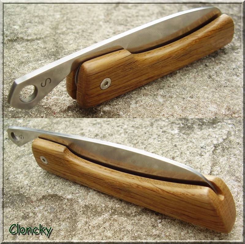

Hello boys,
Ok Ninurta :chin: ,
Bon, on va dire que c'est le N°48...
J'ai stabilisé le chêne en surface en passant plusieurs couches de cyano.
Il est doux comme la peau du cul d'un bébé (le couteau, pas Ninurta)…
A + Cloncky

Super glu c'est bon ? Tu colles une couche, puis paille de fer et tu recommences ? :?:
Crichon
Chonchon
Messages: 6889
Inscrit le: 25 Sep 2009 14:24
Localisation: Amiens (80)
Re: Cloncky
Messagepar Cloncky » 30 Aoû 2010 11:17
Oui Crichon, avec du 400 puis 800 et fini au feutre (paille de fer..., je ne sais pas).
A + Cloncky
