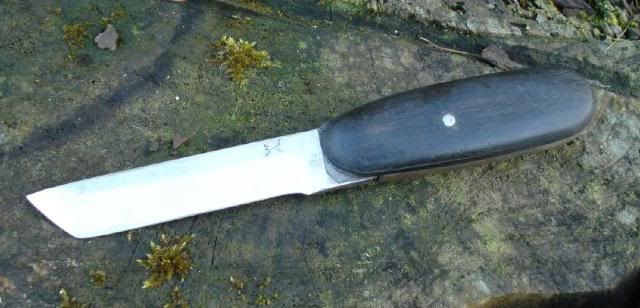

Messagepar cardoso5fr » 16 Fév 2008 22:10
Merci bcp :)

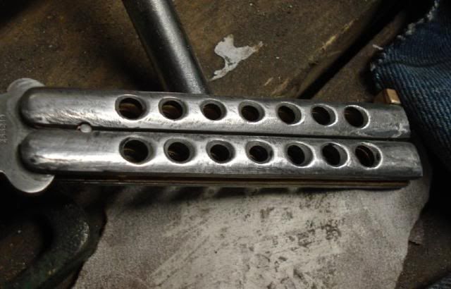

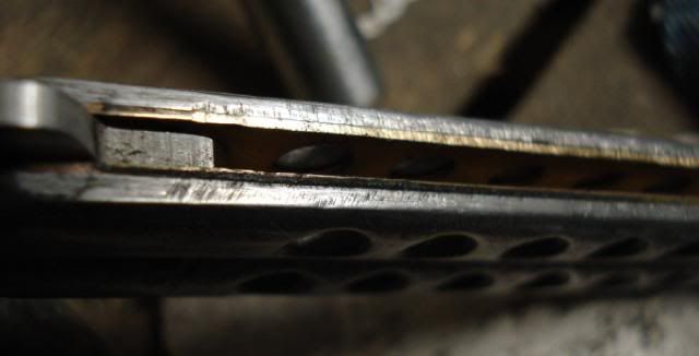

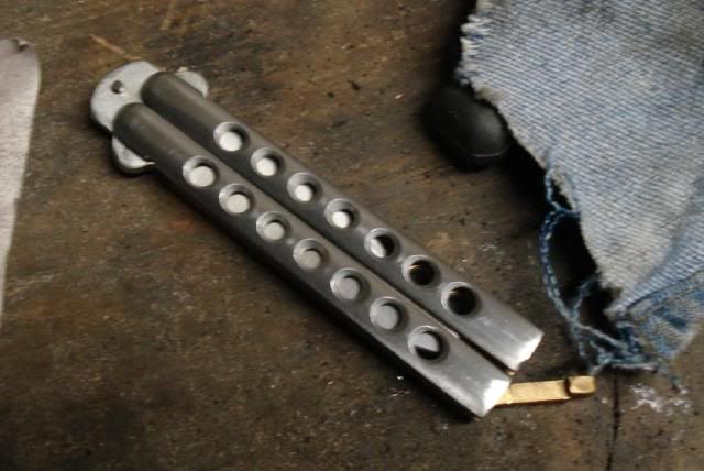

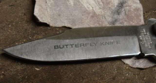

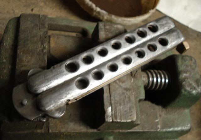

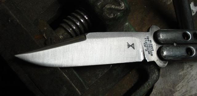

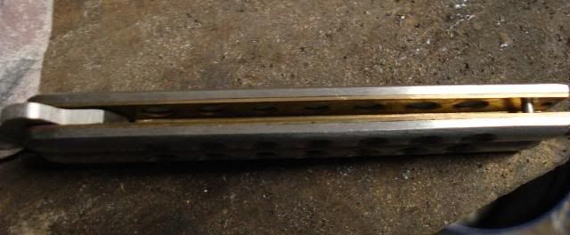

Olmo m'a envoyé un Bali herbertz old school à bidouiller
J'ai regrindé la lame pour une émouture plate plus haute, un vrai contre tranchant. Toxification légére mais brute de façon à ce que l'on ait pas peur de le martyriser et de le faire tomber sur du bitume. J'ai tout passé dans le perchlo, polissage. C'est barbare, mais j'aime bien :). Je vais peut être faire une tox plus profonde dessus, je ne sais pas trop.
Encore un truc post apocalyptique quoi :).

Messagepar Phare Aeon » 16 Fév 2008 22:47
t'avais froid quand t'as pris les photos ? :)
Messagepar cardoso5fr » 16 Fév 2008 22:56
Il faisait pas chaud en effet, et je venais de virer les restes de perchlo du Bali à l'eau du robinet qui est dans l'atelier (et je peux vous dire qu'elle est froide). En plus en macro quand on bouge une chouille, c'est excellent comme photo :). (et celles là ce sont les meilleures du lot :)).

Messagepar olmo » 17 Fév 2008 00:01
DagueHaubert a écrit:
encore un qui va être impatient de revoir son Swan Knife ! :D
impatient de voir ce qu'il va lui faire subir, certes, mais juste en photo vu que je lui ai donné. :wink:
il fait déjà bien plus "agressif" avec cette simple modif, tu peux y aller pour la toxification, il pèse un kilo ce paps :lol:

Messagepar cardoso5fr » 17 Fév 2008 12:35
Je vais donc lui en remettre un couche sur le manche :). Quelques coups de fraise bien placé, et il aura l'air encore moins propre. (pour le poids, je crois que tu n'as jamais du jouer avec les herbertz des années 2000 toi :). Le genre à tomber par terre et péter le carrelage.)
Sinon je pense qu'une fois fini, je le filerais à un gars en recherche d'un petit ccc pour commencer :).

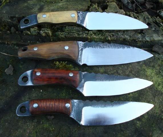

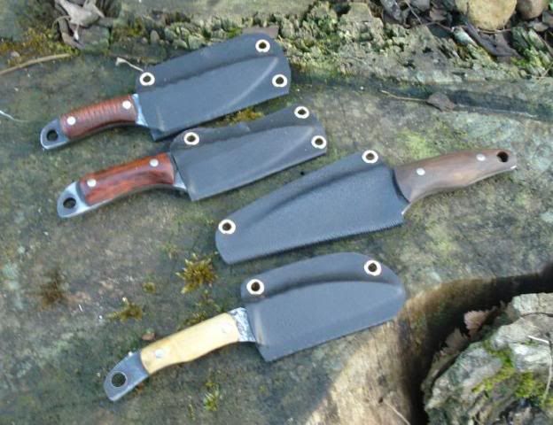

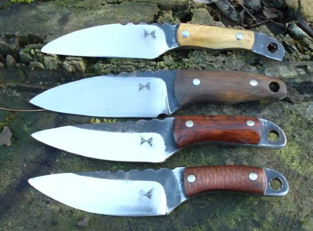

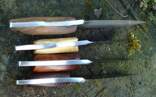

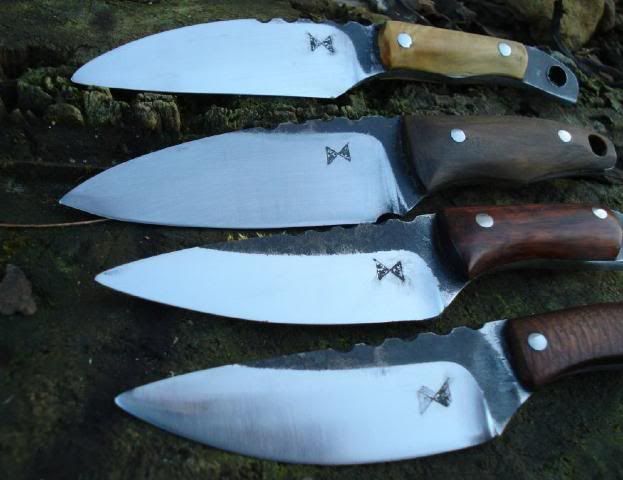

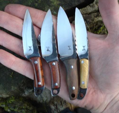

Messagepar cardoso5fr » 23 Fév 2008 19:55

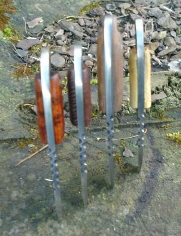

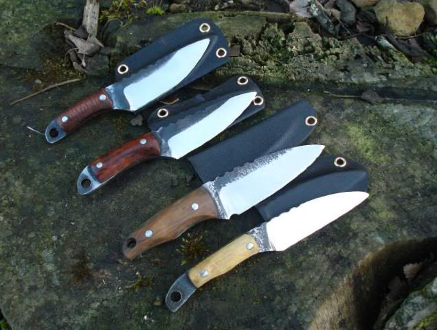

Du mini droit pour me faire la main :).
O2, trempe sélective non révélée (j'ai oublié) revenu 210° pendant 1h30.
épaisseur 3mm
Dans l'ordre
Tranchant 5 cm, 6 cm, 5,5cm, 5,5cm.
Long 11 cm, 12 cm, 10,2 cm, 10,2 cm
Le premier et le deux derniers ont dés émoutures plates V. Le premier j'ai oublié de centrer avant d'attaquer, ce qui fait qu'elle n'est pas parfaitement centrée.
Le second est un faux chisel gaucher. Emouture plate et en creux de l'autre coté (coté normalement plat). Ne cherchez pas, j'ai voulu faire du plat et du creux sur le tout premier à sortir du back.
Le premier et les deux derniers ont des étuis Boltaron, le second à un étuis kydex. (pour faire une comparaison, et ben je préfère largement le boltaron à bosser, cela se confirme.)
Les manches sont en buis, en vrai bois d'arbre, en amourette, en vrai bois d'arbre.
Mon marquage à un peu merdé sur celui d'en bas, j'ai éternué en maintenant le truc de gravure.…
Pour finir, mon couteau d'atelier est maintenant doté d'une émouture creuse :)
Je m'amuse comme un petit fou :)

Messagepar CASH » 23 Fév 2008 20:05
:shock: T'as pas chômé!! Ils sont très sympas!! thup

Messagepar ludo b » 23 Fév 2008 20:24
Bravo.
Ma préférence va au deux du milieu.

Messagepar oufti » 23 Fév 2008 20:43
Hé ben, les pt'its chinois n'ont pas chômés :)
Messagepar The Dwarf » 23 Fév 2008 20:45
J'aime beaucoup tout ça!!!
