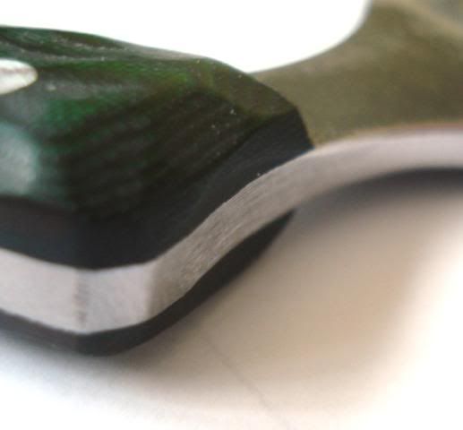

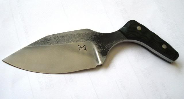

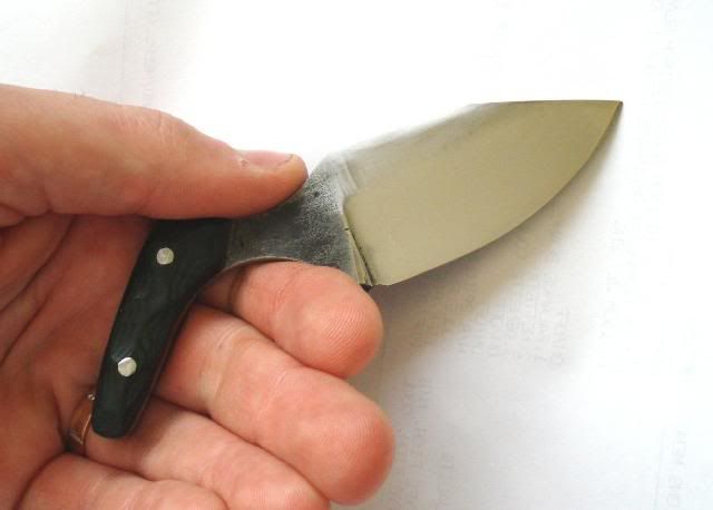

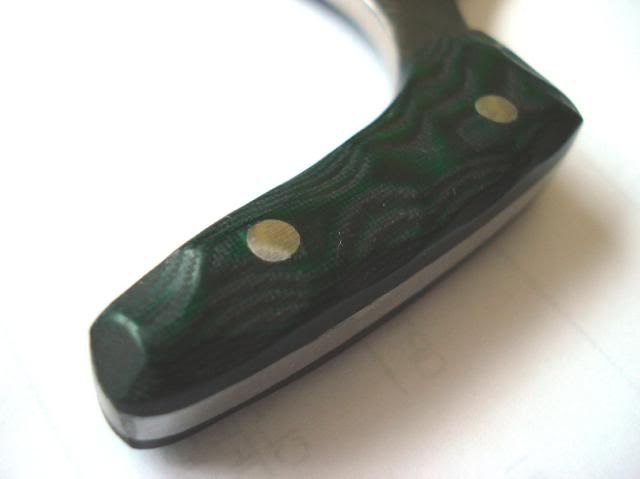

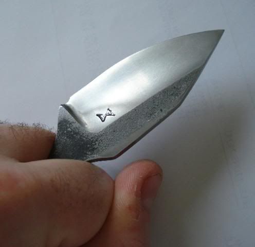

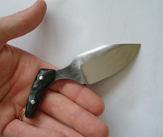

Messagepar cardoso5fr » 01 Mar 2008 11:56

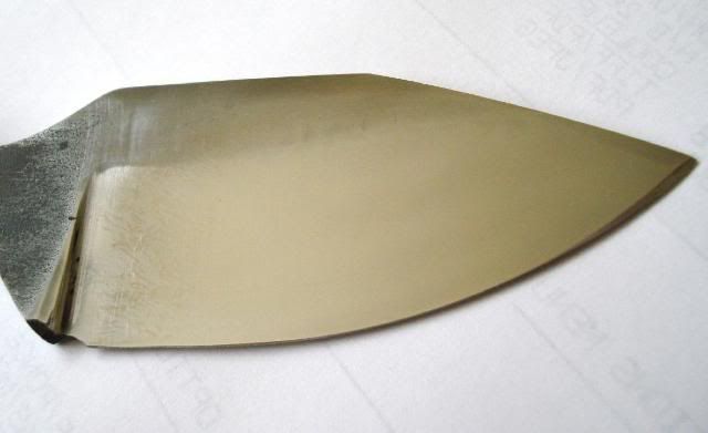

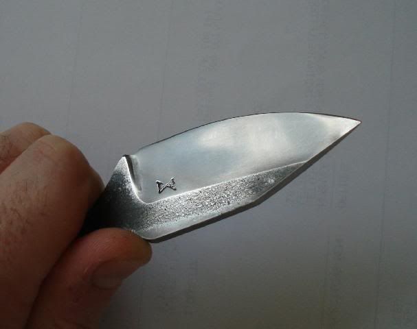

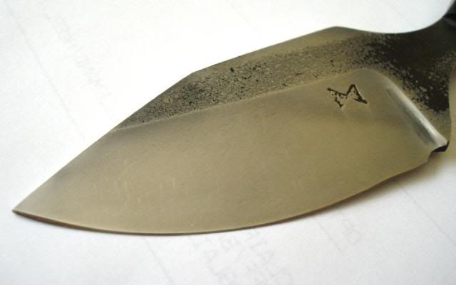

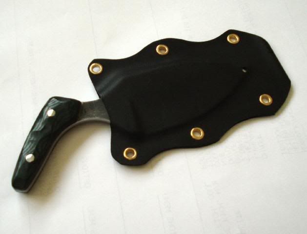

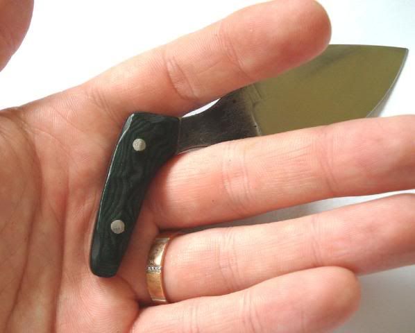

L'amusement de la semaine.
En allant au boulot je pensais (si si cela m'arrive) au minipush que j'avais fait cet été et qui a été paumé par la poste. Et je me disais que je rejouerais bien un peu histoire de tester l'émouture creuse. en arrivant, j'ai fait un petit dessin (pour une fois j'avais presque un plan avant d'attaquer :)).
Voila donc un peu la mini bête
12,5 cm de long tranchant de 6,3 cm
Hauteur de lame de 3cm épaisseur 3 mm
Emouture creuse sur 2 cm de hauteur. (pour une première c'est pas trop mal. Presque symétrique. Elle l'était mais j'ai voulu nettoyer un peu la calamine au dessus de l'émouture au back et j'ai rippé. Ce qui fait que l'émouture est moins nette d'un coté. Mais je saurais pour la prochaine fois :).
Manche en micarta vert direct en provenance de chez Blem :). (le tout riveté et epoxié).
Etui boltaron.
J'ai voulu un mini push qui puisse avoir une prise en main autre, plus proche de l'utilitaire. Alors c'est un peu bâtard mais cela fonctionne. Faut que je réduise de 2 mm l'interstice pour les doigts histoire que cela soit un peu plus confortable.

Messagepar olmo » 01 Mar 2008 11:59
rigolo le petiot
ça marche mieux avec un vrai backstand hein :wink:

Messagepar Amour » 01 Mar 2008 12:02
C'est pas mal dis donc.….Ca doit pratique pour les chasseurs!!
Messagepar noburo » 01 Mar 2008 12:04
excellent, il a une gueule sympa celui-ci thup
