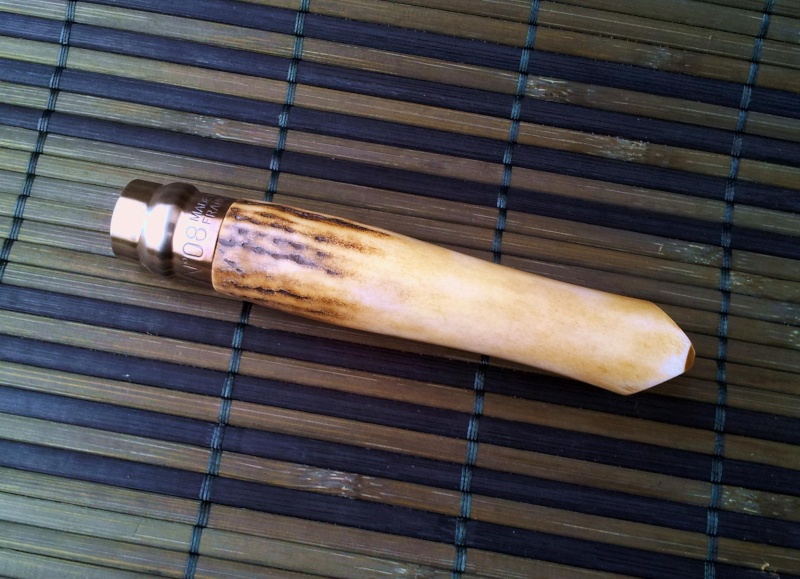

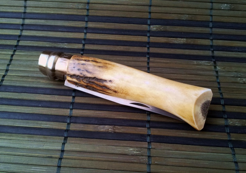

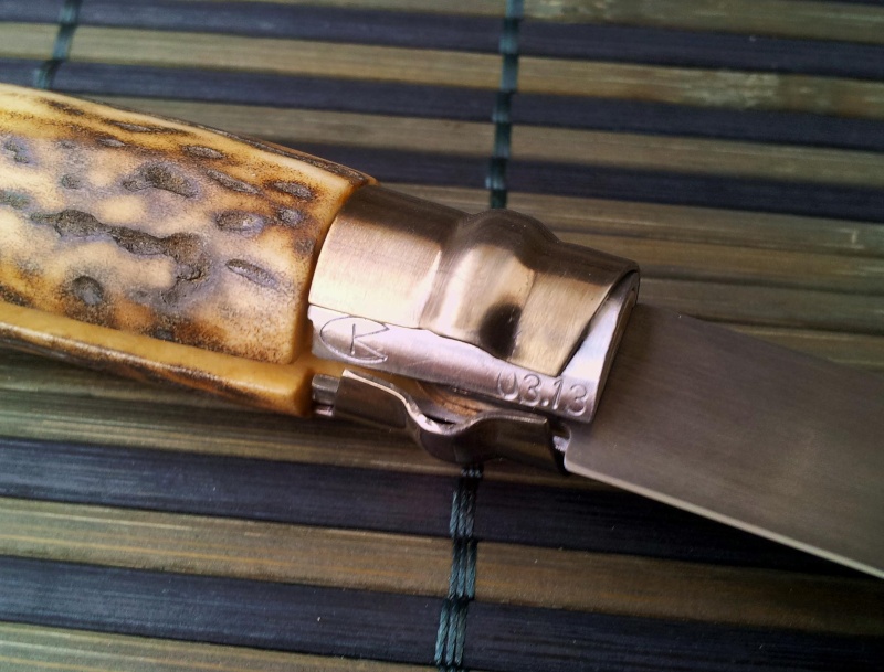

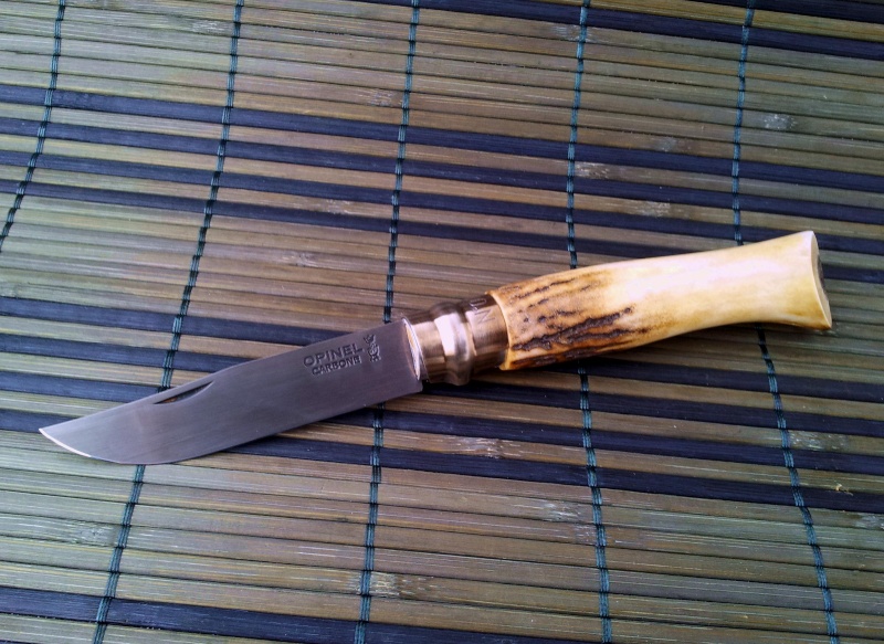

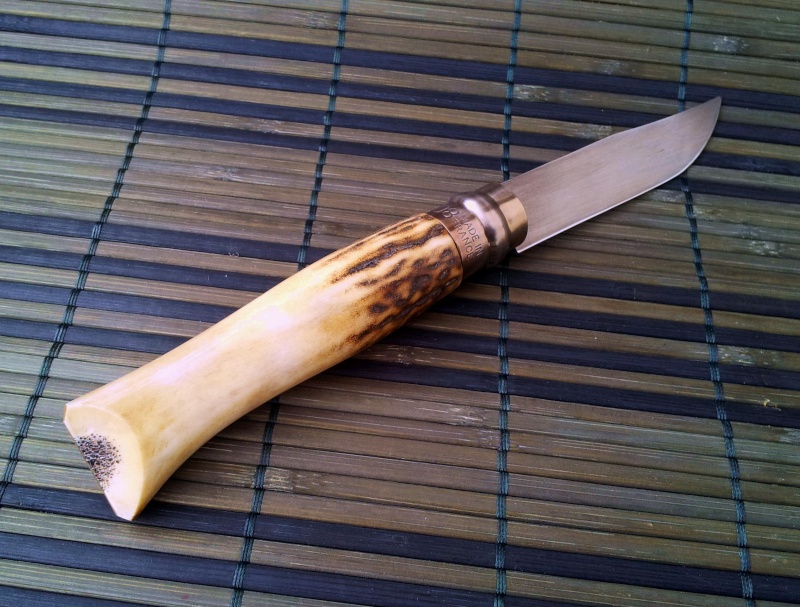

Allez hop ! Aujourd'hui petit exercice de style.…
Ce matin je coupe un bois de cerf élaphe et je tombe sur un morceau particulièrement dense, presque pas de poreux au milieu.
La forme et la dimension s'y prêtant, Je décide de reproduire un manche de N°8 identique à un manche d'origine, exercice périlleux car il faut tout faire à la main, façonnage, cone de virole.
De plus la forme d'un manche Opinel m'est tellement familière (ce qui est le cas de pas mal de Français d'ailleurs) que le moindre défaut de forme saute aux yeux :bouhouhou:
Je m'en suis pas mal sorti, je suis plutôt content du résultat !
Donc, N°8 carbone, lame finition tiré de long + patine, montage sur rondelles de friction en bronze, cuir dans le fond du logement de lame pour le confort du tranchant :lol: , virobloc brossé et bronzé, bois de cerf vieilli

Classe Opi. Le mannche est de belle facture thup

Bravo Opi, l'est top le manche de cet opi et le bronzage de la virole se marie bien au bois de cerf :coeur:

ça donne un esprit flaming je trouve, le brut du manche qui part vers l'arrière...

Sans platine, c'est génial aussi :D
