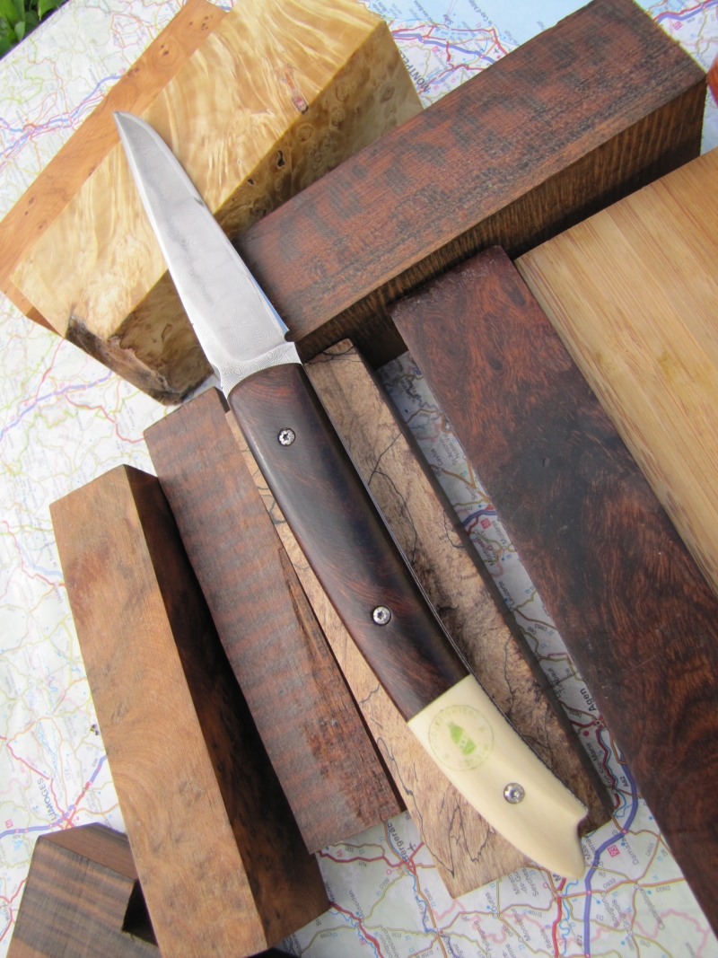

Blue Dog a écrit:T'as fait quoi exactement? Recuit, redressage et re-TTH ?
je l'ai redressé avec une pince l'étau et en chauffant au chalumeau.
Alors que Saiguerac m'avait déjà fait les TTH pour le premier ressort en Z20C13, il c'est très gentiment reproposé pour me sortir de cette situation.
donc trempe sous plaque à 800°C et revenu 1h à 500°C
Merci pour vos passages. :chin:
Fred.

Messagepar Stéphane Détrait » 17 Mar 2011 00:25
petite correction : trempe a l huile sous papillotte et revenu de 1 heure a 500 degres

Messagepar Stéphane Détrait » 19 Mar 2011 17:02
bravo …… :chin: :chin: :chin: :chin:
respect et content que le ressort aille bien ;-)

Messagepar Zoot Allures » 19 Mar 2011 18:37
Je ne suis pas fan de guillochage mais entre la fouragère et les fleurs, chapeau !
Ton couteau a plein de choses que j'aime bien quand elles figurent sur les couteaux de Stéphanie Mottais, pas seulement l'effet de manche), l'émouture, la ligne générale. Si ça peut t'encourager à réitérer.
Bon, le suivant !! :)
