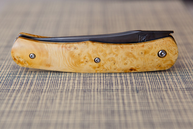

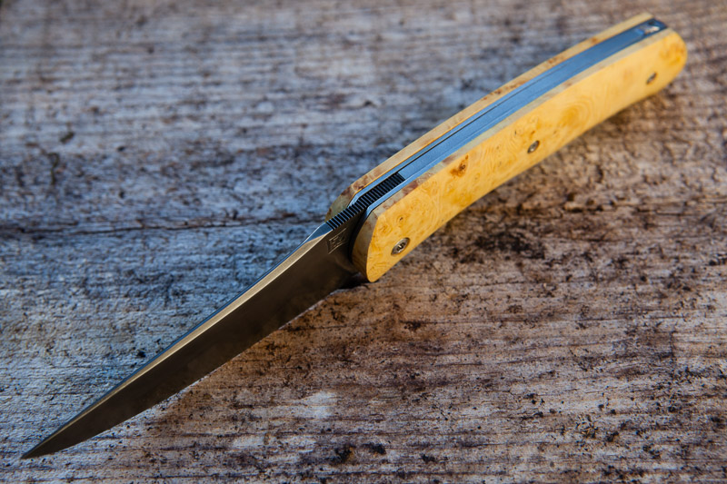

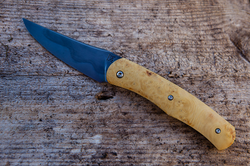

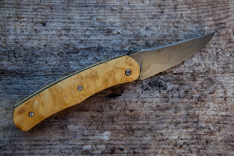

Messagepar Gael30 » 11 Nov 2016 20:38
Allez hop un 2G de plus, mon septième pliant. J'ai corrigé un poil la forme par rapport au précédent, j'ai passé les vis arrière en M2, j'ai rainuré le ressort pour qu'il soit plus fluide (et ça marche :D ).
C'est donc mon deuxième liner, platines en titane microbillées toujours, entretoise en titane microbillée (80g au total), côtés en loupe de buis que j'ai récupéré pas loin. La lame est en XC75 trempe sélective.
Il est un peu plus abouti que le précédent
Merci pour vos avis !

Messagepar rahansor » 11 Nov 2016 21:56
:pasmal: bravo, il est beau et propre! j'aime la ligne, le bois et sa belle ligne de trempe...tout quoi!! thup thup
des photos fermé? c'est quoi ses mensurations?

Messagepar Gael30 » 12 Nov 2016 11:34
Merci :chin:
Des photos fermé j'avais pas fait, du coup j'en ai fait viteuf
pour les mensuration, il fait un poil moins de 20cm pour 9 cm de lame.

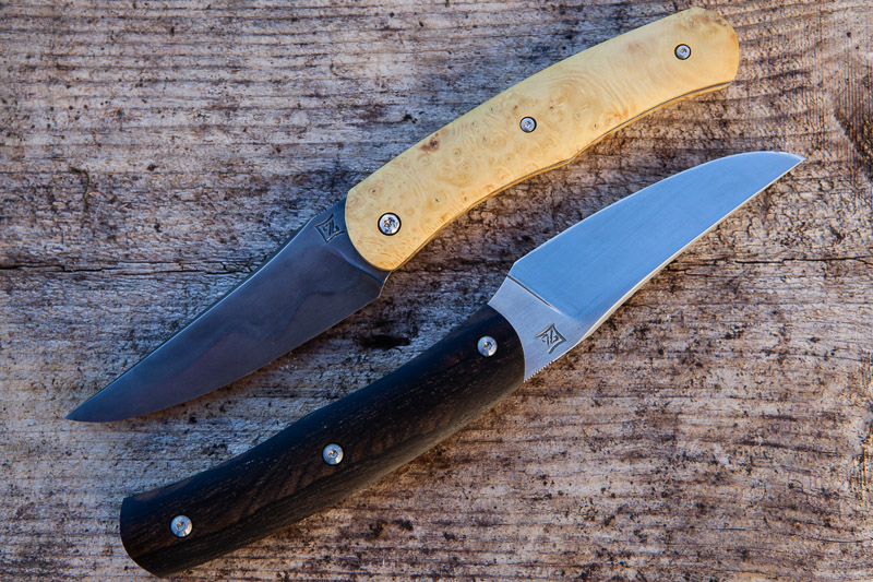

Allez hop pour le trip, ying & yang :mouarf: on peut même jouer au jeux des 7 erreurs

Messagepar Phoeniks67 » 12 Nov 2016 14:01
il est très chouette ce dernier, belle ligne et belle réalisation!

Messagepar byhb » 12 Nov 2016 14:16
Bien propre :pasmal:

Messagepar MrBlu » 12 Nov 2016 15:18
Gael30 a écrit:Image
Pitain j'en découvre tous tes jours.…. y'a vraiment des artistes Ici !!!
Une petite préférence pour le noir thup
BRAVO

Messagepar baalot » 13 Nov 2016 00:49
J'aime beaucoup mieux le deuxième, en particulier pour le ricasso moins long. Ce sont de beaux couteaux.

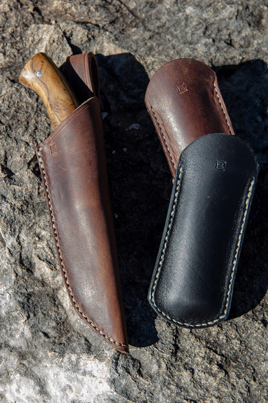

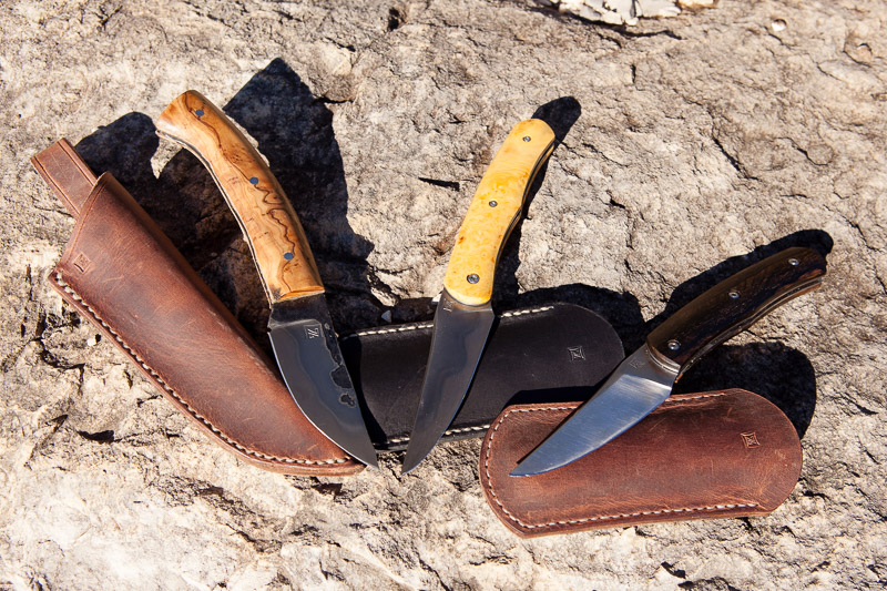

Messagepar Gael30 » 15 Nov 2016 23:18
Merci !
Allez hop j'ai taillé trois petit habits pour mes couteaux

Messagepar marcG » 16 Nov 2016 00:25
Ils sont vraiment sympa tes liners!
Une belle ligne ouverts, et fermés ils sont classe aussi!
Surtout celui en buis, ricasso moins grand je prefere.
