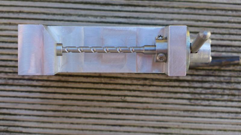

D'abord la "machine" - très important: les trous de refroidissement dans le pied!

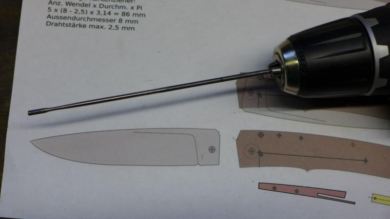

Etape 1: préparation de la tige en titane grade 5, entamer la pointe en gardant un bout pour tirer.
Etape 2: enfiler la tige, fixer avec une vis, chauffer avec un bruleur et commencer le BBQ …
Etape 3: chauffer et tourner jusqu'au bout …
Problème: comment sortir la spirale?

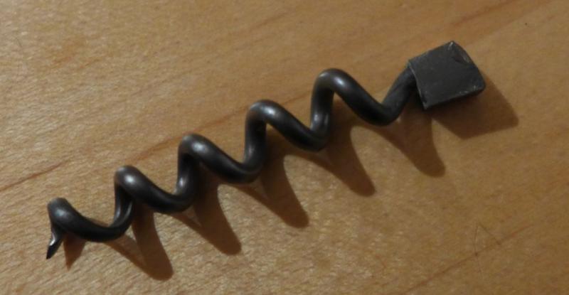

Etape 4: grâce à la broche démontable
Etape 5: souder (WIG) un bout de Titane comme pied
Voilà:
OK, je l'admets, c'était pas conçu au bout d'une journée … :wink:
