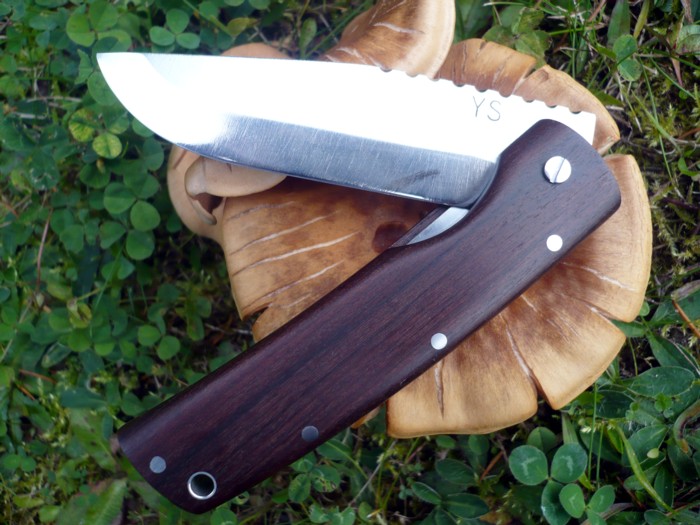

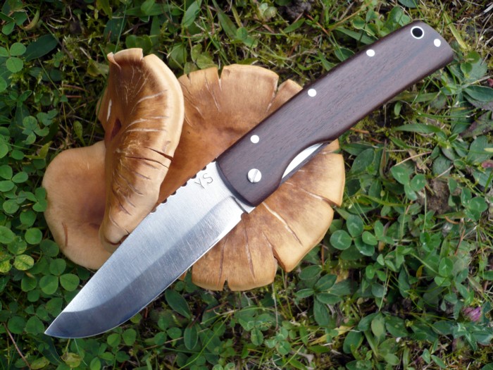

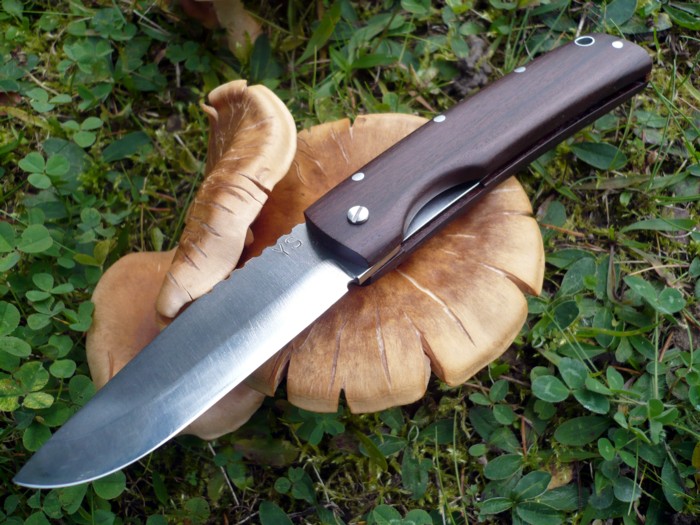

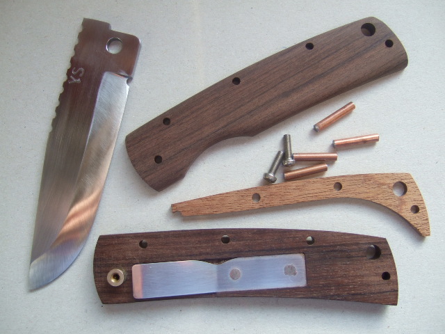

Messagepar Cloncky » 24 Oct 2008 17:43
Salut à tous,
Mon premier liner des bois…
- Pliant de 20cm de long, prise en main comme j’aime…
- Lame en XC75 3mm d’épaisseur 9cm de long et 25mm au + large, finition brossée.
- Manche de 11cm en palissandre foncé (chute d’un manche d’arc) mais il faut que je redemande au pote qui fabrique des arcs si c’est vraiment du palissandre, j’ai un doute…, l’intercalaire est en sipo.
Le système liner sans platine marche à merveille, j’ai fait un ajustement sans jeu, c’est magique. J’ai réalisé la lame du liner en utilisant un bout de réglé en inox, j’avais fait au préalable des essais et ça marche nickel.
Encore un pliant qui m’a apporté beaucoup de satisfaction :chin: , vivement le prochain, à + Cloncky.

Re: Cloncky
Messagepar Wabigon » 24 Oct 2008 17:50
Super thup , sobre, élégant, avec une belle forme de lame, il me plait beaucoup.

Messagepar Lolo94 » 24 Oct 2008 17:59
Punaise, mais tu fais bosser combien de personnes dans ton garage! :lol:
Magnifique celui-là. Sobre, classe. thup
Respect, pour le travail du bois.
Au point ou tu en es sur le prochain, tu peux rajouter une bille de blocage en position fermée sur le liner, et t'offrir des axes un peu plus top et des rondelles.
Et la trempe, ça va comment?

Messagepar tithouan » 24 Oct 2008 18:02
de belles idées je trouve … et du beau boulot … comme dit lolo, quelques détails de matos en plus et ce sera vraiment top :)

Messagepar CASH » 24 Oct 2008 18:50
Le seul "reproche" que je lui ferais est d'avoir une vis de pivot prohéminente... :P Beau travail ! thup

Messagepar cardoso5fr » 24 Oct 2008 19:15
J'adore le coup du réglet :D. Pour le reste du super boulot et j'aime la passion que l'on peut sentir et l'envie d'attaquer le prochain :D
Pour la vis, jette un coup d'oeil chez blem ;). OU fait y un petit guillochage.

Messagepar thom » 24 Oct 2008 19:42
magnifique, tu fait un boulot formidable,tes couteaux sont superbe, seul regret, la vis de pivot sur le dernier qui merite mieux.

Messagepar Cloncky » 25 Oct 2008 19:52
Hello à tous,
Encore merci pour vos encouragements :oops:
Oui, il faut que je trouve des rondelles en nylon ou téflon, je vais aussi expérimenter le système avec une bille de roulement à bille (pour la petite bille qui va bien…). Sinon, pour te répondre Lolo94, au niveau de la trempe, cela se passe pas mal, je réalise mes trempes toujours le soir pour bien visualiser les couleurs et depuis que je trempe dans l’huile de vidange (en apnée), j’ai de bons résultats.
Pour le manche je me suis trompé, en fait c’est de l’ébène de macassar et pas du palissandre foncé.
Voilà, effectivement j’en rêve la nuit et pour ne pas finir trop parano, je vais faire une petite pose de quelques jours. Le problème, c’est que j’ai 5 ou 6 projets de nouvelles formes de couteaux en tête, il faut que je me calme pour + de sérénité (prendre son temps petit scarabée :chin: …).
L’autre truc qui m’obsède, c’est la réalisation d’un fixe des bois du genre gros Bowie avec une lame bien épaisse, bien longue et un beau étui en cuir, mais pour cela j’attends le bon moment…, à + Cloncky.
