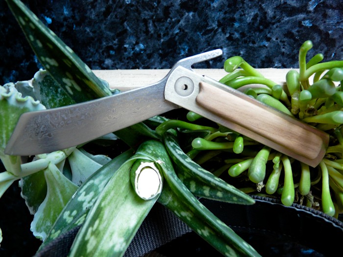

Messagepar MetalSeed » 22 Avr 2010 17:53
Voila mon mien a partir d'un kit de JDK (un manche en laiton et un bout d'acier damas avec un tranchant rapporté en CowryX).
Entièrement fait à la lime et au papier de verre avec mon étau dans le rôle de l'assistant. Le bout de bois est en bois d'épine.
Le morceau de bois sur le manche n'est pas encore collé (c'est pour ca qu'il est pas parfaitement centré) et il n'y a pas encore le rivet car le TT de la lame n'est pas fait :(
D'ailleurs si quelqu'un a un bon plan pour ca dans la région de Lille ou par voie postale, je suis preneur.
M'enfin me suis bien amusé quand même
