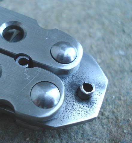

C'est malin le frame, c'est exactement le coup que j'avais eu avec mon essai... et tu le savais en plus...

Messagepar cardoso5fr » 09 Mar 2008 19:31
CASH a écrit:Une platine en bloc de plongée! :shock: On n'a pas idée! :wink:
Ca n'a pas été trop casse-pied à travailler? :D
L'aspect "écailles de poisson" sur la transformation de la vieille lime a un très beau rendu vu d'ici!
Non une fois mis à plat, cela se bosse trés bien :).
Sinon pour le frame oui je le savais, j'ai voulu éviter, mais j'ai merdu :) :D

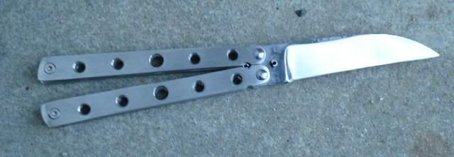

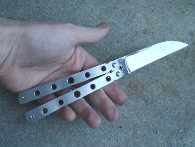

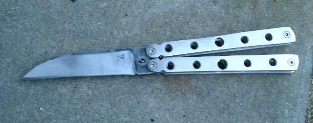

Encore un Bali pour finir le week end.
Bcp plus grand que d'habitude.
O2 revenu 1 heure à 220°c, épaisseur 3,2mm

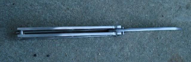

Lame 11cm pour 8,5 cm de tranchant

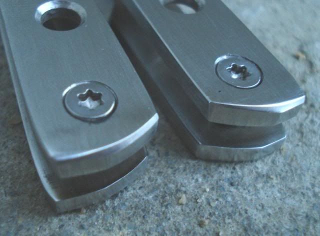

Emouture creuse (vous remarquerez qu'il y a encore bcp de taf avant que cela soit correct, j'suis pas foutu d'avoir la même épaisseur partout d'ou un fil plus épais au niveau de la pointe. Enfin bon, j'y arriverais :).

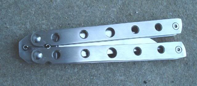

Branche en 316L
Longueur totale 21cm
Fermé 12,5 cm
Epaisseur 1 cm

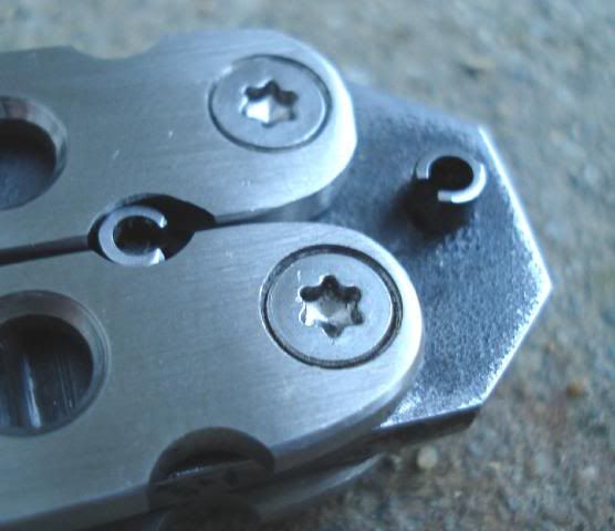

Pivot et visserie fournis par Thierry (Blem) :). Ils sont nickel :).
Rondelles téflon en attendant celles en ertalite TX
Il flip nickel cet engin, bcp plus balèze qu'a mon habitude ce truc :).

Messagepar Crocuta » 09 Mar 2008 19:53
:coeur:
Plus je les vois, plus tes différents Balis me plaisent !

Messagepar oufti » 09 Mar 2008 19:55
Bon, va falloir investir dans du matos photo maintenant, parce que à première vue il a encore l'air post-nucléaire mais finalement ce sont les photos qui sont pourraves, pas le Bali :D
Messagepar cardoso5fr » 09 Mar 2008 19:59
C'est pas l'appareil c'est le gars qui est pas loin d'avoir un parkinson :) et qui choisis toujours son moment pour prendre des photos (genre quand il n'y a plus de lumière :)) et qu'aprés il tente d'éclaircir sur l'ordi et c'est pas brillant :D

:D Sympa Ben , j'aime bien ton dernier Bali, et pour le frame ben c'est balo, la prochaine tu fais un vrai plan avant hein :wink:

Messagepar cardoso5fr » 11 Mar 2008 09:43
Thierry promis, je vais tenter de faire un schema avant de couper les morceaux et de voir si cela fonctionne avant d'attaque la platine :).
Et puis le frame, même s'il est pourri, je m'amuses bien avec à tout mettre en pièce, c'est déjà pas mal :).
