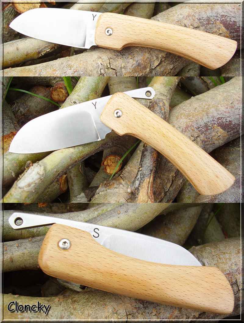

Messagepar Cloncky » 23 Sep 2010 15:43
Salut les filles,
Encore merci :chin:
Bien, je termine ce N°50 (les photos ce soir).
Prix de la matière première (uniquement): 10cm de XC 75 = 0,664€ ; rondelles de téflon = 0,425€ ; vis inox = 0,108€ ; Axe inox de récupération (baguette de soudure de 3,2mm) ; bois de récupération en hêtre comme un opinel (reste d'un vieux tiroir) ; pour un total de 1,20€ (presque aussi cher qu'un pliant pakistanais...).

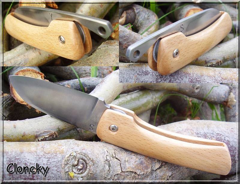

Messagepar Cloncky » 23 Sep 2010 18:01
N°50 fini :
Faire un manche en hêtre :shock: …
5 couches de cyano (ponçage entre deux couches et lustrage en final) thup .

Messagepar morillon » 23 Sep 2010 18:06
Tres jouli !

Messagepar Joe Dalton » 23 Sep 2010 18:12
Il est terrible celui là thup
Et avec des platines (et un liner peut etre) tu veux pas essayer? :ouinon: :lol:
