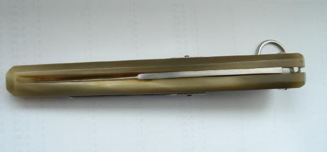

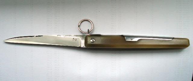

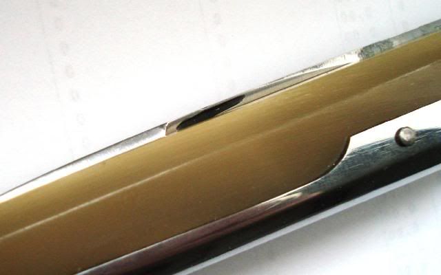

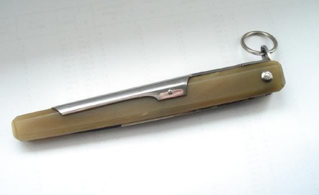

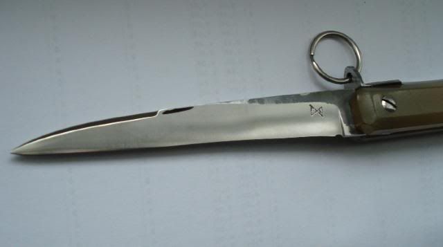

Cette semaine je me suis attelé à faire une lame pour un mongin en plastique.
Le fil de la lame d'origine était compris entre 0,48mm et 0,82mm :). C'est épais pour couper.
La lame est en O2 trempe sélective non révélée, mais elle est bien là.
L'émouture est encore loin d'être parfaite surtout sur cette longueur, Cela verrouille nickel, mais à la lime j'ai creusé une chouille trop un coté et je dois avoir 1/10mm de jour. Ce qui fait un petit jeu vertical. (cela me saoule méchamment).

Mongin en plastique ???
Dommage pour le métal enlevé, on ne peut pas revenir en arrière :cry:

Messagepar cardoso5fr » 16 Mar 2008 18:59
Non en inox, mais bon vu la qualité de la lame, j'appelle ça du plastique.
Oui c'est le soucis du coup de lime de trop :cry: , on peut pas revenir en arrière.

Enfin un Mongin qui va couper !

pour le jeu vertical, ce n'est pas inhabituel ; j'ai reposé quelques Mongin avec anneau de chez Mongin himself qui avaient un jeu de ce genre alors que j'étais prêt à les acheter. Alors que les crans forcés n'avaient pas de jeu. Le système à anneau est plus compliqué à ajuster.
Messagepar cardoso5fr » 16 Mar 2008 20:53
C'est à deux coups de lime diamant prés. Cela bloquait mais ne s'enclenchait pas complètement. Deux coups de limes diamant en plus. Et zou cela s'enclenche complètement mais avec un peu de jeu. Le mieux est l'ennemi du bien :)

çà fait couteau "d'apache" parisien des années 20 :lol:
