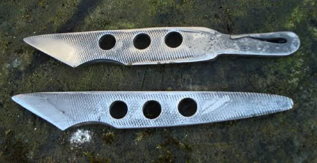

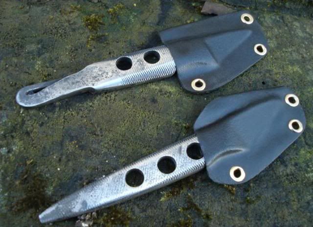

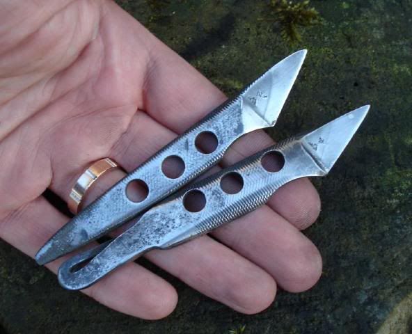

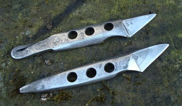

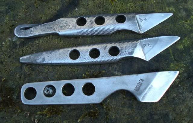

Aujourd'hui j'ai fait deux petits kiris forgés dans une lime demi lune.
Trempe selective, tranchant 2,5 cm
Longueur 10,5 cm
Etuis boltaron
Et juste à coté d'un petit kiri perrin custom qui vient juste d'arriver chez moi :))

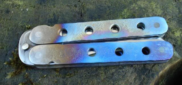

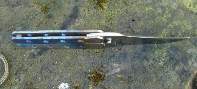

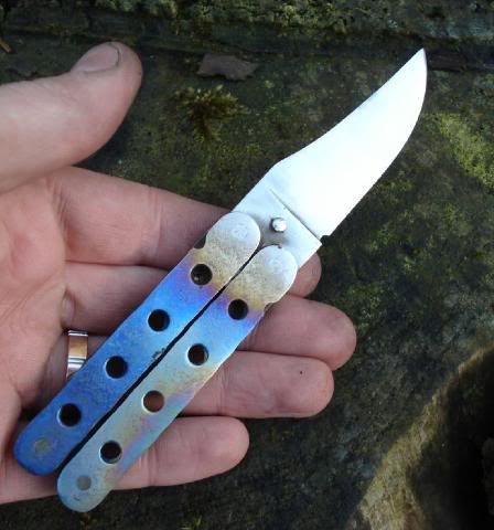

Je me suis aussi amusé à faire un second defi technique trés différent. Trés freestyle par rapport au design d'origine.
Lame en 1.2519, trempe intégrale,
Platine verrou en bloc de plongée forgée
Plaquette en micarta
visserie inox et rondelles teflon
Long 19cm
Lame 10,5cm
Tranchant 8 cm
Epaisseur 15mm
Epaisseur de lame 3,5mm
Celui là il lock, la bille est nickel, Par contre le lock est une chouille mou (la patte coupée est trop longue. Je le saurais pour la prochaine fois)
et l'angle sur la lame pour le rattrapage de jeu et un peu trop important.
Si on force fort on peut désengager le lock. Mais en dehors de ça en utilisation normal cela roule :)

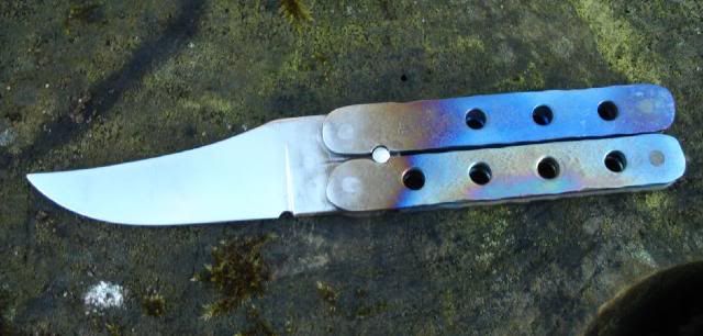

Sinon je me suis aussi offert un petit Bali qui me plaisait depuis un certain temps.
Un perrin design branche titane flambé, je ne sais plus quel acier pour la lame.
Il m'est arrivé avec bcp de jeu au niveau des branches, j'ai resséré le tout et j'ai repris la lame qui était trop épaisse à mon gout. Maintenant cela coupe bcp mieux.
J'ai aussi repris les tangs qui avaient souffert et qui ne jouaient plus leur role.

Messagepar olmo » 22 Mar 2008 20:03
tu signes Perrin maintenant, tu n'as pas honte!!! même avec le masque on t'a reconnu :lol:

Messagepar cardoso5fr » 22 Mar 2008 20:07
J'fais des faux :). Non j'ai reçu le petit kiri fait par fred dans la semaine ou la semaine dernière et je l'avais au cou lors des photos alors il a rejoint les autres :).

Messagepar freddy1 » 22 Mar 2008 20:07
cardoso5fr a écrit:Mes lunettes de protection étaient completement rayé. J'en ai profité pour les changer pour un truc plus "protecteur"
Cela fait trés dark vador, mais il y pas une poussière qui passe :)
humm, avec l'experience, le crane avance.… :roll:
encore des p'tits trucs rigolos, et visiblement, tu progresses au niveau des frame-locks.. thup

Messagepar oufti » 22 Mar 2008 20:20
Sympa, mais tu sais normalement i lfaudrait faire un petit angle sur le frame proprement dit aussi, l'angle seul comme point de pression...

Messagepar cardoso5fr » 22 Mar 2008 20:27
Pas mal les lunettes :).
Faut encore que je travaille de toute façon le frame. Mais cela s'améliore :).
