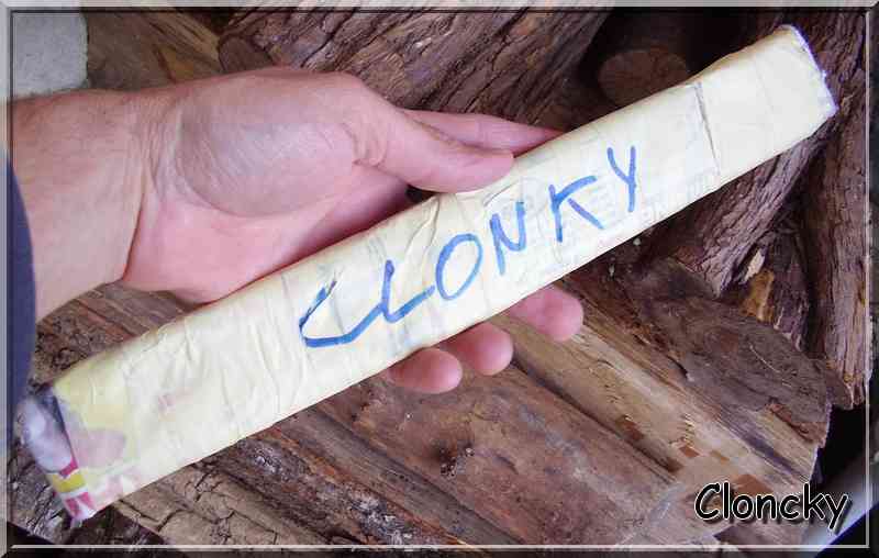

Joli paquet! :mouarf:

A suivre... un paquet qui vient de Belgique (avec escale à Paris).

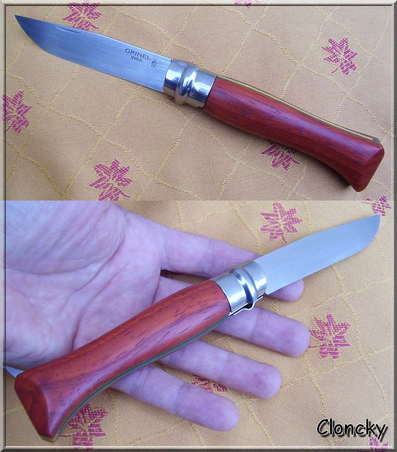

Magnifique un grand bravo

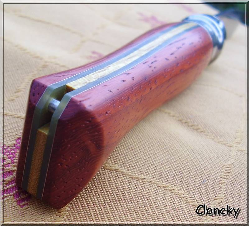

C'est le padouk qui fait rouge comme ça?

bravo tu sais tout faire avec beaucoup de talent thup

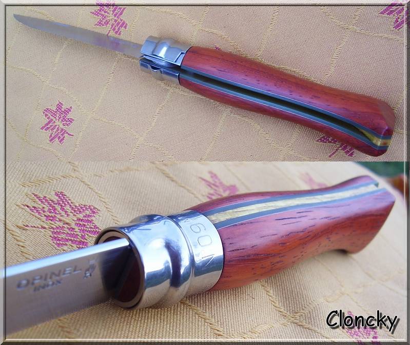

Cloncky a écrit:Bien, pour répondre à ta question Opiwan, je suis parti d'une base cubique de 15,5mm pour descendre à 14mm à l'extrémité. J'ai utilisé une cale de 150 pour façonner le cône, un travail de précision qui peut occuper une à deux heures... j'ajuste (aux traces que laisse la "sous-virole") à l'oeil, pour que celle-ci pénétre 1/2mm par 1/2mm jusqu'à la base (déjà, rien que là… il faut être zen).
Ben je procède un peu de la même façon pour le cone, petite astuce d'ajusteur pour mieux voir ou ça touche : tu gribouilles l'interieur de la virole avec un crayon à papier gras, comme ça quand tu contrôle l'avancée de l'ajustage ça laisse des traces super visibles sur ton cone :wink:
Quant au façonnage du manche c'est en effet amusant :fou: d'essayer de reproduire un clone, mais c'est à ce moment là qu'on se rend compte que c'est loin d'être un exercice facile :wink:
En tout cas le résultat est superbe et tes ajustages sont parfaits :chin:

bravo !!!! c est ta maxi lame trempee par fabian non le paquet ? ;-)
