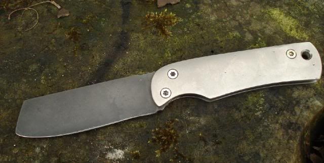

Messagepar cardoso5fr » 24 Mar 2008 17:41

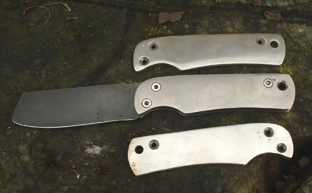

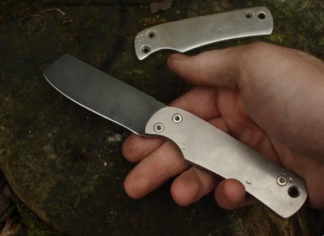

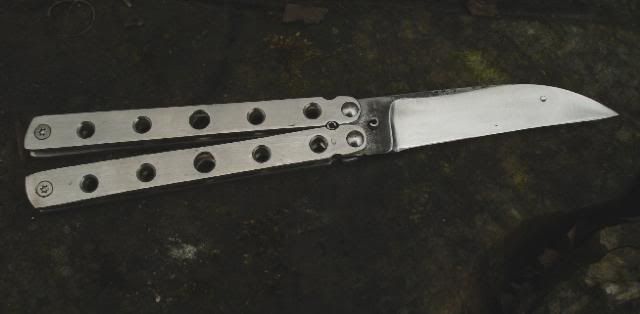

Pour commencer Ragnulf m'a renvoyé deux deux clous pour retouches. Les rondelles teflons s'étaient bouffé à la longue et sur le tartineur, je lui avait dit que lorsque j'aurais un backstand je lui allègerais
A la base les plaquettes étaient en inox de 4mm d'épaisseur, et l'animal faisait 149g... Un peu lourd en poche.
Je me suis donc amusé à alléger le tout, et pour faire léger, qu'y a t'il de mieux que le titane :).
Maintenant il fait 65g :).
J'ai viré les rondelles teflons pour de nouvelles en inox.
Finition satinée grain 400 tout simple.

Messagepar scarabe » 24 Mar 2008 17:50
:shock: 65g quand meme! champion :)

Messagepar cardoso5fr » 24 Mar 2008 17:53
Entre 2mm de titane et 4 mm d'acier inox, cela fait une grosse différence :)

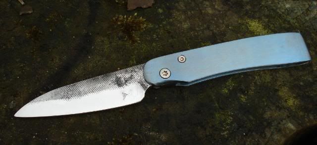

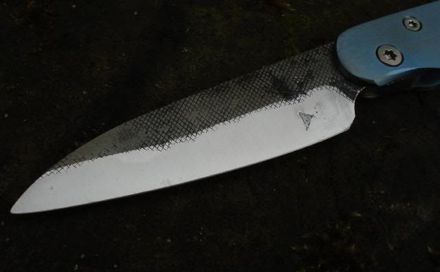

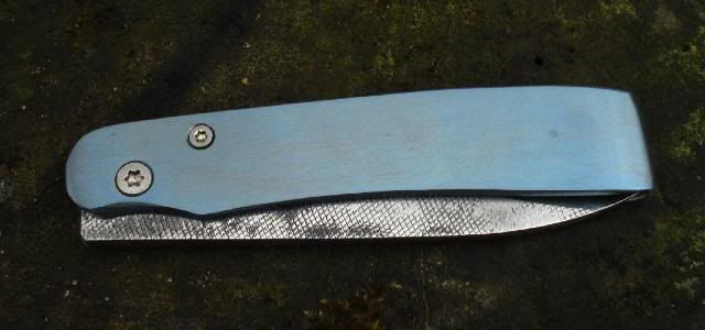

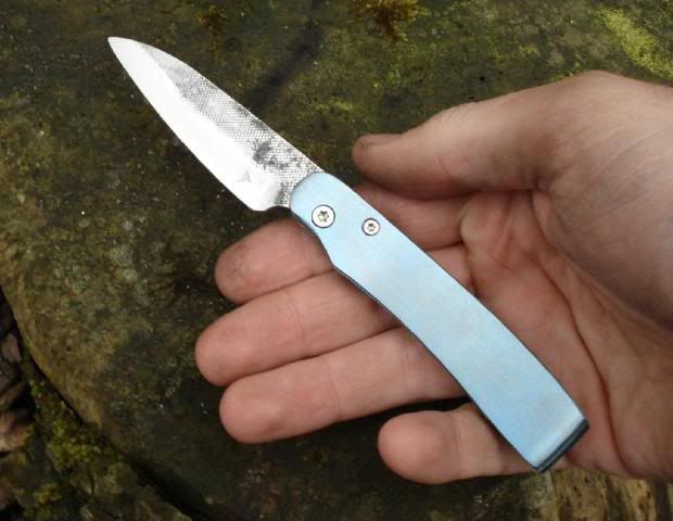

Messagepar cardoso5fr » 24 Mar 2008 17:58
Un petit deux clous, lame en lime plate forgée, manche en titane plié.
Lame de 8,6cm pour 6,5 cm de tranchant
épaisseur de la lame au pivot 3,5 mm
épaisseur totale au pivot 7mm
Fermé 9cm
Ouvert 15,5cm
Poids 51g.
Anodisation à 40v

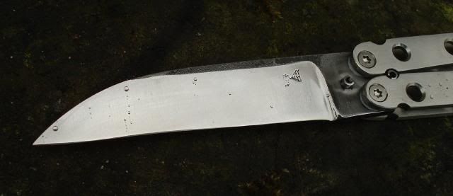

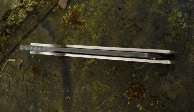

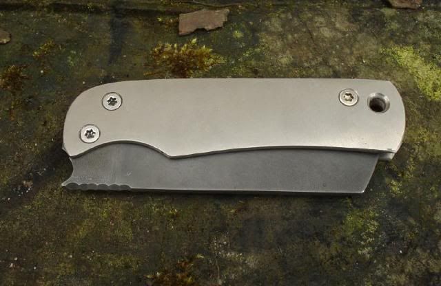

Messagepar cardoso5fr » 24 Mar 2008 18:12
Comme je commence à un peu mieux cerner le truc de l'émouture creuse :), j'ai repris joyeusement l'émouture du dernier Bali en date. (la pointe était bcp plus épaisse que le reste de la lame
Maintenant, l'émouture a la même épaisseur partout :).

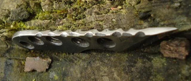

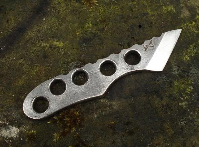

Messagepar cardoso5fr » 24 Mar 2008 18:18

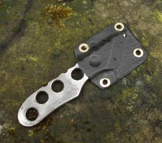

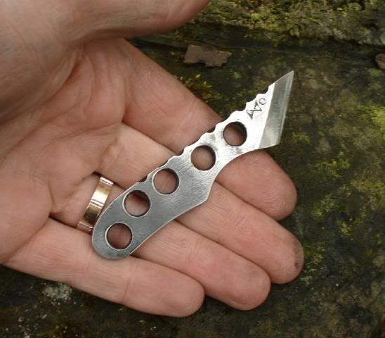

Un petit kiri dans une chute d'O2 qui trainait
2,3cm de tranchant
8,3 cm de long
3mm d'épaisseur
Etui boltaron
Emouture creuse sur une des petites roues du barillet.
Petit guillochage à l'arrache.

Messagepar CASH » 24 Mar 2008 19:10
Le 2 clous "lime" et le kiri, j'adoooooooore!!!! :spc:
