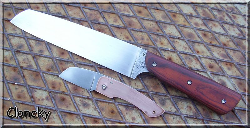

Hello les filles,
Bien le merci pour les remarques :chin:
Pour Opiwan : re :chin: pour l'encouragement et merci pour la petite astuce.
Il affiche sur la balance 68,1gr.
Bon, j'ai du bidouillage en "work in progress":
Stéphane, t'as vu juste avec le paquet :coeur: , c'est le 32cm qui revient de Belgique avec un tth spécial Fabian :spc: .
Il n'est pas encore fini... mais bon... une petite photo avec le N°51 (la lame est trempée et pour le manche : platine en Cu + surprise...) qui sera (si ça fonctionne) une curiosité.

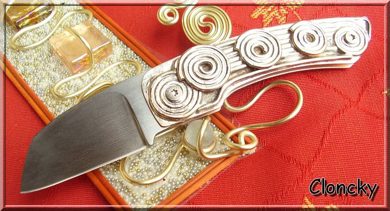

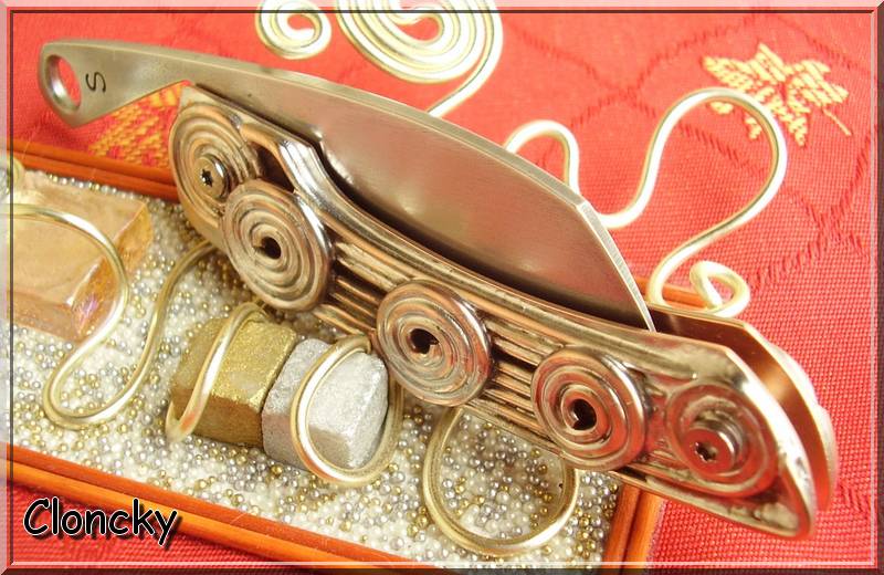

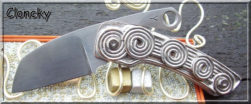

Messagepar Cloncky » 04 Oct 2010 19:01
Salut les filles,
Le N°51 est fini :
Un petit (bien lourd avec ses 111,1gr...) de 14cm pour un tranchant de 45mm.
Plaquettes en fils de Cu (2,5mm²) soudées à l'étain sur platines en Cu.
Après un décapage à l'acétone (pour enlever la résine décapante de l'étain), j'ai passé le manche dans un bain d'argent chimique.
A + Cloncky

Messagepar tobob » 04 Oct 2010 19:04
T'as collé des rouleaux de réglisse puis un coup de bombe dorée que t'a filé Dwarfie ?

Messagepar tobob » 04 Oct 2010 19:05
J'aimais bien la forme et la taille, mais j'aurais préféré du bois.
Fait un peu "toc".

Messagepar Cloncky » 04 Oct 2010 19:14
Du bois ???? Quelle idée!!! :snob:
On ne dit pas "toc", on dit "art déco" :truffe:

Messagepar kurios » 04 Oct 2010 19:15
Très original, ça pourrait être une création de bijoutier, par contre pour le coup les vis ne sont pas bien intégrées...
Ça va plaire aux filles!

Messagepar Crichon » 05 Oct 2010 08:58
Ouaip, bling bling. :)
Pour les vis, des têtes rondes seraient peut être mieux passées, noyées dans les spirales.
