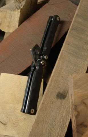

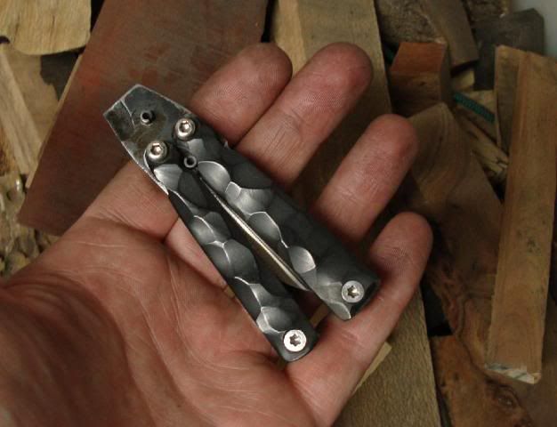

Messagepar cardoso5fr » 07 Avr 2008 08:53
Merci
Un petit Bali que j'ai fait la semaine dernière.
Lame en lime forgée
4,5 cm de tranchant, 3,5 mm d'épaisseur.
1,6 cm d'épaisseur au pivot
8,5 cm fermé
Liner titane flambée, plaquette en micarta.
Super léger l'animal

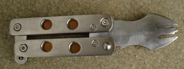

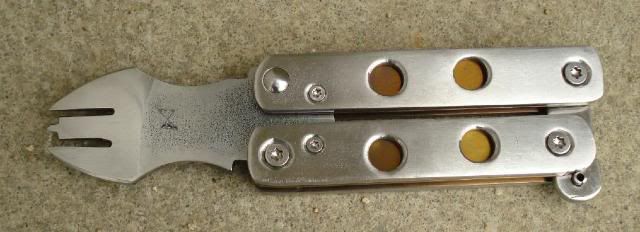

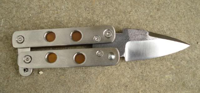

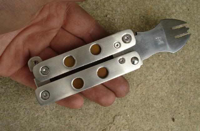

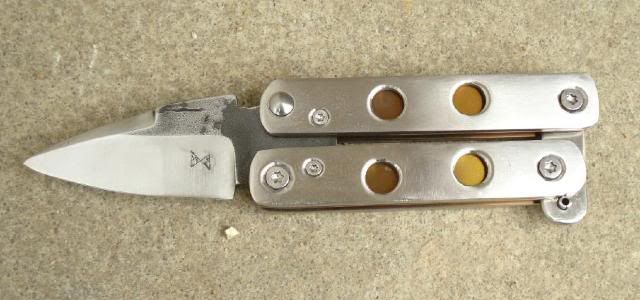

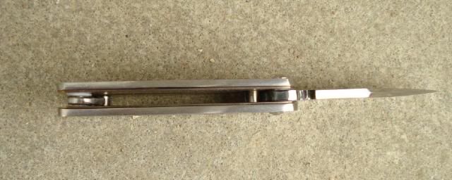

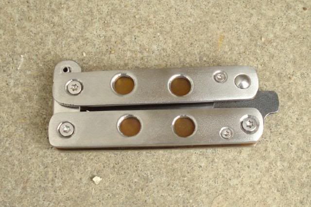

Messagepar cardoso5fr » 07 Avr 2008 08:54
Un petit Bali en O2 trempe intégrale
Branche en 304L 3 mm d'épaisseur
Liner titane anodisé de 0,8mm
5 cm de tranchant, 3,2 mm d'épaisseur
Longueur totale 14 cm
Epaisseur au pivot 11mm.
Largeur 3,1 cm
Poids je ne sais pas mais peut être un peu plus qu'un 42

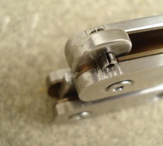

Vous remarquerez que c'est mon premier Bali avec des zen pins.… C'est le bordel ce truc, mais bon, c'était une expérience et je pense que je me resservirais des zen pins de temps à autre. J'aime bien le résultat.
Le latch est moyen un peu raide en position fermé et un peu light en position ouverte...
Ah oui j'oubliais le plus important
Il y a une seconde "lame" sur cet engin.
Le latch est bien en position fermé, mais difficile à mettre en position ouverte enfin sur une fourchette, il y a peut être pas besoin de verrouiller
En tout cas il y à plein de pièces

j'aime pas trop les Bali en general , mais celui la est particulierement joli
polebleu
Refus d'énorme
Messages: 11698
Messagepar stancaiman » 07 Avr 2008 09:03
rigolo le Bali "pointe de flèche"
