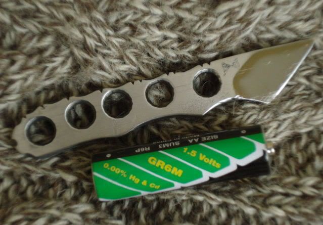

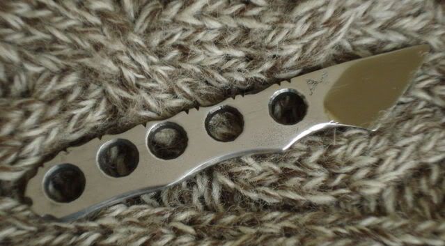

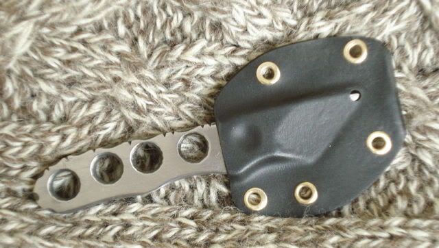

Messagepar cardoso5fr » 14 Avr 2008 21:47
UN petit truc fait pour le plaisir. ces petites choses m'amuses au plus haut point en ce moment :).
Un simple kiri en O2, trempe selectivre, émouture creuse, 2 cm de tranchant, à peut prés 7-8 cm de long, épaisseur 3,2 mm. etuis boltaron.
UN petit guillochage freestyle et anarchique
Comme j'ai des petites mains trompeuses :), je mets une pile standart, c'est plus parlant.
Ce machin est un sabre laser, j'ai fini l'affutage sur du jean retourné tendu et pâte à polir, terrible :).

Messagepar Doud » 14 Avr 2008 21:48
mais c'est que ça guilloche sec mon Ben :D !
