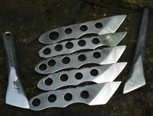

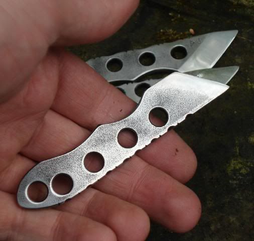

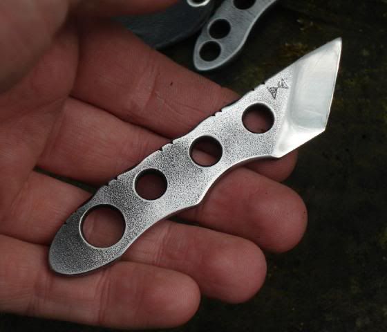

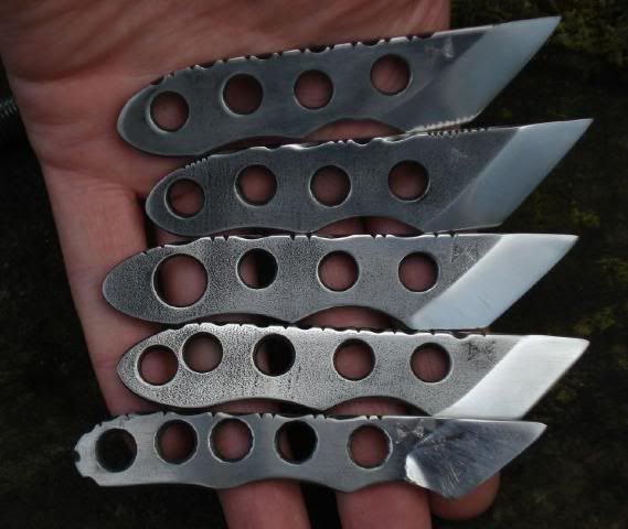

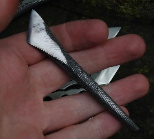

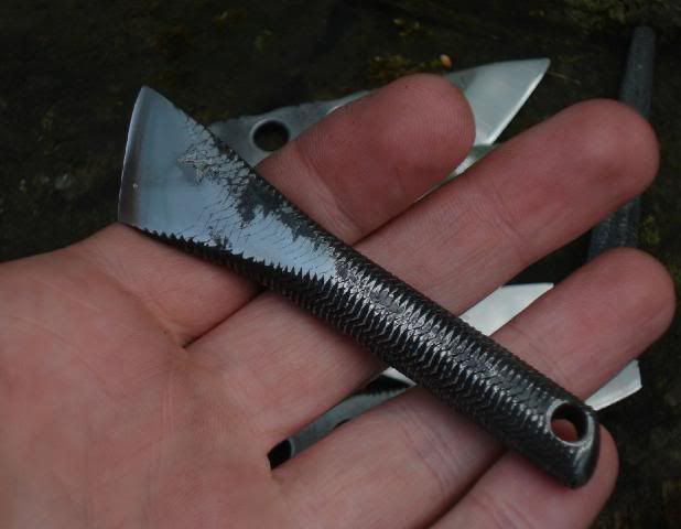

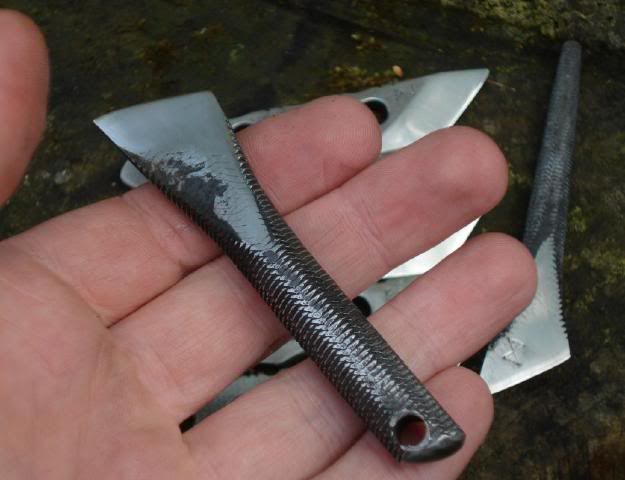

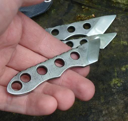

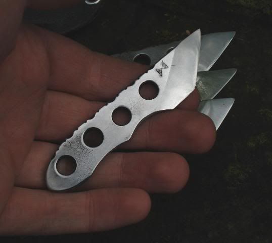

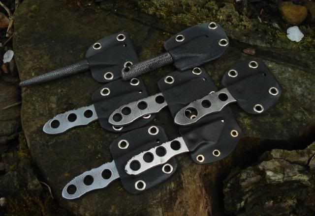

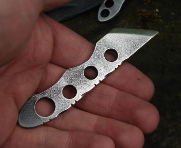

J'suis dans une période kiri :). Je me suis fait plaisir en réalisant plusieurs petits à la chaine sans réfléchir :). Qu'est ce que cela détend.
5 sont en O2 émouture creuse, guillochage freestyle entre 2 et 2,5 cm de tranchant pour 8-9,5 cm de long.
Etuis boltaron
2 sont forgés dans une lime ronde d'1 cm de diamètre.
Etuis Kydex fallait un peu d'épaisseur :)).
On trouve des trucs étranges dans les sous bois chez moi :).
Les deux machins forgés :).

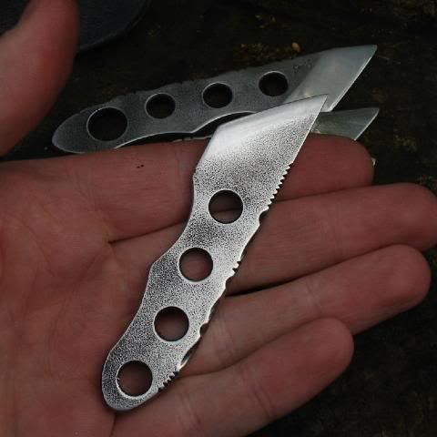

Une bonne main :)

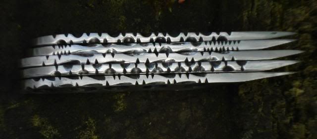

Guillochage sauvage en série.
Cela m'éclate ces petits machins :)

Messagepar The Dwarf » 19 Avr 2008 19:03
J'adore!

Messagepar Ratdegout » 19 Avr 2008 19:11
j'adore tes kiris, toujours aussi mignons!
la question maintenant ça va être que faire de tout ce stock lol

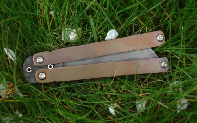

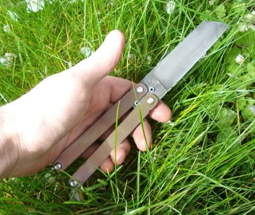

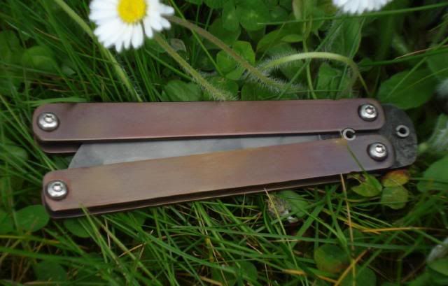

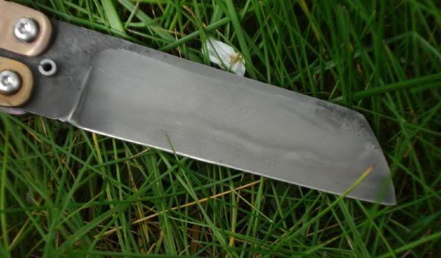

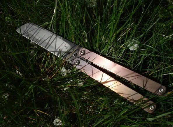

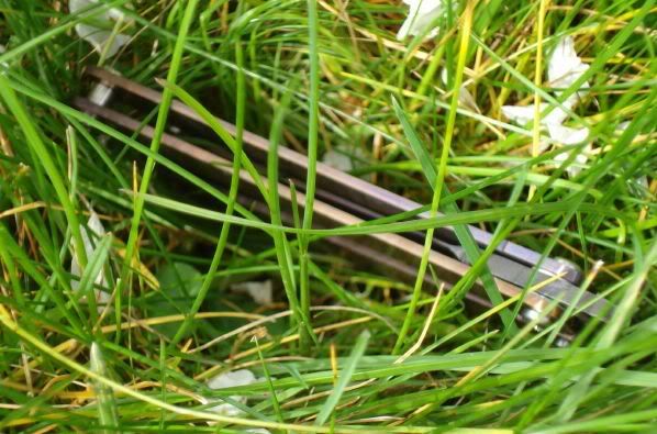

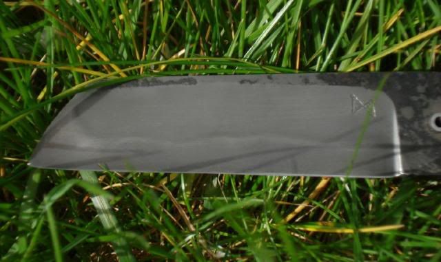

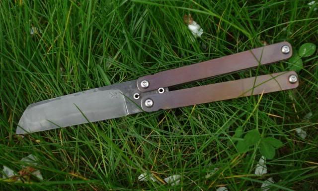

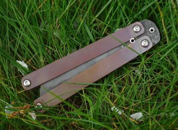

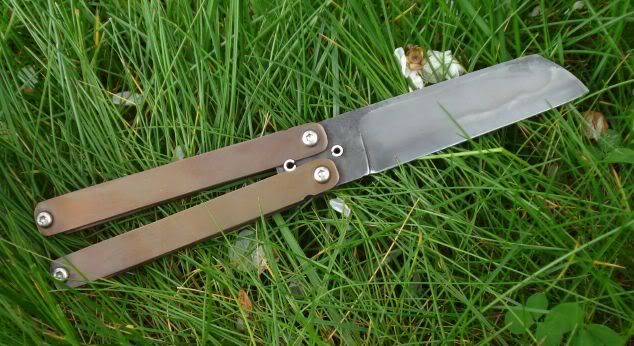

Alors comme j'ai dit aujourd'hui un pliant mais à deux branches :).
C'est un truc qui a été commencé il y a plus d'un an. J'avais demandé à Rémy s'il voulait bien me forger une lame. Rémy a gentillement accepté et m'a forgé une belle lame en C130 il me semble. J'ai fait l'émouture, les perçages.… Rémy a récupéré la lame pour faire les traitements thermiques (trempe selective). J'ai fini tout juste l'émouture, polissage, révélation et enfin le montage.
Les branches sont en titane anodisé
Visserie inox
Rondelle ertalite tx (c'est royal)
La lame est un put.. de rasoir.
Lame 3,5mm d'épaisseur
tranchant 8,2 cm
Long fermé 12 cm
Long ouvert 21 cm
Epaisseur 8mm et 12 mm a la visserie
Poids 97g
Excusez la tenu cool et crade, mais on est dimanche et je glande :)
La video est pourave mais on voit que cela flip trés bien comme engin. (malgrés les flous nombreux :) que mon APN a fait de lui même sans qu'on lui demande quoique ce soit :)).).

Messagepar freddy1 » 20 Avr 2008 16:19
héhéhé, un reconnait le style spielberg, avec un peu de john Ford...
beau Bali !
Messages: 55371
Re: Cardoso
Messagepar The Dwarf » 20 Avr 2008 16:29
franchement, ce Bali est génial!

Messagepar Janus » 20 Avr 2008 19:29
ALORS CELUI LA IL ME PLAIT VACHEMENT BEAUCOUP !!!
