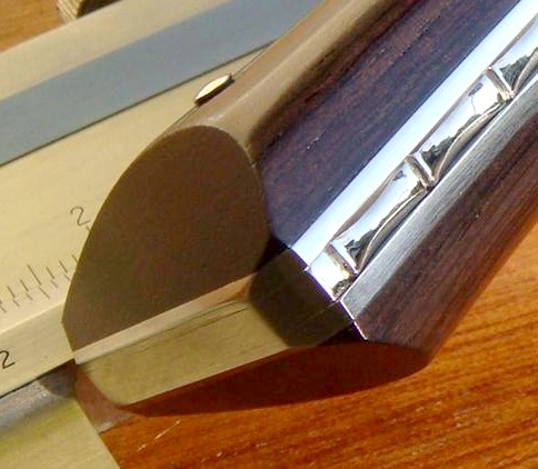

Juste un truc, si tu veux respecter encore plus la forme d'origine, tu dois faire des pans coupés plus prononcés au cul, l'usinage doit descendre jusqu'aux platines, le mieux est de placer l'arète pile au centre dans l'épaisseur des platines.
Une image valant toujours mieux qu'un long discours.…
En plus si tu refait un modèle à platines en plaque de circuits imprimés, ça devrait bien rendre le liseré de cuivre apparent dans les pans coupés.….
Après tu fais comme tu veux, c'est toi l'artiste :wink:

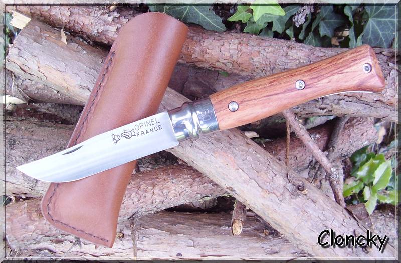

Messagepar Cloncky » 13 Oct 2010 14:34
Hello la compagnie,
Bien le merci :chin: ,
Donc :
- Le poids = 103,9gr
- Démontable, environ 1min :D (pince à clips pour enlever la virole ; axe non maté (car inutile de le rematé…) et repoussé en utilisant un chasse goupille ; sous virole enlevée ; dévissage d'une des deux vis du "cul"; démontage fini...)
- L'ajustement de l'épaisseur de l'intercalaire à 2,6mm en partant d'une épaisseur supérieure 8)
Ok Opiwan, j'ai bien vu le problème avec la forme d'origine (pour la partie arrière).
En effet, pour éviter un biseau trop fragil sur le plaquette, je laisse une marge de 1mm.
Je pense refaire un dernier en CI et là, je teste la "pente" avec l'histoire du liseré :chin: .
J'ai redressé la lame pour qu'elle soit dans l'allignement du manche et réalisé un costume (simple) en cuir souple :
A + Cloncky
