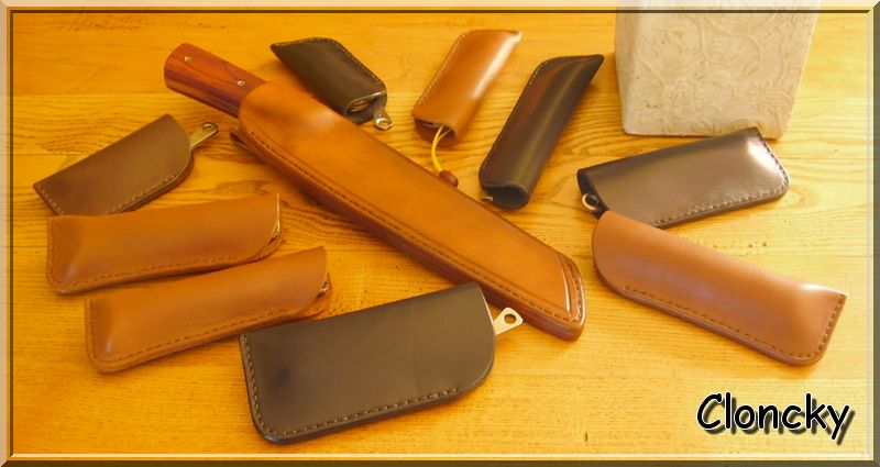

Messagepar Cloncky » 20 Oct 2010 15:39
Hello la compagnie,
Du cuir pour l'hiver mon cher Bernard... ça caille caille :
A + Cloncky

Messagepar David88 » 20 Oct 2010 21:30
cool tes étuis !!!

Messagepar Cloncky » 22 Oct 2010 18:35
Hello la compagnie,
Merci David,
J'ai 25 pochettes supplémentaires en phase finale (manque la couture...)
Certainement un toc... histoire de choper des réflexes... faut être un peu atteint...
A + Cloncky
