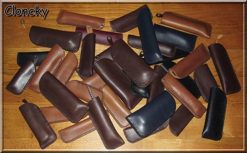

25 pochettes :shock: à coudre , pour les longue soirée d'hiver cela peut être sympa :wink:
Bon courage thup

Messagepar Cloncky » 02 Nov 2010 20:31
Hello la compagnie,
escalier57 a écrit:25 pochettes :shock: à coudre , pour les longue soirée d'hiver cela peut être sympa :wink:
Bon courage thup
Pourquoi faudrait-il attendre l'hiver :?: :D
2 ; 3 pochettes :fou:
A + Cloncky

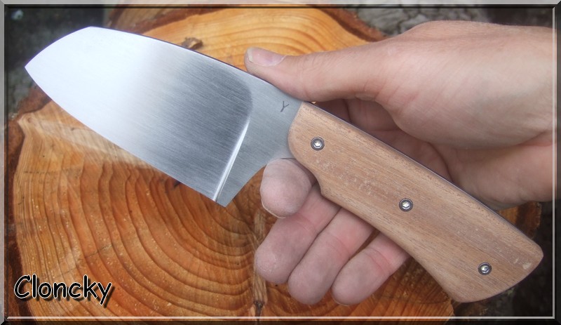

Messagepar Cloncky » 08 Nov 2010 14:42
Hello et merci les gars,
Quelques travaux en work in progress, 7 pliants et un fixe "trapu"…
Montage avant trempe avec une plaquette proto :
10cm de tranchant ; épaisseur 4mm ; 23cm de long
A + Cloncky

Messagepar kurios » 08 Nov 2010 17:54
Pas mal ça! Perso je remonterai le talon au dessus du fil, mieux pour émincer et affûter à mon avis, mais ça n’engage que moi. ;)

Messagepar Stéphane Espi » 08 Nov 2010 17:56
joli mais comme kurios je réduirais l'entablure pour augmenter le fil

Messagepar Cloncky » 08 Nov 2010 21:28
Mes plaquettes protos constituent une "plaquothèque".
- Pour me faire une idée avant le final.
- Pour une éventuelle reproduction d'un modèle.
- J'aime prendre mon temps...
Oui, j'avais fait une simulation en réduisant l'entablure pour remonter le fil, mais le résultat ne me plaisait pas (par rapport à la ligne générale).
Je viens d'ajouter un casse goutte (diamètre 6mm) et remonter le talon, Lucas m'avait expliqué le truc.
