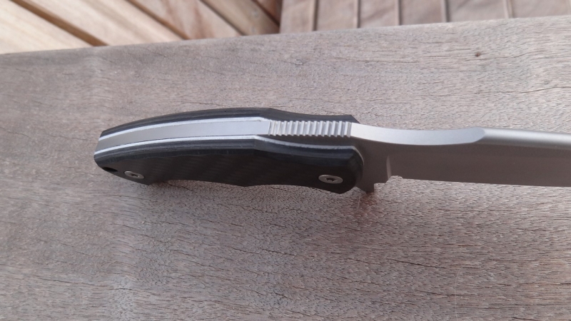

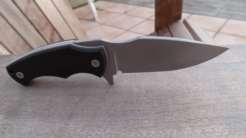

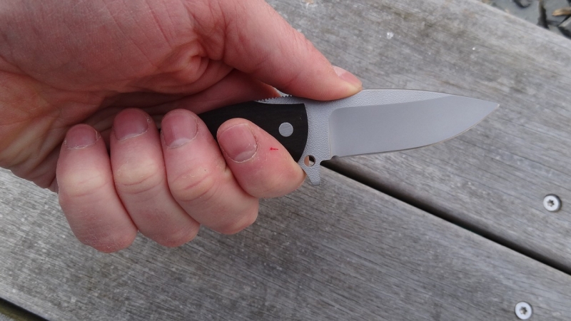

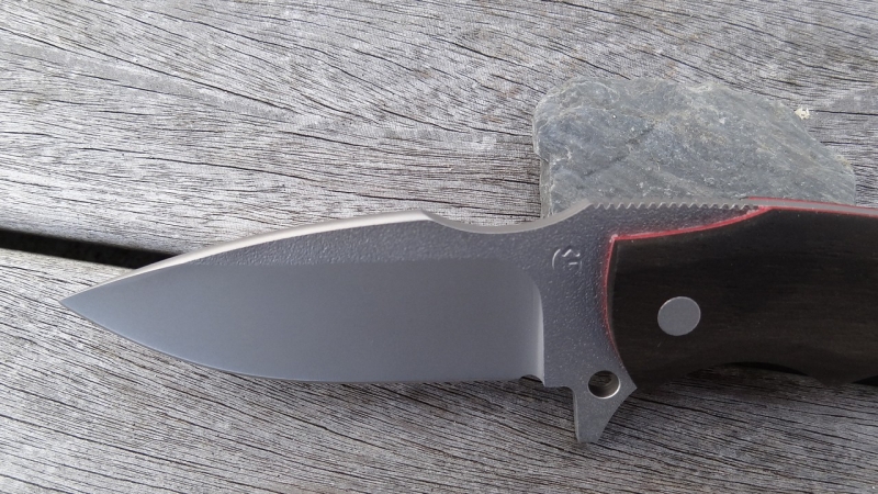

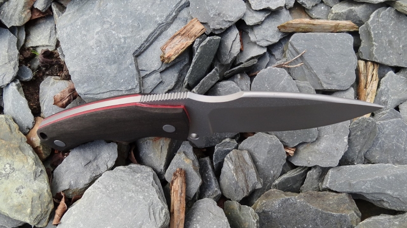

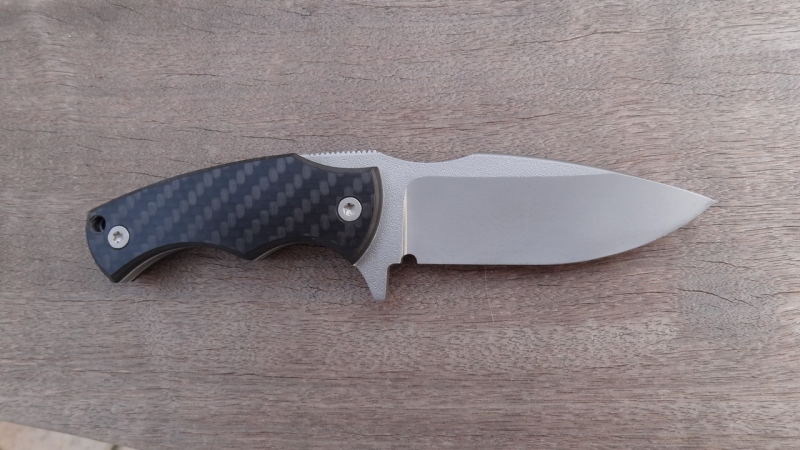

Salut à tous, je n'ai pas beaucoup posté en 2013,
voici les quelques petits trucs réalisés, et en particulier les deux derniers pliants offerts à noël
deux petits necks, avec bois d'ébene et intercallaires rouges, puis FC et intercallaires blancs
75 de lame et niolox.

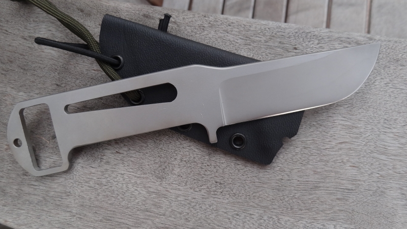

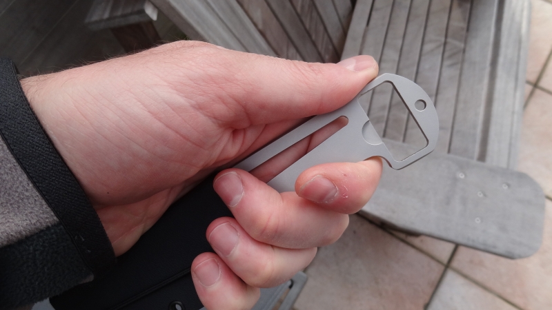

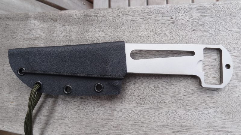

Ensuite j'ai essayé de me faire pardonné d'avoir perdu un démanilleur, sur le bateau d'un pote voileux
du coup j'ai fait un petit squelette avec les outils indispensables:
un couteau quand meme :roll:
un démanilleur
et un décap à l'ancienne je trouvais cela sympa sur le cul du mancje
85 de lame, RWL 34 microbillé
te décap a été testé, rassurez vous
et le démanilleur est parfait pour enlever la manille de la balancine :D

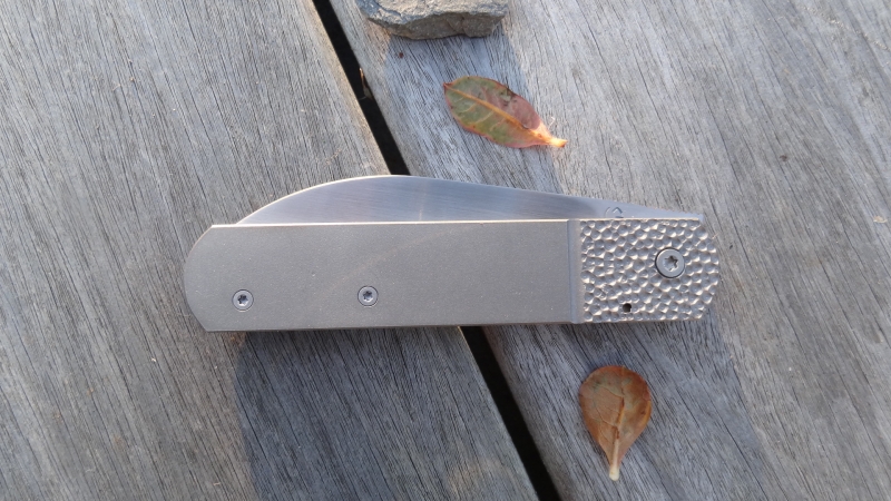

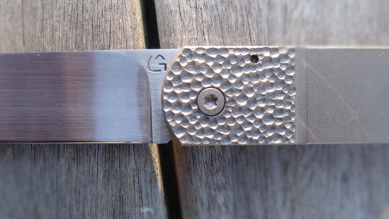

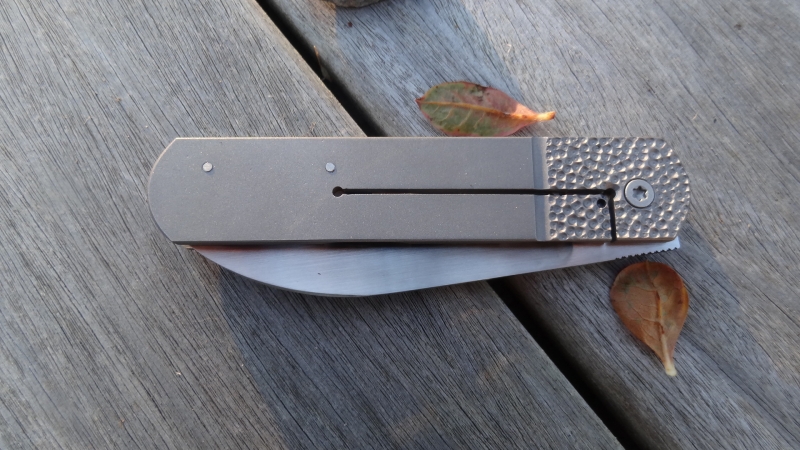

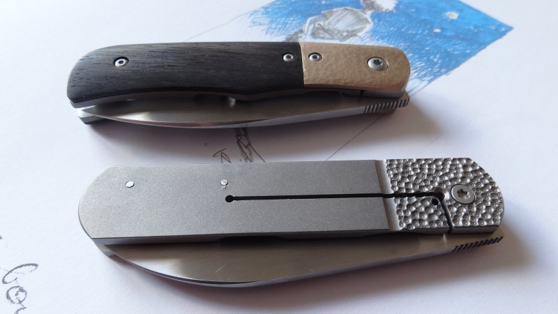

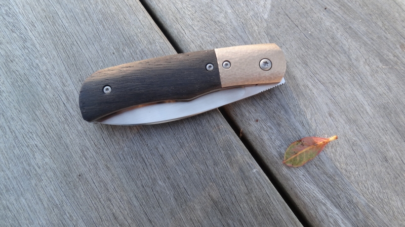

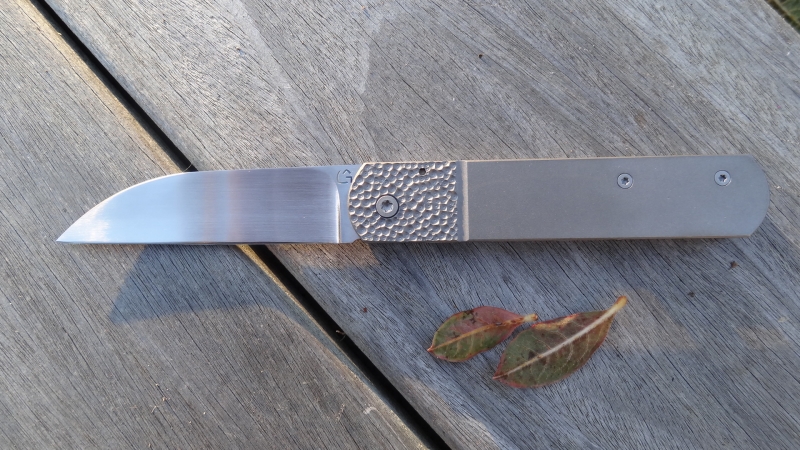

Et enfin les cadeux du pere noel
deux pliants avec des lame warncliff
deux modeles de 85 mm de lame, RWL34 tiré de long, avec des profils legerements différents
un modele liner lock en morta et bronze martelé (galère pour arriver à quelque chose de propre au niveau de la jonction bois mitre, encore des progrés à faire)
platine stitane 2mm
Et un modele frame tout titane, avec une texture trou trou qui rapelle une mitre avec un coup de fraise à tete ronde
je fais mes entretoises moi meme avec un rond de titane de diametre 10,
voila pour cette année
