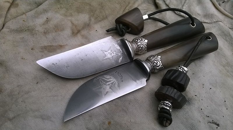

Freddy les plaquettes (qui ont un perçage a chaque extrémités) sont rivetées au milieu
Ensuite le plomb doit être coulé pour former les mitres...
Et grâce au perçage sur les plaquettes bah le tout reste en place.….
Le rivet qu'on voit au cul est celui d'origine.… j'ai juste coupé devant est derrière et zouig zouig sur la ponceuse avec un bac d'eau a coté…. :wink:
Pi un finger choil plus prononcé, repris a la lime ronde.…
Maintenant il fait 64mm de tranchant pour 145 en tout
On voit mieux le profile là:

Il me reste un diamant brut.… :wink:
M'étonnerais que les mitres soit en maillechort mais p'tet un truc genre plomb/étain :spamafote:

ça le fait ce genre de truc !
Rajoutes un perçage et colles une perle avec les bouts de manches qui te reste !

@ la bidouille
Très joli !
Perso j'essayerai d'enlever l'arrondi sur le dos de la lame pour voir.
Mais perso j'arrive pas à faire ça !
Bravo !

Messagepar la bidouille » 24 Oct 2016 21:44
Bah nan cette p'tite bosse sur le dos, c'est vraiment ce que je kiffe
Un p'tit air de Mobi Dick king

Messagepar freddy1 » 24 Oct 2016 22:37
C'est vraiment classe, j'adore.
Le plomb en fusion, c'est chaud, ça devrait pas brûler l'ébène ?

Messagepar Corto_M » 25 Oct 2016 09:17
la bidouille a écrit: (…) p'tet un truc genre plomb/étain :spamafote:
régule ? (plomb + étain + antimoine)
