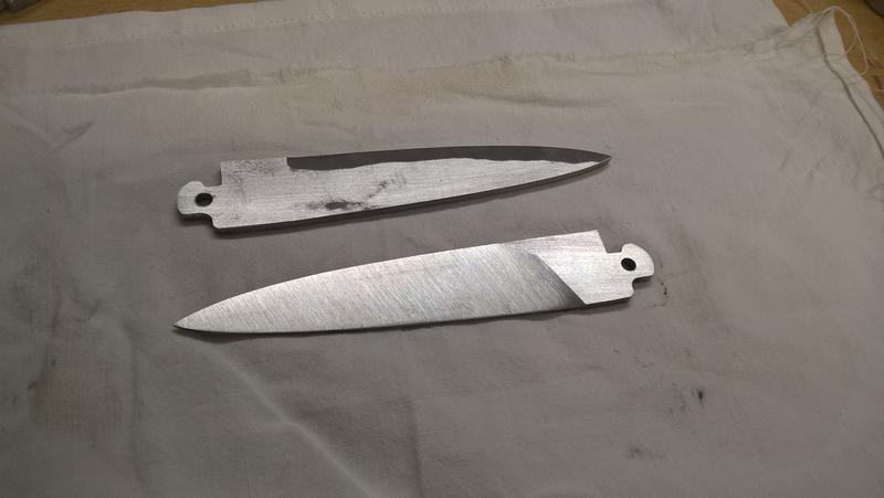

Hé oui, j'ai taillé dans le dos ! Quelle cruche.
Mais ça a été pour refaire la lame avec la première comme gabarit.

Allez rentré plus tôt du boulot que d'habitude … j'ai pu faire l'émouture du premier.
Photo de la lame ratée et de la deuxième …

Pour les prochains peut être une petite flèche vers le dos de la lame avec un D pour indiquer le bon sens, ça parait bête mais perso je note tout parce que je suis d'un naturel distrait (ce qui ne m’empêche pas d'en faire de belles hein ;) )

Merci du conseil. J'ai commencé par hachurer la zone de départ de l'émouture. Pas tout à fait comme tu proposes mais c'est un bon système anti-erreur (poka-yoké en japonais)

Les boules, dommage pour la première lame! :ouille: , ça arrive vite les bourdes!
T'es à quel grain sur l'émouture avant trempe?

Dégrossissage avec une bande de 80 qui est déjà usée puis un petit passage en 240. J'aurai peut-être dû passer plus progressivement mais j'ai pas eu la patience ce soir. La prochaine je partirai avec une bande de 80 neuve.

Ca peut pas faire une lame avec un contre tranchant ?

Chipster_67 a écrit:Ca peut pas faire une lame avec un contre tranchant ?
Des fois en faisant des conneries, on a un résultat inattendu !
Exactement ce que je me disais. Ca vaut le coup d'essayer.

Peut-être … je vais la conserver …
Ou une lame genre dague comme le couteau Mikov de Largo Winch (que j'ai d’ailleurs) … http://www.thebestknives.fr/boutique/fi … e_lg=lg_fr
