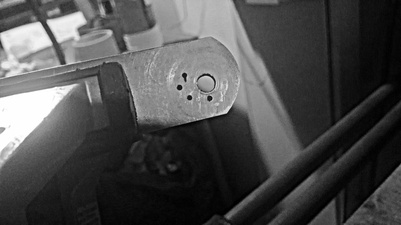

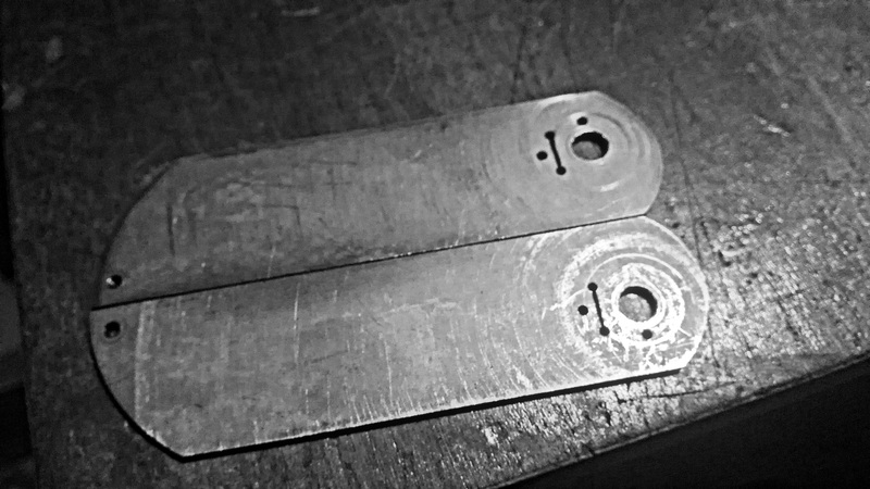

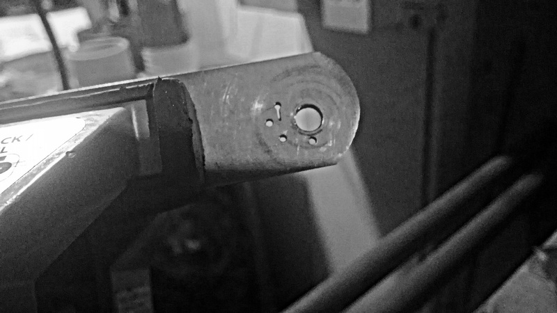

Messagepar Vinz » 25 Mar 2019 21:38

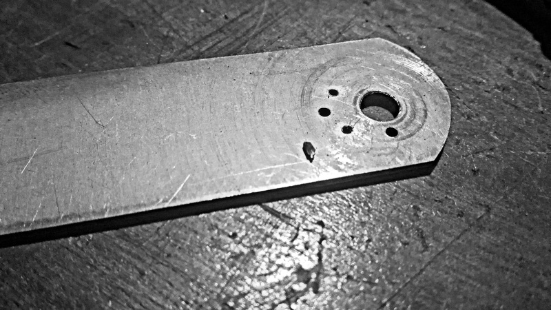

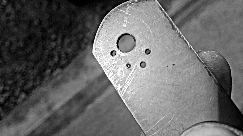

La suite (attention, beaucoup … trop? de photos :oops: ).
Traçage sur la lame pour les trous recevant les billes sans que ça déborde ni ne soit trop prêt du bord:
Report sur une des platines:
De là, j'ai percé les platines ensemble et maintenant, à travers les trous, je marque la lame (des deux côtés :D ) dans les trois positions que je souhaite (ouvert et fermé évidemment mais aussi à mi-course pour le fun 8) ) :
Préparation et perçage des platines là où je vais faire les découpes des lamelles :

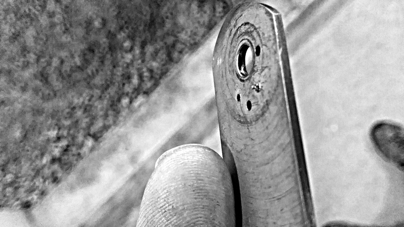

Et paf … encore un foret :roll: bon, 1,2 mm dans deux platines en titane, c'est déjà bien d'être arrivé jusque là :lol:
Dans ma malchance, j'avais presque traversé, ce qui m'a facilité l'enlèvement du méchant bout d'foret …
En désolidarisant les platines et avec un p'tit coup de pointeau, le premier morceau à sauté facilement.
Pour le deuxième, celui du trou non débouchant, j'ai mis un coup de lime sur la zone "conique" et re-paf, un coup de pointeau :marteau:
Du coup, la pointe du foret est ressortie d'avantage et j'ai pu l'enlever à la pince.

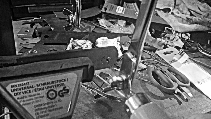

Vient le moment de la découpe de la première platine à l'aide d'un boc-fil … bah c'est raide le grade 5 :songeur: et les "lames" pas franchement faites pour cette dureté …
Au bout de deux lames …
Une lame de pétée plus tard, j'en suis là et c'est tout pour ce soir :picole2:

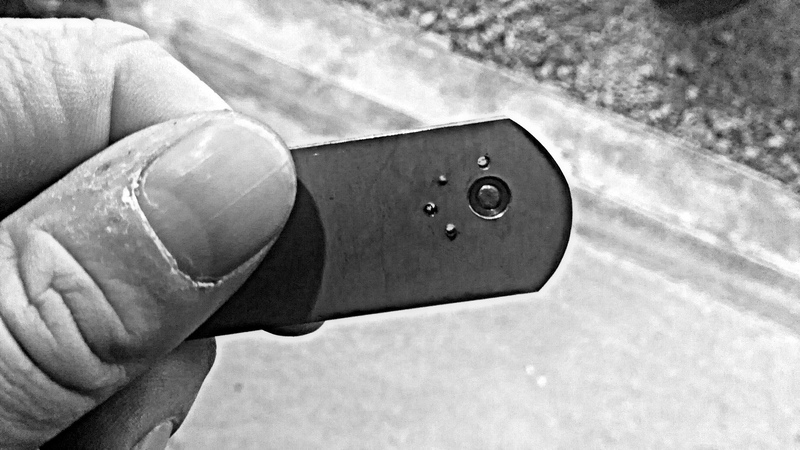

Messagepar Vinz » 26 Mar 2019 21:21
Si les wip/tec ne vous intéressent pas plus que ça, n'hésitez pas à me le dire (l'inverse est valable aussi) :wink:
En attendant, c'est pas grand chose mais j'suis content d'avoir fini cette *utain de découpe au boc-fil qui m'a coûtée une vingtaine de lame au moins :censuré:
Le reste des découpes, les "grandes" longueurs", je les ferais au disques Dremel :czn:

Messagepar Fugoo » 26 Mar 2019 22:34
Elle sert à quoi cette découpe ?
Fugoo
Messages: 1500
Inscrit le: 04 Aoû 2017 18:11
Localisation: Le Havre - Normandie
Re: Les bricoles du Vinz
Messagepar Vinz » 26 Mar 2019 23:07
Merci pour vos avis :chin:
@Fugoo: c'est le bout des languettes/lamelles ressort :wink:
