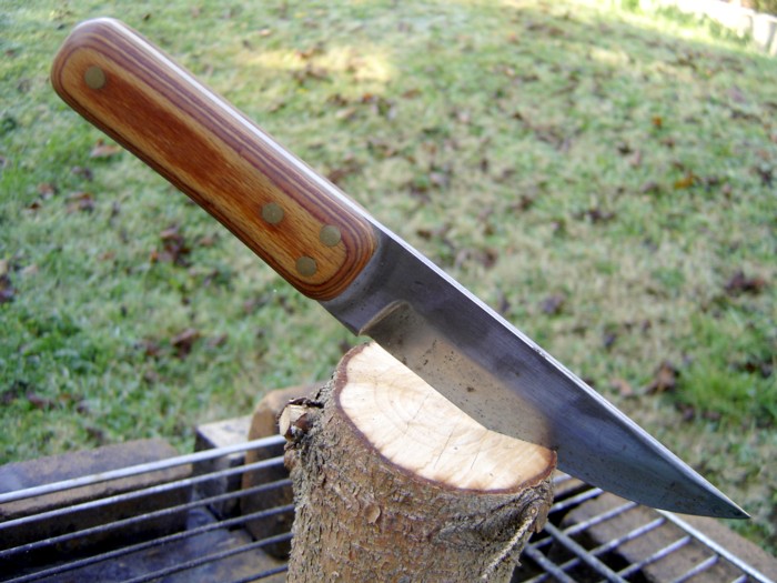

Cloncky a écrit:L’autre truc qui m’obsède, c’est la réalisation d’un fixe des bois du genre gros Bowie avec une lame bien épaisse, bien longue et un beau étui en cuir, mais pour cela j’attends le bon moment…, à + Cloncky.
Comme on le disait dans un autre fil, la difficulté de la trempe augmente considérablement avec la taille. Question de puissance surtout et aussi d'uniformité de la chauffe. Avec ma petite torche j'arrive tant bien que mal à chauffer une lame de pliant de 8cm, mais si il y a la plate semelle derrière, déjà ça va plus, ça dissipe trop.
Il faut un four ou un truc plus puissant (une forge quoi). Du savoir faire. Et puis le façonnage est plus dur aussi. Beaucoup de chances de rater. Quand on voit ce qu'on peut avoir comme qualité de grands couteaux en artisanal, je trouve que le jeu n'en vaut pas la chandelle.
Avec ton talent, tu ferais mieux d'acheter une belle lame à monter toi-même, quitte à la commander sur-mesure. ;)

Moi je dirais plutot tu ferais mieux de te bricoler une forge pour pouvoir chauffer justement la lame de ton bon gros droit :D

Messagepar Cloncky » 26 Oct 2008 10:21
Hello Cardoso,
Oui, t'as tout compris, la fierté de faire les choses de A à Z pousse l'individu à être têtu et tenace (juste une histoire de maturité dans une démarche d’apprentissage…). C’est comme un jeu, il faut attendre le bon moment.
Celui là, je l’avais réalisé en 1988 :
C’est du pas beau un peu primitif, mon deuxième couteaux réalisé entièrement (trempé par un ami de l’époque)…
En fait j’ai réalisé 2 couteaux en 1988, puis en 2002-2003 assemblé 5 couteaux avec deux lames nordiques, une vieille dague, un vieux Buck et un vieux Laguiole et la réalisation d’une dague en intégral.
Mentalement, je me décide enfin en 2008 d’apprendre un peu mieux la matière.
Voilà, il faut que je fasse mieux la prochaine foi…, à + Cloncky

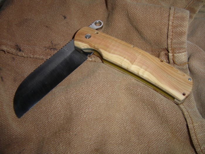

Messagepar Cloncky » 07 Nov 2008 19:13
Bonjour à tous,
Et un pliant (le N°8) sur le gaz…
Lame en XC75 80mm de tranchant et 25mm de large pour 3mm d’épaisseur.
Manche en G10 pour les platines (plaque de circuit imprimé d'1,5mm d'épaisseur), hêtre pour l’intercalaire et cade pour les plaquettes (étant ardéchois à la base, c’est un bois que j’adore pour son odeur, de plus, je le coupe dans mes coins paradisiaques).
Voilà, reste à tremper la lame et faire l’assemblage + les finitions, à + pour la suite, Cloncky.

Messagepar Opiwan » 07 Nov 2008 20:38
Salut,
j'aime beaucoup ton travail, tes choix de bois, le Kiridashi pliant est superbe !! thup
