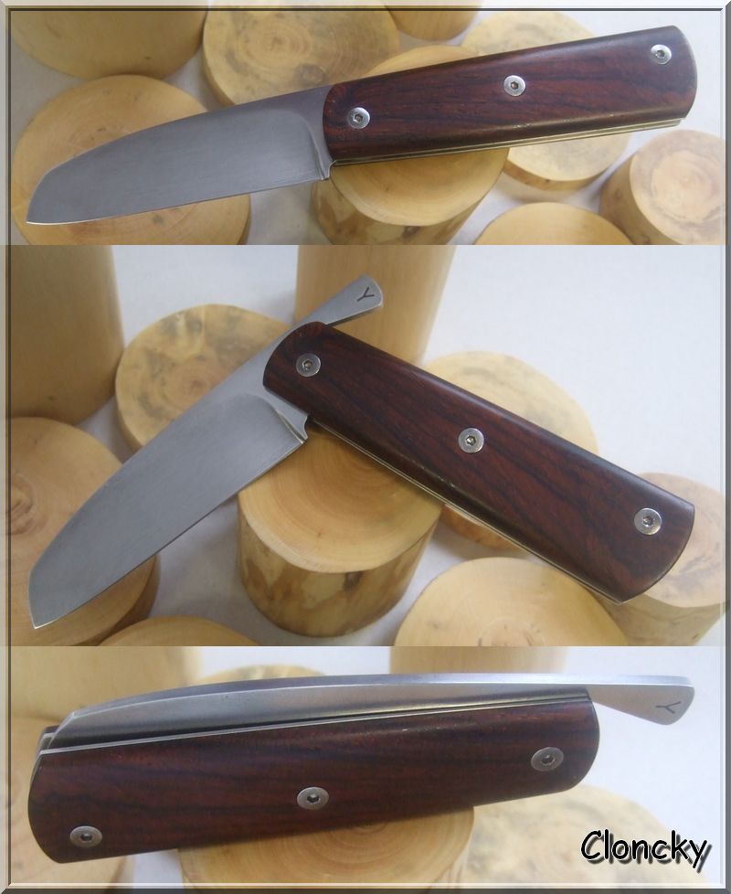

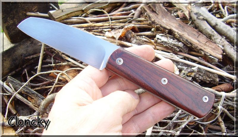

Cloncky a écrit:Bonjour à tous,
Reprise du pliant N°20 après + d'un an d'utilisation (juin 2009) :
J’ai refait la lame pour plusieurs raisons :
- Lame tordue (pointe pas centrée)
- La ligne
- Mauvaise trempe (le talon mal trempé)
Pliant n°20 nouveau :
J’ai refait entièrement la lame pour du mieux… :coeur:
A + Cloncky

Messagepar kurios » 10 Nov 2010 13:48
Le bois a drôlement foncé! :shock:

Messagepar Cloncky » 10 Nov 2010 14:32
J'aime le style "pelle à tarte" :D
Oui, le bois est + foncé :
A + Cloncky

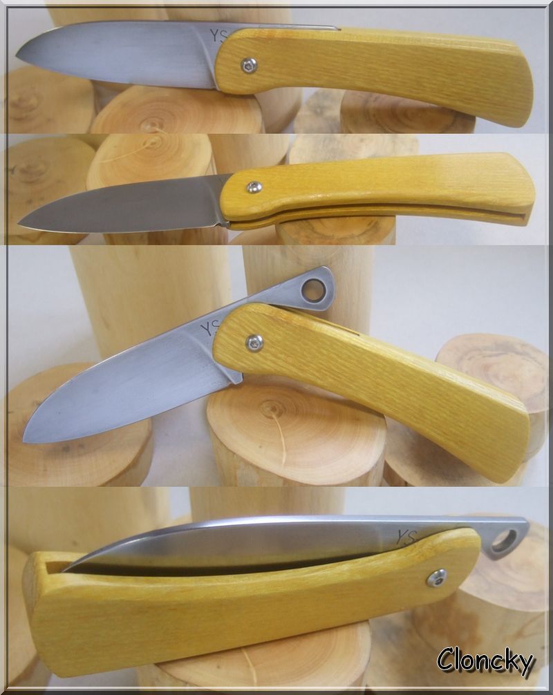

Salut Cloncky,
Sympa tes pliants, tu devrais essayer de diminuer un peu le diamètre de tête de tes vis, ca passerait mieux sur le manche (enfin avis perso hein :lol: )
Dis moi, c'est quoi un casse goutte ? :?:

Messagepar Digaboy » 11 Nov 2010 12:56
une petite encoche au début de la lame pour forcer les goutes à tomber et ainsi ne pas aller sur ta main

Messagepar Crichon » 11 Nov 2010 14:10
Digaboy a écrit:une petite encoche au début de la lame pour forcer les goutes à tomber et ainsi ne pas aller sur ta main
Il me semble que c'est plus pour protéger le mécanisme que la main. :wink:

Messagepar Cloncky » 11 Nov 2010 18:18
Hello la compagnie,
Pour les vis, effectivement, le diamètre inspire confiance...
Sur les modèles plus récent, je retaille la tête de vis.
Pour le casse-goutes, tout est dit :D , de + c'est une astuce bien pratique qui te permet de travailler le départ du fil de la lame sans trop galérer.
Bien, avec l'ancienne lame du N°20 (recuit ; remonté du fil de 1mm ; recentrage ; trempe) j'ai réalisé le N°52.
Un pliant tout en simplicité, banal et léger (48gr). Osez le manche en osage pour une belle couleur naturelle jaune...
Finalement, je m'éclate sur ce genre de pliant et réalisation après réalisation je note une progression (au niveau du travail).
A + Cloncky

Messagepar Digaboy » 11 Nov 2010 23:04
c'est pas faux, mais on en voit aussi sur pas mal des fixe.

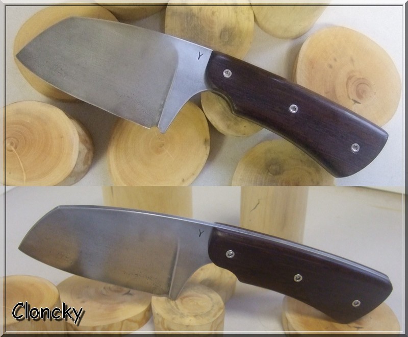

Messagepar Cloncky » 15 Nov 2010 13:57
Hello,
The monster knife
Lame voilée de 2mm à la trempe (à l'huile)… recuit à 720°; martelage sur rail ; recuit ; trempe (eau 2s et huile... même pas peur...) ; re lame voilée (mais moins 0,5mm) + une tapure sur la pointe (-5mm sur la lame) ; revenu ; finition au gros grains (tj, même pas peur...) ; perchlo à fond :
Comme il est loupé, je me suis amusé à martiriser le tranchant (même pas peur)…
Il résiste le bougre... j'ai hésité à le retailler, j'ai hésiter à le benner... finalement, il finira comme outil "même pas peur".
