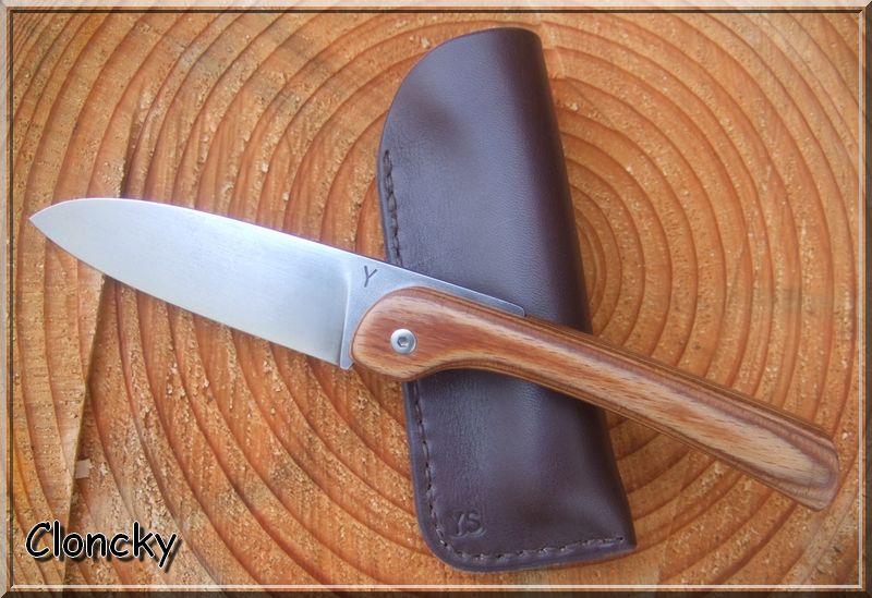

Messagepar Cloncky » 16 Nov 2010 14:18
Hello,

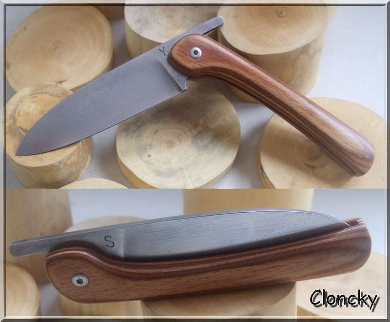

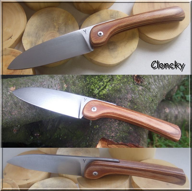

Après mon loupage sur le "monster knife", je réalise le N°53 :
La lame est en XC75 et le manche en permali.
80mm de tranchant, 190mm de longueur, il va bien...
A + Cloncky

Messagepar Cloncky » 16 Nov 2010 16:25
La pochette qui va bien :
Il me faut 45min pour faire ce type de pochette.
A + Cloncky

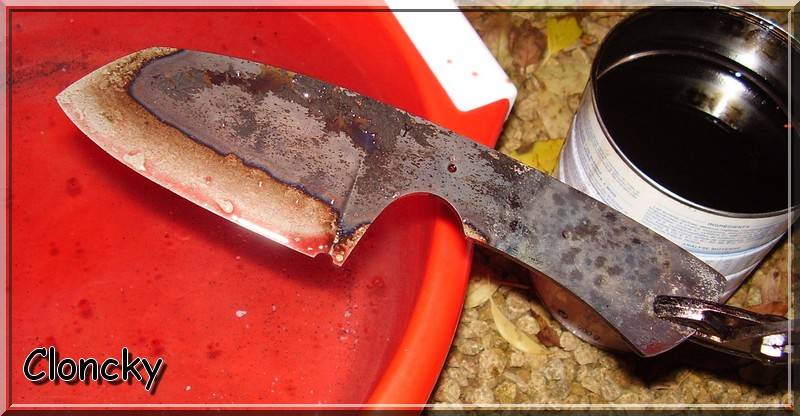

Les loupés font avancer le schmilblick... Je n'aurais jamais essayé la trempe (eau ; huile) si j'avais réussi la première.
D'ailleurs, le résultat après trempe (eau ; huile) était beau à voir :
Beau sur la photo, mais la lame reste voilée :bouhouhou:
Cependant, + j'avance dans l'apprentissage et + je découvre des difficultès.
J'éspère bien que mon parcours donne des idées aux autres bricoleurs et j'éspère bien progresser...

t'as fait huile puis eau?
torpen
Jerome, il "know"...
Messages: 3301
Inscrit le: 11 Mai 2010 10:46
Re: Cloncky
Messagepar Cloncky » 18 Nov 2010 22:48
Hello Torpen,
Merci :chin:
2s à l'eau et le reste dans l'huile.

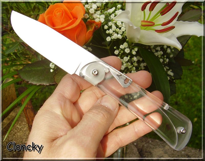

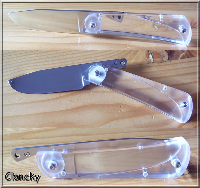

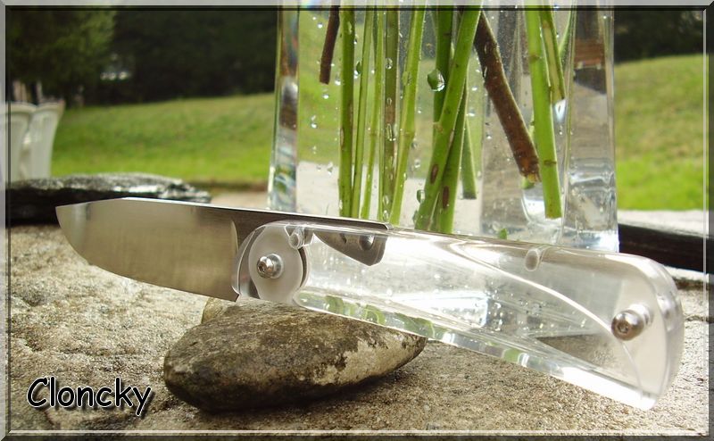

Un N°54 sous le signe du cristal, un "pliant vitrine" :D
Réalisé dans un morceau de polycarbonate usinable, il faut être zen pour la phase polissage...
Je me suis fait mon cadeau des 45 printemps :spc:
A + Cloncky
