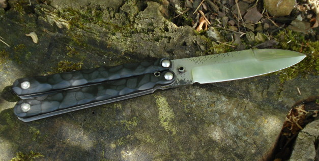

Messagepar cardoso5fr » 18 Mai 2008 18:08
Un Bali en lame en lime forgé, 3,5 mm d'épaisseur
10 cm de long, 7,5 cm de tranchant. 2 cm de hauteur.
20 cm ouvert, 12 cm fermé.
1,6 cm d'épaisseur au pivot, 1,2 cm autre part.
Liner titane Grade 2 de 0,8mm d'épaisseur et plaquette micarta noir.
Poids 71g.

Messagepar freddy1 » 18 Mai 2008 18:21
joli le long, on dirait une baillonette américaine. :D
Pourquoi sur le petit fermé, le bout de lame ressort comme çà? :?:

Messagepar cardoso5fr » 18 Mai 2008 18:23
Sur le petit, si c'est du talon que tu causes c'est que je pensais faire autre chose avec au début :). Et la longueur donne un peu de rigidité une fois ouvert.

Messagepar freddy1 » 18 Mai 2008 18:26
oui, c'est du talon dont je parlais...
tu pourrais pas le reduire? (ou alors çà aide pour le flip?)
