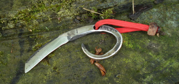

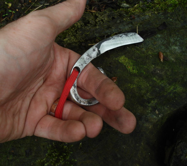

Messagepar cardoso5fr » 31 Mai 2008 18:57
Un truc qui sort de mon esprit tordu.
Une lime aiguille carré forgée, pliée, émouture convexe, trempe intégral
5 cm de tranchant, 10 cm de long épaisseur 3mm.
J'avais envie de tenter de faire un "cercle" pour le manche et de faire une émouture genre hawkbill. C'est moche, étrange, mais cela coupe et cela m'a amusé. Par contre c'est vraiment galère de former un vrai cercle.
