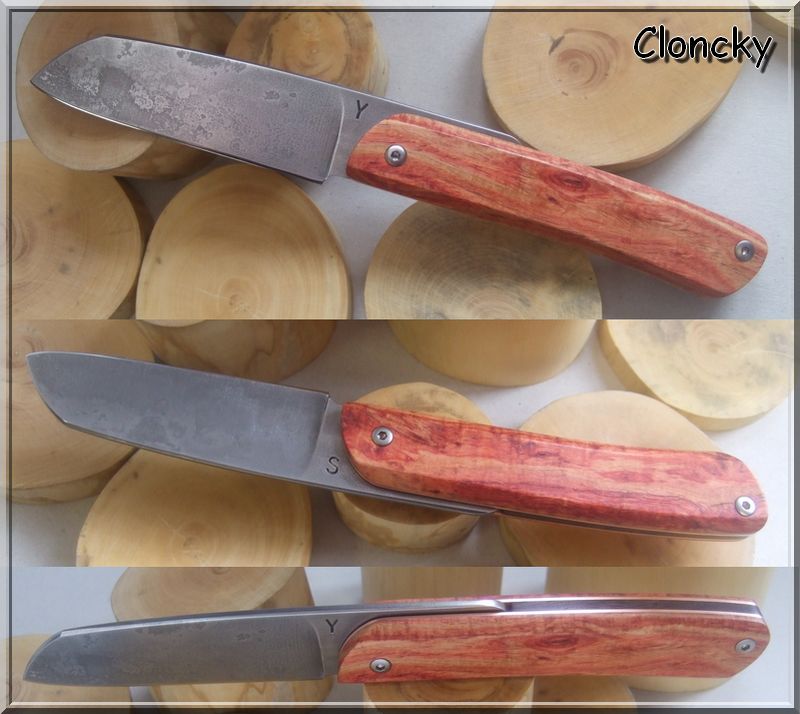

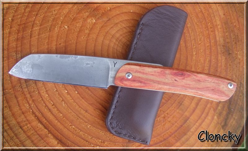

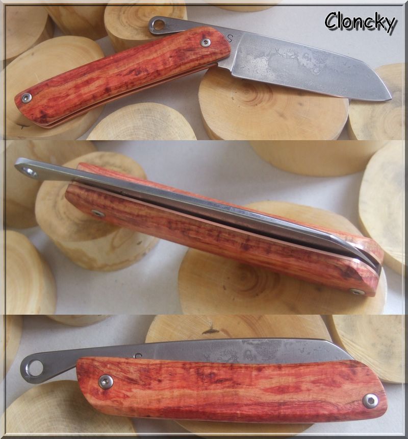

Bien, je termine le N°55.
La lame est en XC75 (80mm de tranchant) et j'ai volontairement laissé les "nuages de trempes" et vieilli la lame pour ce résultat final.
Les platines sont en cuivre, les plaquettes en bois de rose (collées sur platines) et l'intercalaire en palissandre violet.
Le pliant est entièrement démontable, il mesure 19,5cm et pèse 100gr.
Encore un qui m'apporte du plaisir...
Le kit qui va bien :
J'ai merdu pour le "S" est à l'envers...

Re: Cloncky
Messagepar tox » 25 Nov 2010 17:46
j'aime beaucoup la ligne
moins fan du bois de rose par contre
Toujours du bon boulot thup

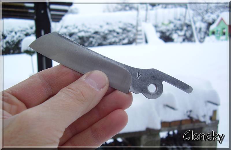

Hello les yetis,
26cm de neige, je vais faire une trempe cryogenique :D (bon ok, la neige n'est pas non plus à -150°… :roll: )

Mimi celui là, va etre beauuuuuu ….
