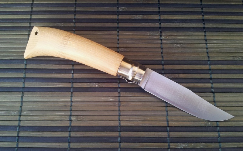

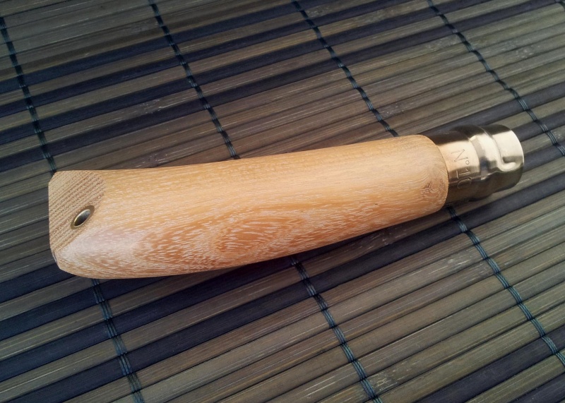

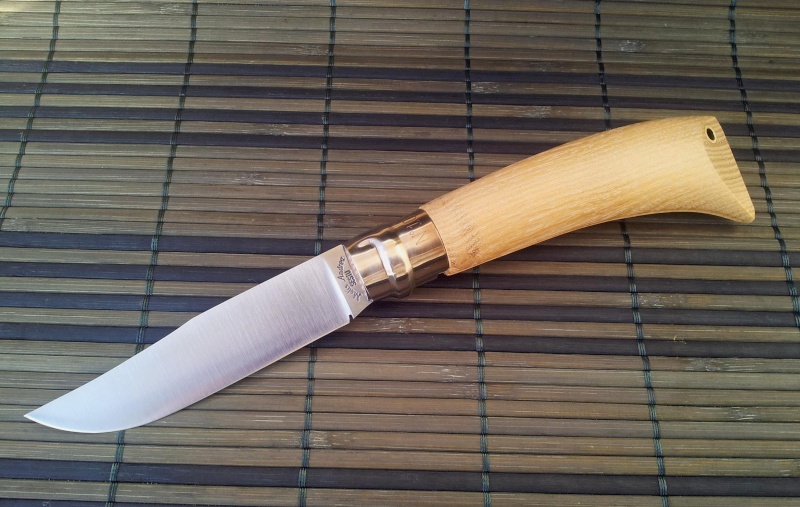

Messagepar Âchille » 25 Fév 2014 08:19
Salut,
Quand je suis arrivé sur le forum j'ai tout de suite remarqué la production du sieur Opiwan.
Puis la Sardaigne etc, etc.…
J'ai fini par proposer à l'artiste un mariage étonnant :mouarf:
L'opisard...off :mouarf:
Le premier est un n°10 avec une lame d'Andrea Melis de 3mm d'épaisseur en K720, l'artiste y a ajouté un manche Opionof en acacia et un virobloc brossé et bronzé.
La dimension aussi est sarde 8)
Âchille, content thup

Messagepar Opiwan » 25 Fév 2014 09:52
Les photos PPP sont aussi de moi :mouarf:
Égée a écrit:Beau mariage thup
Je t'oublies pas hein :ange:
Edit :
au sujet des lames d'Andrea, super ligne, super planes, un régal à monter. par contre petit bémol, la taille en biais au niveau de l'entablure c'est joli mais super limite pour que le Virobloc fasse sont travail de blocage de lame.….
