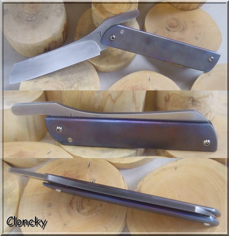

Salut les filles,
N°56 fini... bon, ben c'est un higo...
Titane irisé à la chaleur et XC75.
In the pocket...
A + Cloncky

Messagepar kurios » 09 Déc 2010 13:38
Pas mal. J'aime bien la symétrie du manche.

Messagepar Lolo94 » 09 Déc 2010 16:16
Très classe, , et simple, j'adore.
Comment tu fais le stop pin?

Messagepar Cloncky » 09 Déc 2010 19:24
Lolo94 a écrit:Comment tu fais le stop pin?
La butée d'arrêt est en inox diamètre 3,2mm, elle rentre dans les plaquettes titane avec un jeu serré, de plus, les rondelles téflon intérieures sont trouillotées pour le passage et un maintient supplémentaire.
Même pas de mâtage... ça fonctionne tip top.
J'ai aussi fait des essais en donnant un coup de poinçon (centré) en guise de mâtage, là aussi, c'est tip top.
Cependant, j'aime avoir une butée d'arrêt "mobile" / au réglage de la friction (ou comme sur le N°42, mâté d'un côté et libre de l'autre).

Messagepar Lolo94 » 09 Déc 2010 21:55
A + Cloncky
Même pas un petit épaulement? C'est de la magie.

Messagepar deuns » 09 Déc 2010 23:15
Bien vu les vis retouchées coniques thup

Messagepar ptit Fred » 10 Déc 2010 13:49
deuns a écrit:Bien vu les vis retouchées coniques thup
c'est ce que je voulais dire ici pkt
bon je reviens donc au classique : Bravo thup

Messagepar Crichon » 10 Déc 2010 15:29
Ça existe pas tout fait les vis comme ça ?
