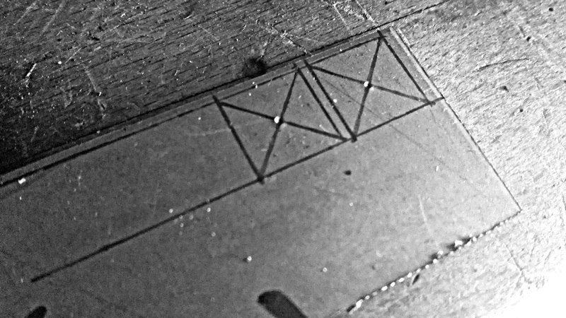

Putain, le truc de ouf cette découpe :seul:
Messages: 32541
Re: Les bricoles du Vinz
Messagepar Vinz » 26 Mar 2019 23:19

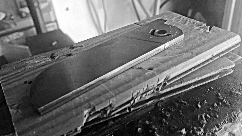

Dans le principe, ce n'est pas grand chose, 7/8 mm à découper …
Dans la pratique … *utain de titane super dur sa mère :explose:

Là, tout de suite, à part le laser (et encore, je sais pas ce que ça donne sur du titane …) ou au jet d'eau, je vois pas trop comment faire …
La coupe fait un peu moins d'un mm sur 7/8 mm de long.

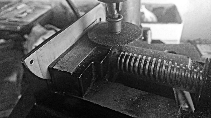

J'ai fais le reste des découpes au disque Dremel … bah c'est carrément plus facile et rapide :lol:
Bon, c'est pas hyper propre mais après un léger ponçage de finition ça devrait être pas trop mal et vu que ça ne sera pas visible, c'est pas dramatique :roll:
J'ai mis les billes en place et je suis content, ça va plutôt bien thup

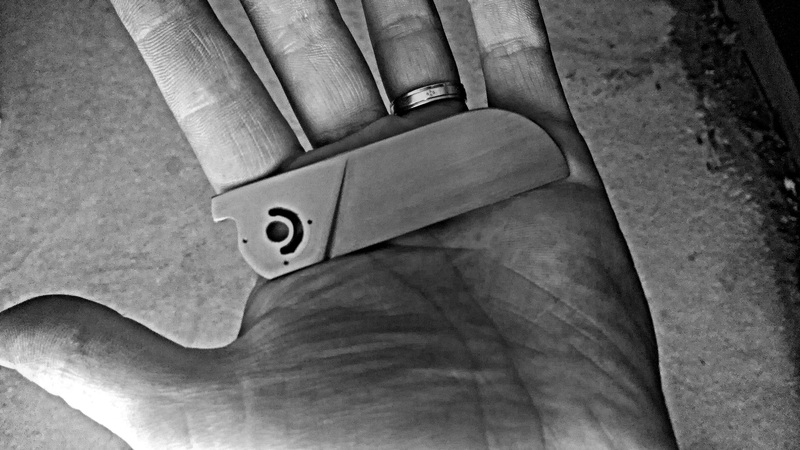

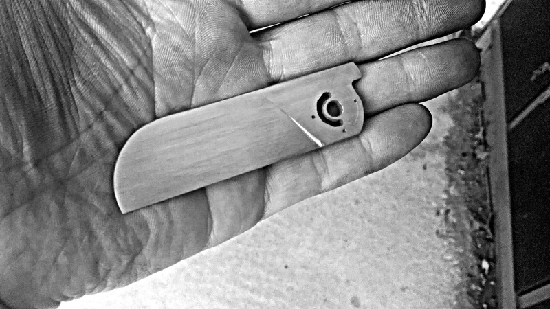

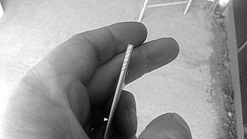

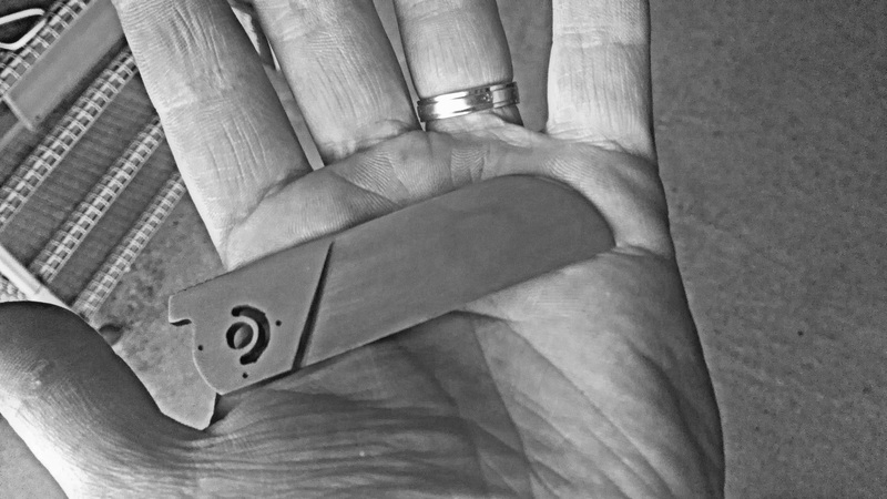

Messagepar Vinz » 30 Mar 2019 20:39
La suite …

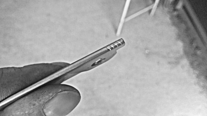

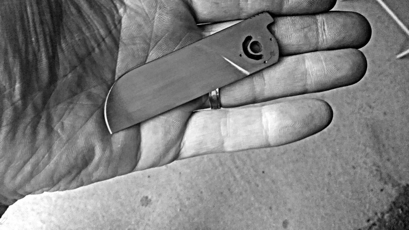

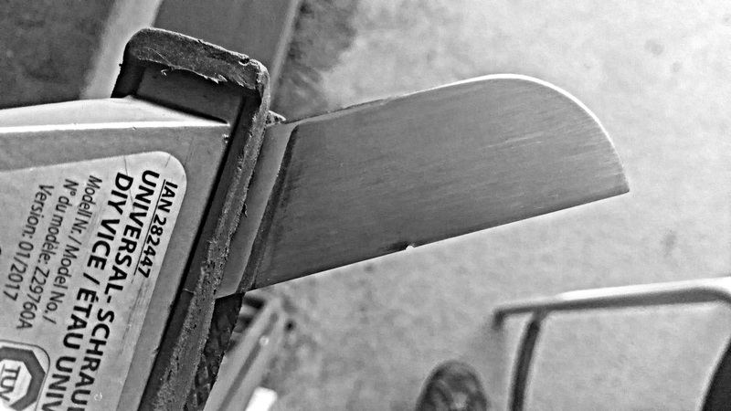

Préparation de la lame pour les émoutures et émoutures … ça s'est pas trop mal passé …
Par contre, sortie de trempe, au milieu du tranchant, j'ai vu que ça avait "frisée" (j'étais trop fin je pense, à l'oeil j'avais moins de 0,3 mm) et j'ai tenté de "redresser … perdu :roll:
J'ai envoyé comme ça au revenu et j'ai rattrapé comme je pouvais (en changeant forcément un peu la ligne :| )
On se laisse pas abattre (malgré un gros coup au moral :cry: ) et on continu …

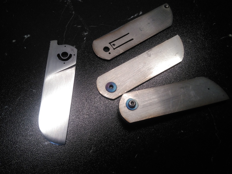

J'ai décidé de garder la lentille (Grand Goule :D ) mais du coup, j'y ai fait une petite guillauche pour le grip:

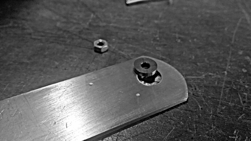

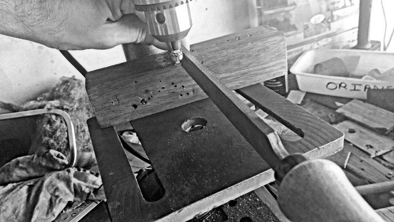

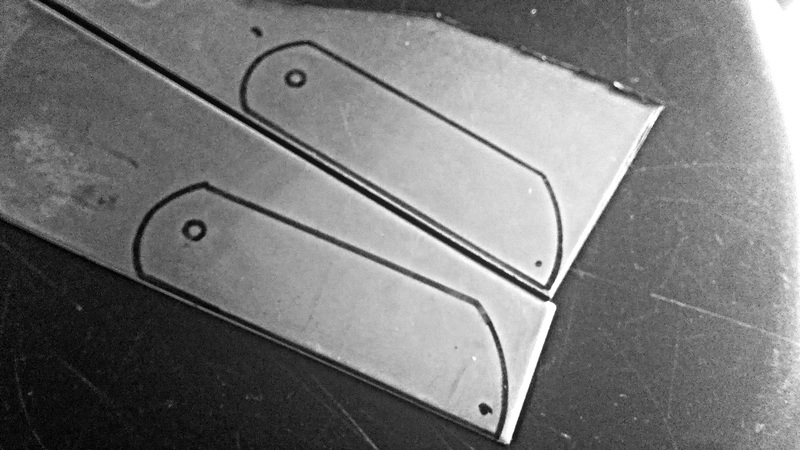

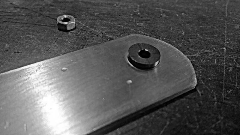

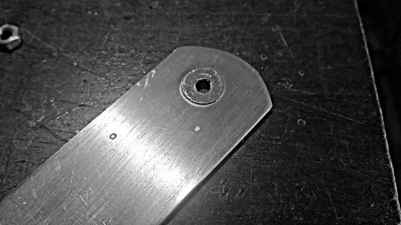

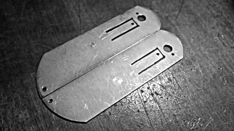

Dessin des plaquettes en inox et préparation de rondelles maison pour le collar (j'avais prévu de les faire en cuivre mais une autre idée m'est venu entre temps et elles seront donc en titane Gr 2).
Entre temps, j'ai détouré les plaquettes, je les ai percées et j'ai utilisé une fraise à lamer pour quelles puissent recevoir les collars:
Tout ça pour ajouter un peu de couleur :D
Demain, perçage et taraudage à l'arrière pour l'assemblage des plaquettes/platines, faire les chanfreins et "nettoyer" les plaquettes inox et je compte "flamber" les platines de la même manière que les collars afin d'avoir les tranches bleutées thup

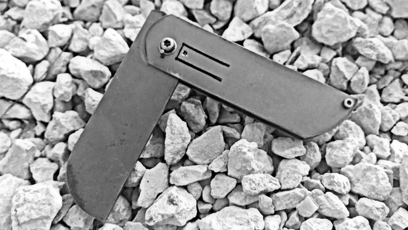

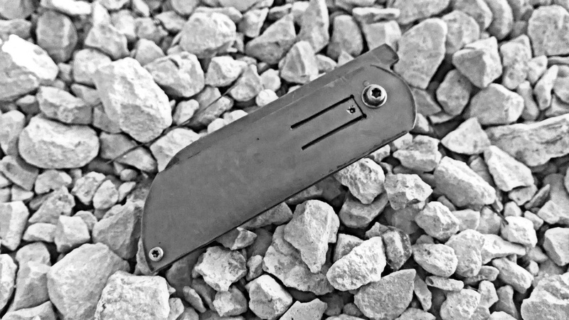

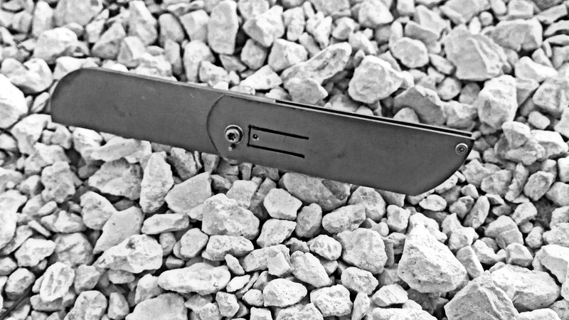

Messagepar Vinz » 01 Avr 2019 20:19
Bon, j'ai rien foutu hier donc reprise ce soir après le taf … :roll:
Pas grand chose de plus, j'ai fait les derniers perçages et taraudages et un premier assemblage de l'ensemble :D
Il me reste quand même pas mal de boulot de finition, du réglage (la lame est à peine centrée), "flamber" les tranches des platines pour rappeler le bleu/violet des rondelles d'axe (qu'il me faut encore amincir) et l'électro-gravure :twisted:
Voilà un aperçu de ce qu'il va donner:
