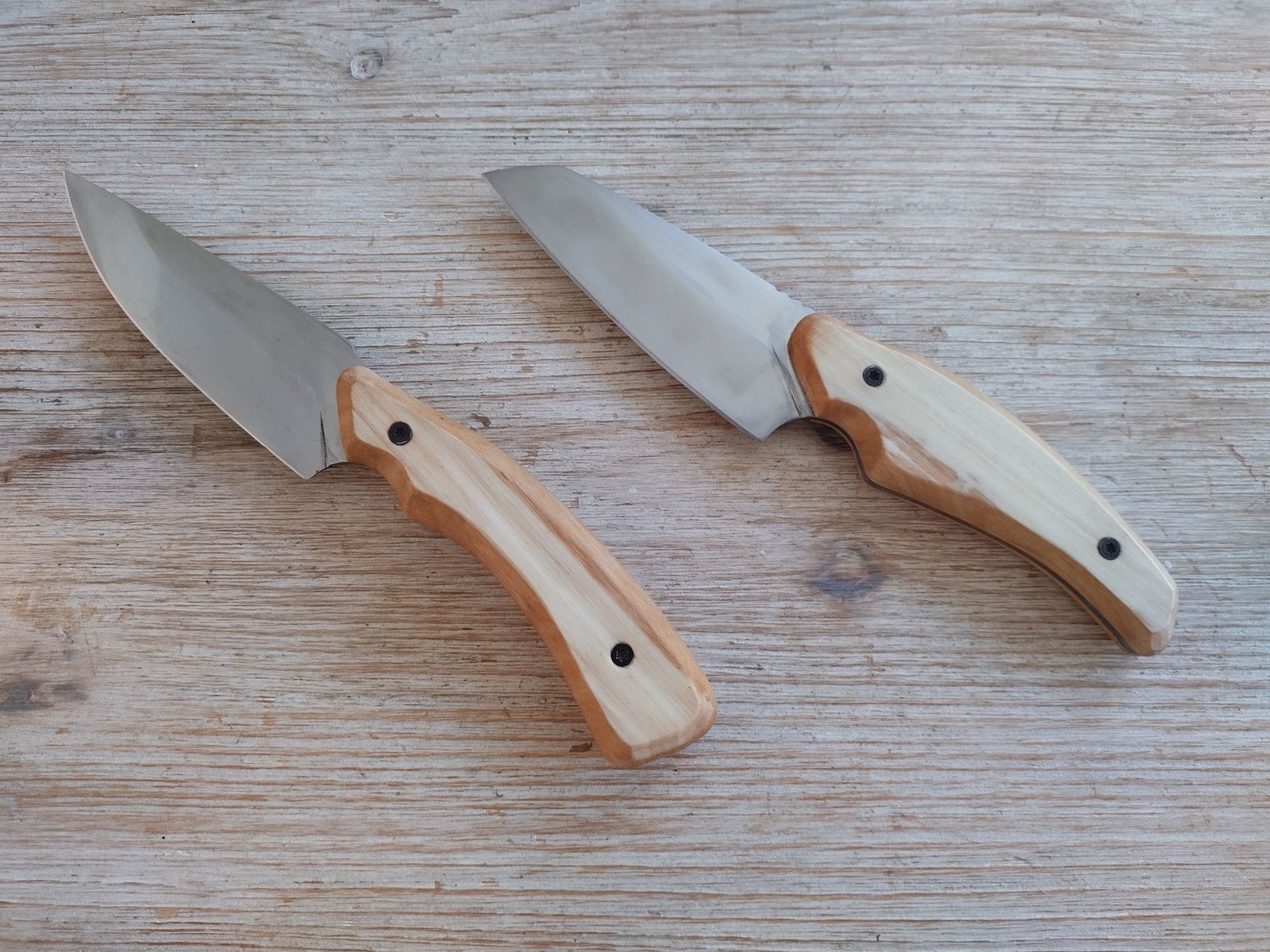

gnik a écrit:Pourquoi jeter le couteau si tu te foires sur les rivets ? tu recommences ;)
En fait, jusqu'à ce qu'on me dise que c'était possible, je pensais qu'on ne pouvait pas démonter des plaquettes collées et rivetées.
Bon, grâce aux excellents liens proposés par Orca, j'ai trouvé mon bonheur. Des rivets à visser à tête bombée sont venus habiller mes deux premiers couteaux. Le résultat est vachement plus élégant (mais mon téléphone étant parti en réparation, je n'ai pas de quoi partager les photos). Et j'ai acheté du rivet et des rosettes pour les modèles suivants, ainsi que quelques petites vis noires et discrètes, au cas où la vis-addiction ne me quitterait pas.
Le troisième modèle est en route: un fixe à trois doigts orienté "petites bricoles", je me tâte encore à faire des trous de 5 (vis) ou de 2.5 (rivets) mm, mais vu le format du bazar le plus petit sera le mieux je pense.

Messagepar Nicorelou » 14 Avr 2022 10:52
Grâce à Orca, j'ai de belles vis maintenant:
J'ai plus qu'à aller tester tout ça sur le terrain irlandais.
Mon seul regret: je n'ai pas encore trouvé le temps de tremper le petit troisième:
Avec un montage à rivets, ça aurait fait un joli petit EDC pour les randos.

Messagepar Nicorelou » 24 Avr 2022 15:00
Verdict sur le MagnaCut après une semaine en mode punk à chien dans les tourbières et sur les plages d'Irlande: impossible de deviner, en les posant côte à côte, laquelle de mes deux lames est venue en voyage avec moi, et laquelle est restée à la maison.
Et histoire que le test soit un minimum concluant, j'ai vraiment pas fait d'efforts niveau entretien: il a passé quelques nuits dans le bac avec les combis de surf mouillées, après avoir coupé le citron-vert du ti-punch sans passer par la case essuyage.

Messagepar Nicorelou » 24 Avr 2022 22:06
Après s'être légèrement voilées sous l'effet de l'humidité, les plaquettes ont fait une cure d'amincissement (rectification oblige). Elles ont encore perdu deux bons millimètres d'épaisseur. Je referai des photos à l'occasion.
Mais ma priorité, c'est de préparer le bois pour ma prochaine lame. Il sèche depuis plus d'un an mais j'ai fini par comprendre que l'olivier recommençait à travailler une fois débité en carrelets (j'imagine que c'est lié au fait que les contraintes mécaniques sont libérées en même temps qu'on retire la matière)

Messagepar Nicorelou » 25 Avr 2022 08:53
C'est surtout au moment de mariner dans l'huile de lin que le voilage des plaquettes apparaît (ce qui est un peu embêtant car c'est supposé être la dernière étape...). A voir si je tente une pré-marinade pour la prochaine fois, parce que sur des plaquettes vissées c'est facile à rectifier, mais si ça doit faire sauter la colle et les rivets je risque de moins rigoler.
