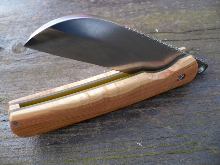

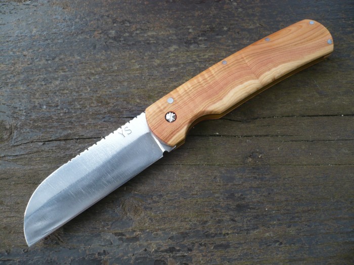

Messagepar Cloncky » 12 Nov 2008 14:39
Bonjour à tous,
Pliant N°8 en cade fini :chin:
Il sent bon l’Ardèche :coeur: celui-là, à + pour un prochain kiri liner pliant, Cloncky.

Messagepar gustuvi » 12 Nov 2008 14:45
il est superbe !

Messagepar Bigsam » 12 Nov 2008 14:49
Tu t'es enfin payé un poinçon ça fait plaisir !!! :wink:
Très réussi, belle ligne, et finitions au poil ! thup

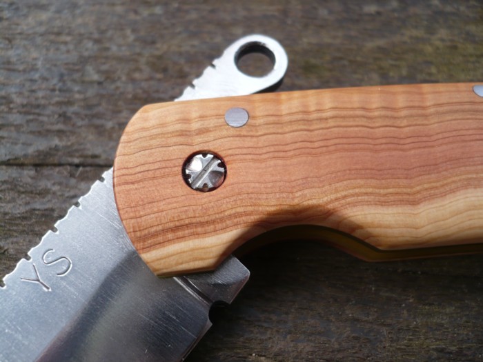

Messagepar saul31 » 12 Nov 2008 15:26
J'aime bien tes deux derniers pliants, les lignes sobres et classiques te réussissent. Le guillochage de la vis d'axe rend bien, le poinçon aussi.
Tu sais, tu pourrais gagner en ratio lame/manche si tu virais une partie du backspacer.
Bonne continuation.

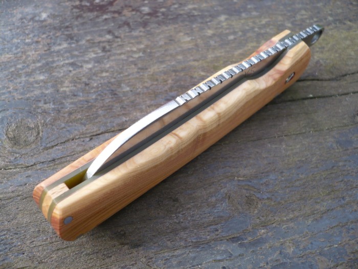

Messagepar Cloncky » 13 Nov 2008 22:55
Hello à tous,
Merci pour les commentaires…
Pour les rivets, j’aime bien en rajouter sur ce type de pliant, je trouve qu’ils soulignent bien la matière du manche, de plus cela ajoute une touche de solidité pour l’ensemble.
Oui les platines c’est bien du circuit imprimé (G10) et j’ai gardé la couche de cuivre entre la platine et la plaquette de cade.
Bon, pour le poinçon, j’ai récupéré un jeu de lettres à frapper en attendant une autre idée.
Sinon pour le ratio lame/manche, c’est loin d’être évident en fonction du type de matériaux qu’on utilise pour le manche et justement garder une certaine solidité de celui-ci.
Le coup de cœur : découper des plaquettes dans un bois (le cade) qui présente beaucoup de fissures.
Voilà, un de + et j’ai déjà bien avancé mon deuxième kiridashi pliant (avec liner + rondelle téflon + le petit zigouigoui sur la lame pour l’ouverture, manque juste la petite bille qui va bien mais bon… pour une autre foi), à + Cloncky.

Messagepar Lolo94 » 13 Nov 2008 23:32
Il est bien aussi ce dernier. thup
Très beau bois, ligne très sobre et élégante.
Faut pas non plus faire une fixation sur le ratio lame-manche. D'une part avec cette forme sheepfoot-utilitaire c'est pas crucial, d'autre part si tu veux que le cul du couteau soit "solide" tu as raison de faire comme ça.

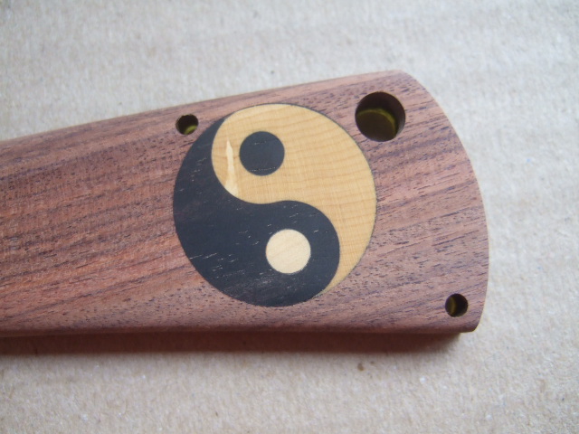

Messagepar Cloncky » 17 Nov 2008 11:03
Hello à tous,
Un Kiri CZen… :chin: :chin: :chin: Juste un indice pour ce futur Kiridashi pliant :
Purée, je m’éclate sur ce coup là…, déjà une bonne douzaine d’heures dessus, encore un petit effort et il va cartonner grave !!!, à + Cloncky.
