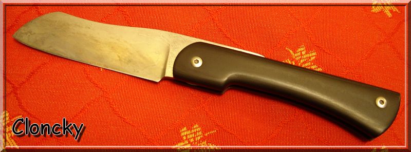

:shock: :coeur: :bave: Excellent. Superbe aspect!
Cloncky a écrit:…………..Oui, les volutes sont en relief.……………
Dommage que l'on ne s'en aperçoive pas sur ces photos, en as tu une de plus près?

Superbe !
Faut pas le laisser dans la poche, faut qu'il respire le saucisson un si beau couteau !
Tu peux m'éclairer sur 2 points :
- quelles dimensions il fait ton bulleur à perchlo ? Il y a un volume mini de perchlo à respecter pour que l'attaque se fasse bien ?
- avec quoi tu protéges les parties qui ne doivent pas être attaquées par le perchlo ? Scotch double face ?

Hello et encore merci,
Pour répondre à ta question Lodex, j'utilise une graveuse pour CI de la marque CIF avec 2l de perchlo. La lame est protégée au niveau du pivot par du double face ou autre (il ne faut pas altérer le diamètre de passage du pivot) et trempée dans le bac en position verticale.

Messagepar Lodex » 31 Jan 2011 18:24
Hello,
merci pour les liens, je les avais déjà étudié ;)
Je voulais connaitre à peu près les caractéristiques d'un bulleur, je vais m'en fabriquer un avec du matos de recup.

Messagepar Cloncky » 03 Fév 2011 21:58
Yo,
N°62 :
Je ferai d'autres photos... avec du soleil... :bouhouhou:
