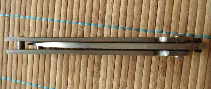

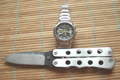

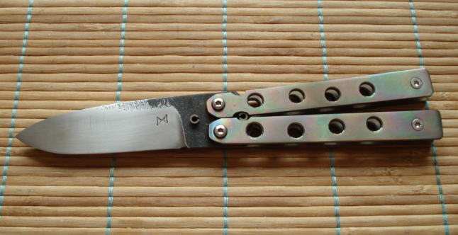

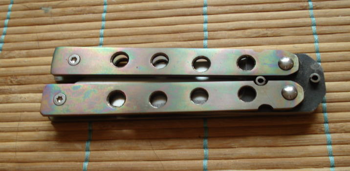

Un nouvel essais de roullement à billes.
XC75 trempe intégrale, revenu 210°C durant 1 heure. 316L pour les branches. Billes en 100cr6
C'est du lourds cette fois ci. 167g.
21cm de long
8,5 cm de tranchant 3 mm d'épaisseur d elame
1,1 cm d'épaisseur au pivot, 9 mm ailleurs.
12 cm fermé.
Le systeme fonctionne, il faut voir si le poids ne vas pas avoir tendance à dévisser les pivots :D

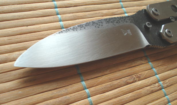

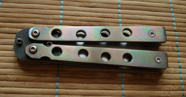

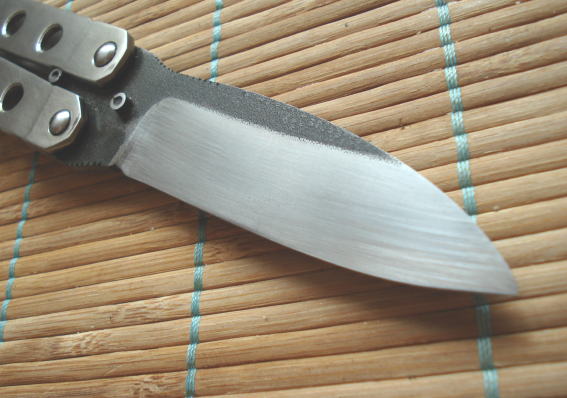

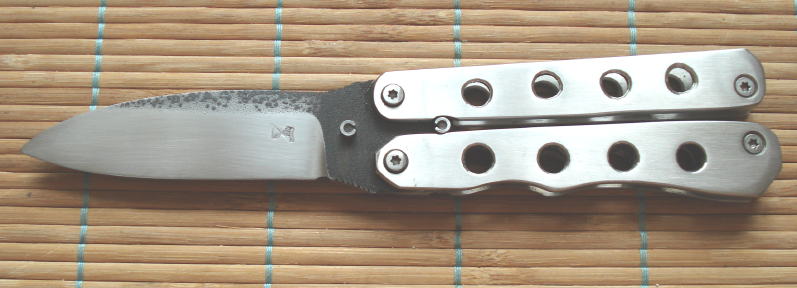

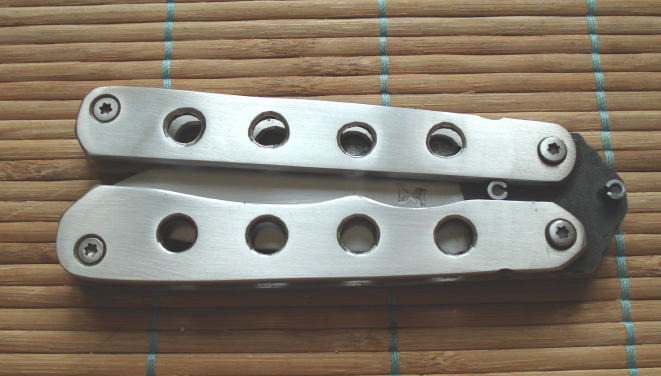

Messagepar cardoso5fr » 27 Juil 2008 17:46

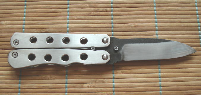

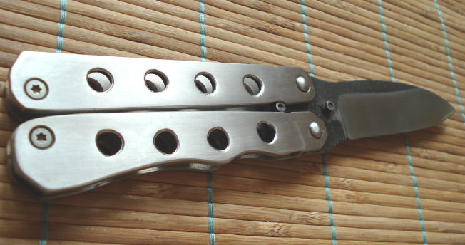

Le troisième et dernier Bali pour l'instant avec des bibilles. (je me remets au frame lock et deux clous pour quelques temps :)).
98 g d'acier et de titane grade 5
Fermé 12 cm
Ouvert 20 cm
Largeur 2,8 cm
Epaisseur 1,2 cm au pivot.
Lame en 1.2519 trempe intégrale, revenu à 220°C pendant 1 heure. 3,4 mm d'épaisseur et émouture creuse de 8 cm .
Billes toujours en 100cr6 trempées.
Et trois petites videos pour voir si cela flip un peu. c'est pas simple avec l'apn dans la main gauche :).

Messagepar Amour » 27 Juil 2008 19:56
tiens j'aime bcp le dernier!!! Tu mets pas de latch???
Re: Cardoso
Messagepar Janus » 27 Juil 2008 20:55
le dernier est sympa aussi, mais je prefere tout de meme le precedent
Re: Cardoso
Messagepar cardoso5fr » 28 Juil 2008 08:55
Merci. La plupart de mes balis sont latchless. Cela me gonfle de faire les latchs et perso je m'en sers rarement (des latchs pas des balis) et je porte mes balis latchless sans soucis depuis des années. Sinon quand je ferais des latchs, je ferais du spring latch, c'est plus fun :D
