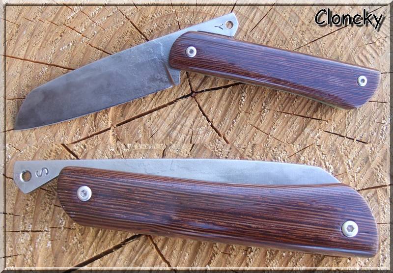

Messagepar ptit Fred » 25 Mar 2011 13:22
ah! t'as oublié le trou dans la pédalle.
Si non encore très beau thup

Messagepar Fred.A » 25 Mar 2011 15:37
Sympa, j'aime bien ton idée d'avoir des couteaux en pièces interchangeables, ça témoigne d'un travail soigné, bravo thup

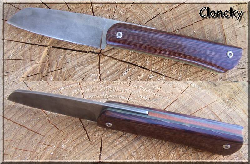

Un autre d'inspiration N°58, réalisé en Wengé (stabilisé en surface à la cyano) et palissandre :

Messagepar aliaswonder » 25 Mar 2011 21:11
:D J'aime bien avec ce bois plus sombre que d'hab et la lame vieillie.
Tu devrais passer tes vis à la flamme pour les assombrir un peu, amha.

Messagepar Cloncky » 25 Mar 2011 21:21
Merci Aliaswonder,
aliaswonder a écrit:Tu devrais passer tes vis à la flamme pour les assombrir un peu, amha.
Oui, ou en surchauffant les vis au touret + brosse métallique.

Messagepar christophe.mercier » 25 Mar 2011 23:11
L'est très joli celui là aussi. T'est productif en ce moment :mouarf:
Juste une petite remarque: J'aurai préféré que la contre pièce soit du même bois ou de la même couleur que les plaquettes. Là je trouve qu'elle est trop claire.

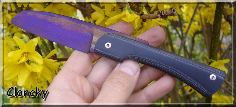

Messagepar Cloncky » 30 Mar 2011 18:30
Yo la foule et merci Christophe,
Couleur printanière et éphémère...

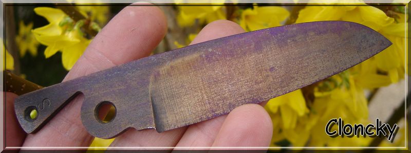

Le prochain (presque fini) avec un manche type N°57 et une lame type N°58bis :
J'ai craqué et pris une photo de la lame après son passage au four (revenu).
A + Cloncky

Messagepar David88 » 30 Mar 2011 18:36
c'est bien bleu non ?? tu devrais descendre un peu ta température ...amha

Re: Cloncky
Messagepar Cloncky » 30 Mar 2011 18:49
Salut David,
Et pourtant le four est bien réglé sur 220°C.
Bon, c'est une oxydation de surface supplémentaire sur la couche de brun-jaune.
En effet, tu passes les doigts sur la lame, et le bleu disparait pour laisser la couleur habituelle.
Je pense que cette couleur vient du mélange huile de vidange + passage rapide à l'ajax.
J'ai déjà observé ce phénomène sur d'autres lames avec les mêmes réglages.
