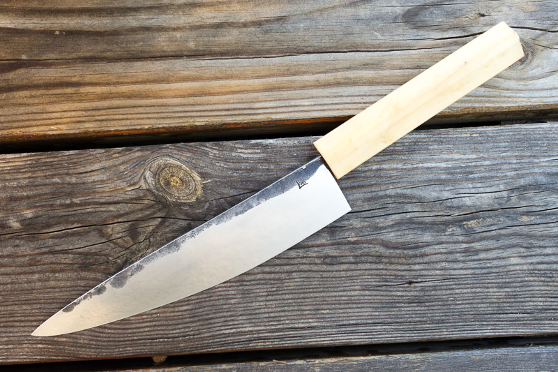

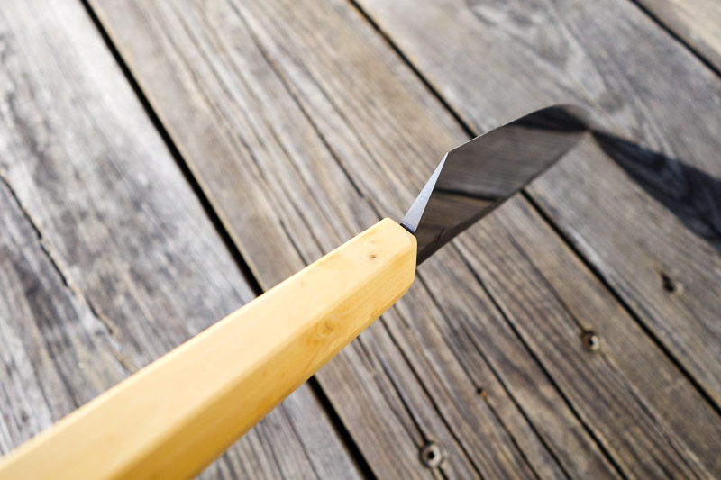

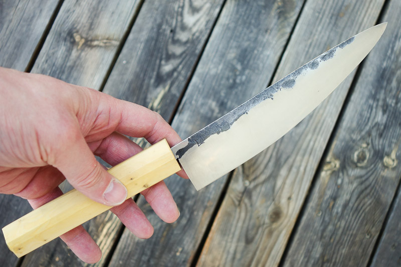

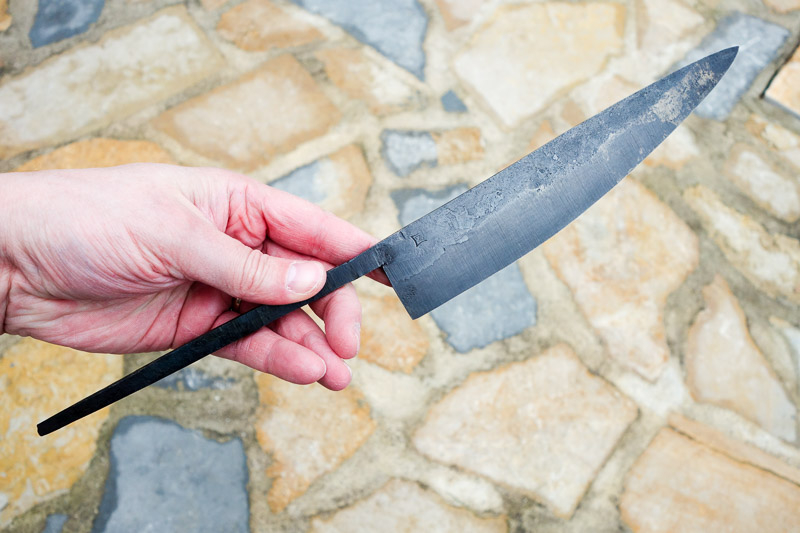

En attendant voila mon premier couteau de cuisine forgé en C130, soie traversante, manche en buis. Bon la soie aurait pu être différente pour avoir une meilleure ligne lors du montage.
avant montage
bon je peux le dire, je me suis planté de barre, j'étais parti pour le faire en 135Cr3 :mouarf: , enfin il coupe c'est l'essentiel :czn:

Belle lame, mais j'ai un peu de mal avec le manche autant décalé…
Messages: 19435
Re: Mes couteaux à moi
Messagepar Gael30 » 03 Mar 2017 17:30
byhb a écrit:Belle lame, mais j'ai un peu de mal avec le manche autant décalé…
Merci de ton avis, je suis complètement d'accord. J'ai du mal à centrer les soies à la forge … thdw

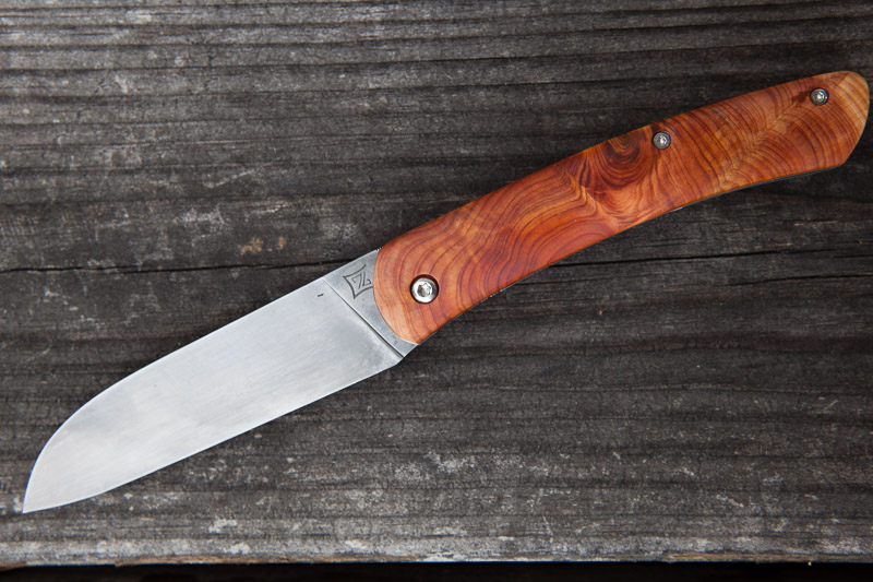

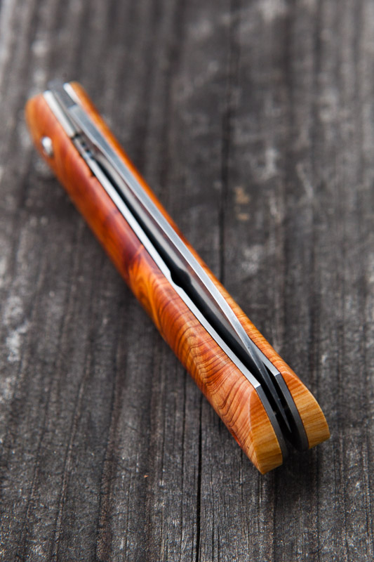

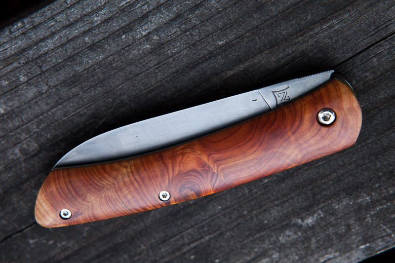

Voici le proto de mon deuxième liner, le G.
Lame en XC75, platines titane, plaquettes en cade en bois de bout, pas d'intercalaire mais des entretoises.
Merci pour vos avis :chin:

Messagepar Phoeniks67 » 03 Mar 2017 17:59
Il est joli et bien fait! bravo.
Ton bois est superbe

Messagepar Lgwt » 03 Mar 2017 18:16
Oui, c'est superbe thup
Le bois est très très joli

Messagepar Janus » 03 Mar 2017 18:16
Joliment classique !

Messagepar Gael30 » 04 Mar 2017 09:13
:chin: merci pour vos commentaires, ça motive.
J'aime beaucoup le cade, c'est de ma cueillette. C'est assez rare d'avoir un diamètre suffisant pour l'utiliser en bout.

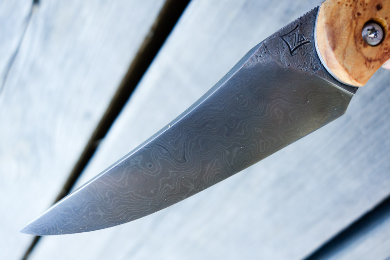

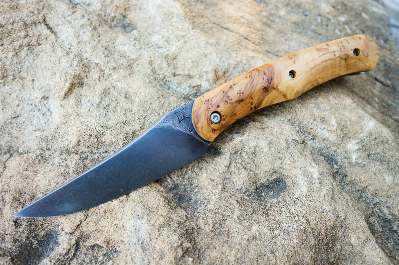

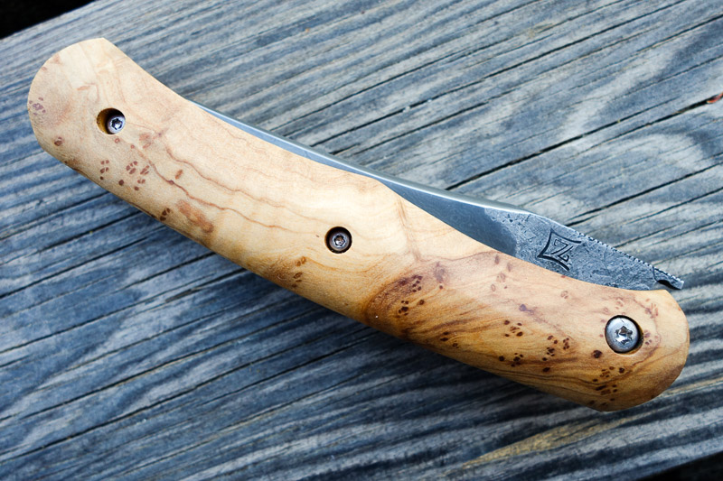

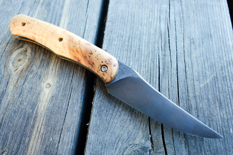

Voila le petit dernier, l'accouchement a été difficile c'est le moins que je puisse dire.
Donc voila, un 2G, ou j'ai travaillé un peu plus les plaquettes qui sont en olivier. Toujours platines en titane, pas d'entretoise, un petit pion sur l'arrière pour pouvoir mettre une crotocu. La lame … la troisième que je fais pour ce couteau … est en damas de 180 couches XC75/75Ni8 forgé avec mes petites mimines.
Voila, il m'a fait souffrir mais j'en suis fier
