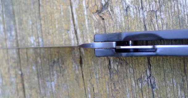

Les dernières seaöienes de l'année étaient un peu animées, j'ai donc dû négliger se fil ….
Je reprends avec un petit proto "poids réduit/rapport manche/lame optimisé".
Lame en 75Cr1
Longueur lame 81 mm
Epaisseur lame 2,5
Longueur manche 97 mm
rapport manche/lame: 1,2
Epaisseur manche 10
Ressort de verrouillage intégré
Poids 48 g
Aujourd'hui, je sais que pourrais reduire encore plus le poids … `sonder sur un autre couteau :wink:
Au niveau de la longueur du manche j'ai un peu trop optimisé: on voit le trou du detent sur la lame thdw

le petit carbone c'est un petit monstre d'optimisation de poids et de ratio lame manche thup

Mais si, mais si ! Virgil4 fait exprès d'introduire des petits défaut et il nous les montre en plus..
Virgil4 a écrit:Au niveau de la longueur du manche j'ai un peu trop optimisé: on voit le trou du detent sur la lame thdw
Tout ça pour ne pas trop nous dégouter.

il est bien, très bien ce petit carbone
avec les plaquettes un peu arrondies en plus.… érection
